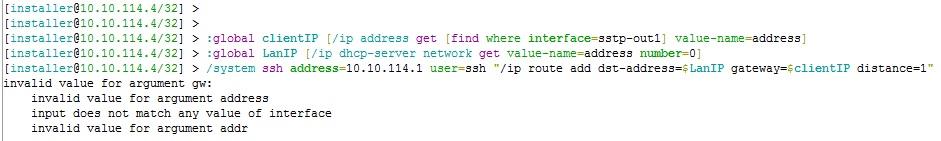

Run Script mikrotik per configurare altra RB
abbio90
Ciao a tutti...sto creando una configurazione per un client VPN sul quale vorrei che una volta connesso parta uno script che crea la rotta suo server e si autodistrugge...
Son riuscito a generare lo script....
Ma i problemi sono due, se uso le variabili non le accetta nella seconda routerboard...
Se lo lancio da system script non funziona...consigli?
Link al commento
Condividi su altri siti
  • 1 month later...
