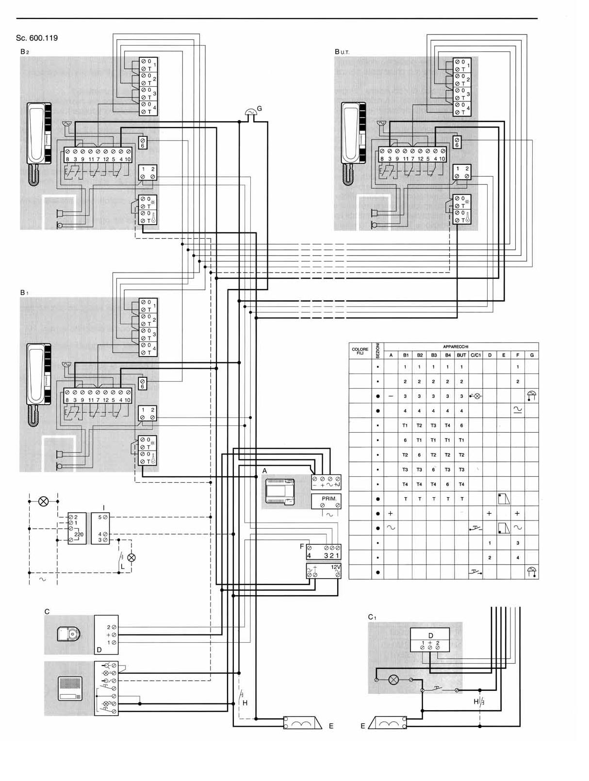

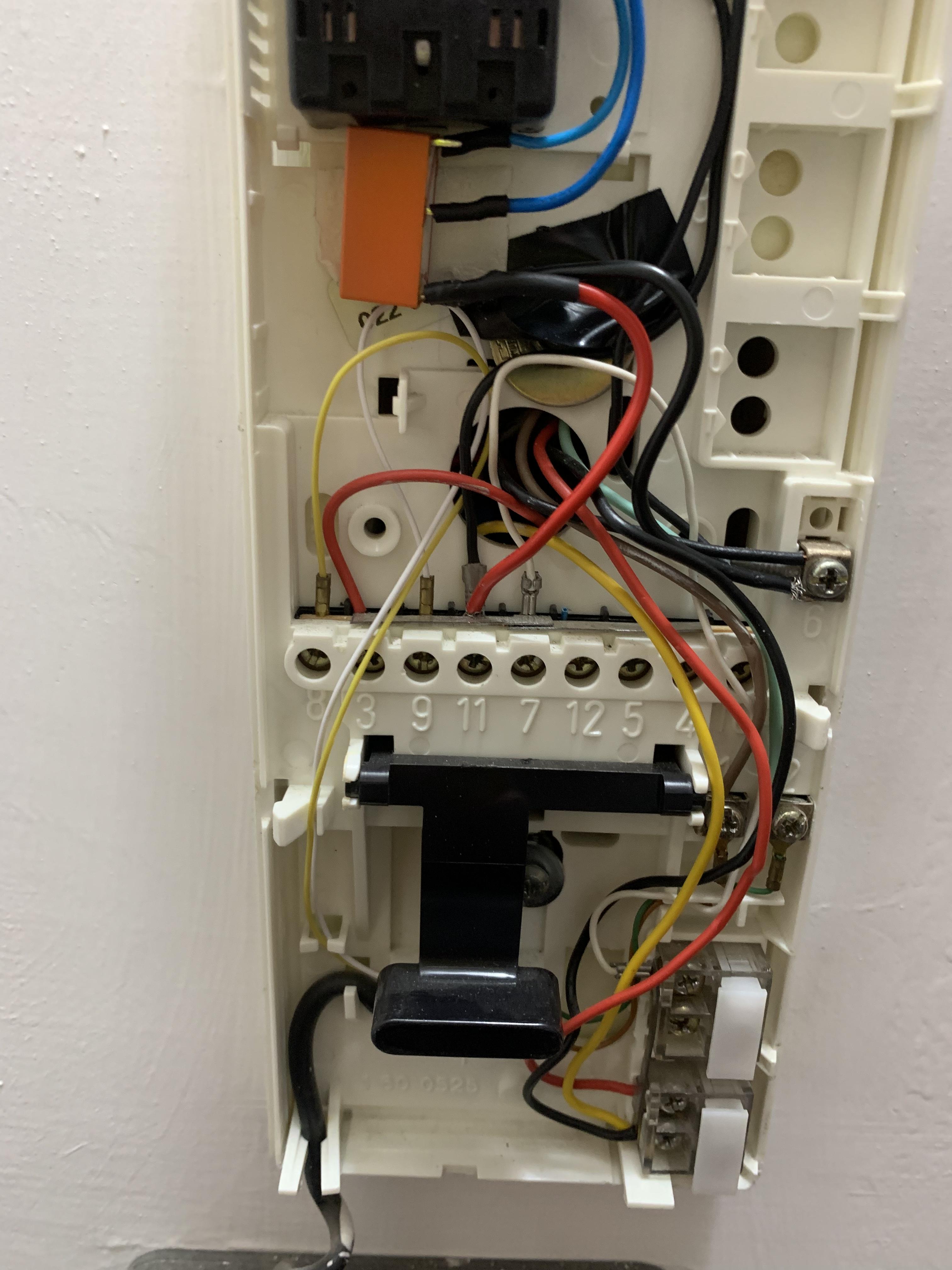

Individuare Segnale 12+ citofono terraneo
massimofleamaxxo87
massimofleamaxxo87
Ciao ragazzi ! Ho visto che nel forum più volte si è trattato l argomento su questo vecchio citofono di cui posto i collegamenti . Io ho bisogno di individuare il segnale 12+ che arriva dal pulsante quando si citofona appunto . Ne ho bisogno del 12+ e massa per collegarlo a un rele che mi chiude un contatto pulito a un sensore domotico in modo da poter sapere quando mi stanno citofonando appunto . Mi potete aiutare ?
Link al commento
Condividi su altri siti
Maurizio Colombi
Hai i 12 Vac tra il comune (3) e la chiamata (6) solo nel momento in cui premi il pulsante di chiamata dal posto esterno.
Link al commento
Condividi su altri siti
massimofleamaxxo87
9 ore fa, Maurizio Colombi ha scritto:
Hai i 12 Vac tra il comune (3) e la chiamata (6) solo nel momento in cui premi il pulsante di chiamata dal posto esterno.
Devo mettermi in parallelo per alimentare un rele . Quindi +12 al (6) e negativo al com (3)
Link al commento
Condividi su altri siti
Maurizio Colombi
13 ore fa, massimofleamaxxo87 ha scritto:
Quindi +12 al (6) e negativo al com (3)
No, purtroppo è una corrente alternata.
Link al commento
Condividi su altri siti
