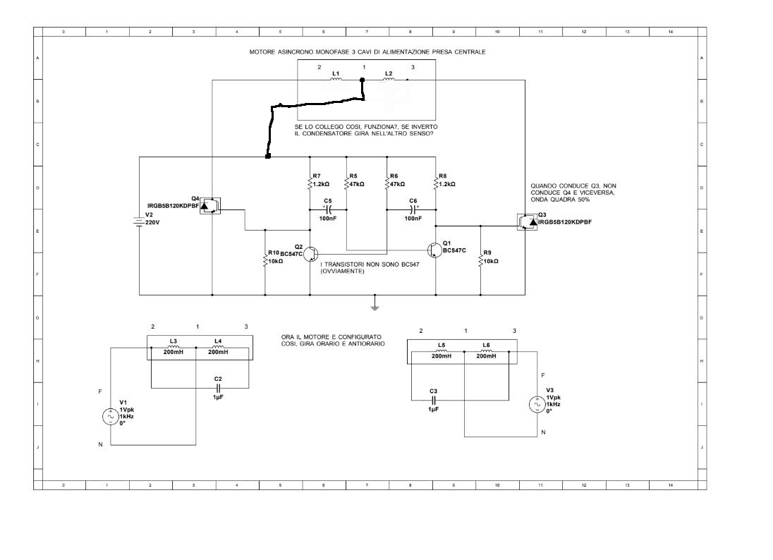

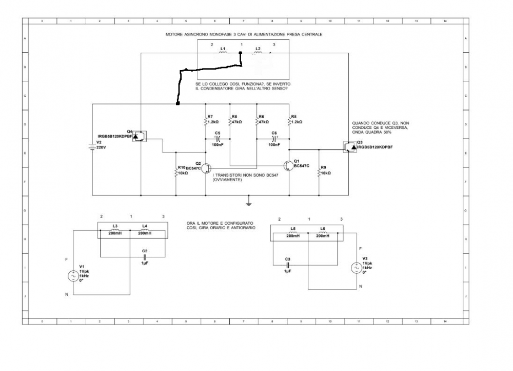

jo3165 Inserito: 2 dicembre 2021 Segnala Share Inserito: 2 dicembre 2021 Buongiorno a tutti, espongo il dubbio sull'alimentazione di un motore asincrono monofase potenza 150 VA, il circuito in allegato funziona collegando un trasformatore 110-0-110 out 220V di pari potenza. Mi scuso per aver sollecitato lo stesso in un'altra sessione. Link al commento Condividi su altri siti More sharing options...
DavidOne71 Inserita: 2 dicembre 2021 Segnala Share Inserita: 2 dicembre 2021 cosa vuoi sapere? manca il punto di domanda! Link al commento Condividi su altri siti More sharing options...
jo3165 Inserita: 2 dicembre 2021 Autore Segnala Share Inserita: 2 dicembre 2021 grazie per la risposta, se lo collego cone da schema sarà ingrado di girare? Link al commento Condividi su altri siti More sharing options...
jo3165 Inserita: 2 dicembre 2021 Autore Segnala Share Inserita: 2 dicembre 2021 altrimenti posso alimentare un trasformatore 100-0-100 primario out 220Vac e poi al motore Link al commento Condividi su altri siti More sharing options...
jo3165 Inserita: 2 dicembre 2021 Autore Segnala Share Inserita: 2 dicembre 2021 il mio intento è di fare girare il motore asincrono più veloce della velocità attuale vincolata a 50 Hz, volevo evitarmi la spesa di un inverter monofase monofase Link al commento Condividi su altri siti More sharing options...
DavidOne71 Inserita: 2 dicembre 2021 Segnala Share Inserita: 2 dicembre 2021 cominciamo a dire che i due avvolgimenti non sono uguali Link al commento Condividi su altri siti More sharing options...
DavidOne71 Inserita: 2 dicembre 2021 Segnala Share Inserita: 2 dicembre 2021 gli avvolgimenti vengono eccitati alternativamente a 180°, i motori monofase con condensatore, un avvolgimento viene sfasato di 90* tramite il condensatore Link al commento Condividi su altri siti More sharing options...
jo3165 Inserita: 2 dicembre 2021 Autore Segnala Share Inserita: 2 dicembre 2021 grazie per la risposta, se lo collego cone da schema sarà ingrado di girare? gli avvolgimenti li ho misurati, rispetto a centro entrambi 200 mH. ma la domanda è (come da schema si intende che sono sfasate di 180°), girerà? Link al commento Condividi su altri siti More sharing options...
jo3165 Inserita: 2 dicembre 2021 Autore Segnala Share Inserita: 2 dicembre 2021 grazie per la risposta, se lo collego cone da schema sarà ingrado di girare? gli avvolgimenti li ho misurati, rispetto a centro entrambi 200 mH. ma la domanda è (come da schema si intende che sono sfasate di 180°), girerà? Mi rendo però conto che non deve essere facile rispondere, ho fatto la domanda a costruttori di motori e non mi hanno saputo dire nulla, boo, se nessuno riesce a darmi una risposta a breve costruirò il circuito ben dissipato e ventilato e provo, vediamo se la fumata sarà nera ho bianca e poi vi aggiorno, grazie a tutti Link al commento Condividi su altri siti More sharing options...
piergius Inserita: 2 dicembre 2021 Segnala Share Inserita: 2 dicembre 2021 (modificato) 3 ore fa, jo3165 ha scritto: altrimenti posso alimentare un trasformatore 100-0-100 primario out 220Vac 1)Così riuscirai sicuramente ad avere una tensione alternata in uscita dal Trasformatore Però sullo Schema mi sembra di leggere 1Volt Picco- Picco, che equivale a 0,5V~circa.! Ma per precauzione vi collegherai solo una lampada Spia btic... a led, Misurando la tensione effettiva. 2) il Motore, nato per Corrente Alternata, ha bisogno di entrambe le Semionde, mentre il Circuito, da solo senza Trasformatore, produce treni di onde quadre unidirezionali. Inoltre l' assorbimento non si distribuisce tra i 2 avvolgimenti in parti uguali. Modificato: 2 dicembre 2021 da piergius Mancava riga Link al commento Condividi su altri siti More sharing options...
DavidOne71 Inserita: 2 dicembre 2021 Segnala Share Inserita: 2 dicembre 2021 2 ore fa, jo3165 ha scritto: ma la domanda è (come da schema si intende che sono sfasate di 180°), girerà? No Link al commento Condividi su altri siti More sharing options...
DavidOne71 Inserita: 2 dicembre 2021 Segnala Share Inserita: 2 dicembre 2021 Se ti interessa io ho costruito un inverter per motori asincroni monofase, insomma quello che hai tu per dirla in breve. Ho usato un driver di potenza dei condizionatori ad inverter e un pic Link al commento Condividi su altri siti More sharing options...
jo3165 Inserita: 3 dicembre 2021 Autore Segnala Share Inserita: 3 dicembre 2021 grazie per la risposta, se lo collego cone da schema sarà ingrado di girare? gli avvolgimenti li ho misurati, rispetto a centro entrambi 200 mH. ma la domanda è (come da schema si intende che sono sfasate di 180°), girerà? Mi rendo però conto che non deve essere facile rispondere, ho fatto la domanda a costruttori di motori e non mi hanno saputo dire nulla, boo, se nessuno riesce a darmi una risposta a breve costruirò il circuito ben dissipato e ventilato e provo, vediamo se la fumata sarà nera ho bianca e poi vi aggiorno, grazie a tutti. Sei molto gentile grazie, ho visto qualcosa di simile su Arduino, volevo però visto che sono arrivato all'ottanta X100 ed ho già il pcb, provo a costruirlo così, ( il circuito che ho postato non è quello del pcb, quest'ultimo a un 4047 configurato da astabile, la parte di potenza a degli IGBT 25N120.. 25A 1200V, e sono collegati come lo schema, provo il motore se non gira, si vede immediatamente. A quel punto piloterò un trasformatore e poi il motore, comunque vada vi aggiorno, grazie a tutti. Link al commento Condividi su altri siti More sharing options...
jo3165 Inserita: 4 dicembre 2021 Autore Segnala Share Inserita: 4 dicembre 2021 Buongiorno a tutti, sto ultimando la scheda, nel frattempo, ho provato a simulare il circuito, se la sonda dell'oscilloscopio, la si collega tra massa e collettori dei transistori si ottengono onde quadre positive, però se la massa delle sonde si mette sul positivo, cioè sulla presa centrale delle due bobine si ottengono onde quadre sopra e sotto lo zero, questo mi fa ben sperare... Link al commento Condividi su altri siti More sharing options...
