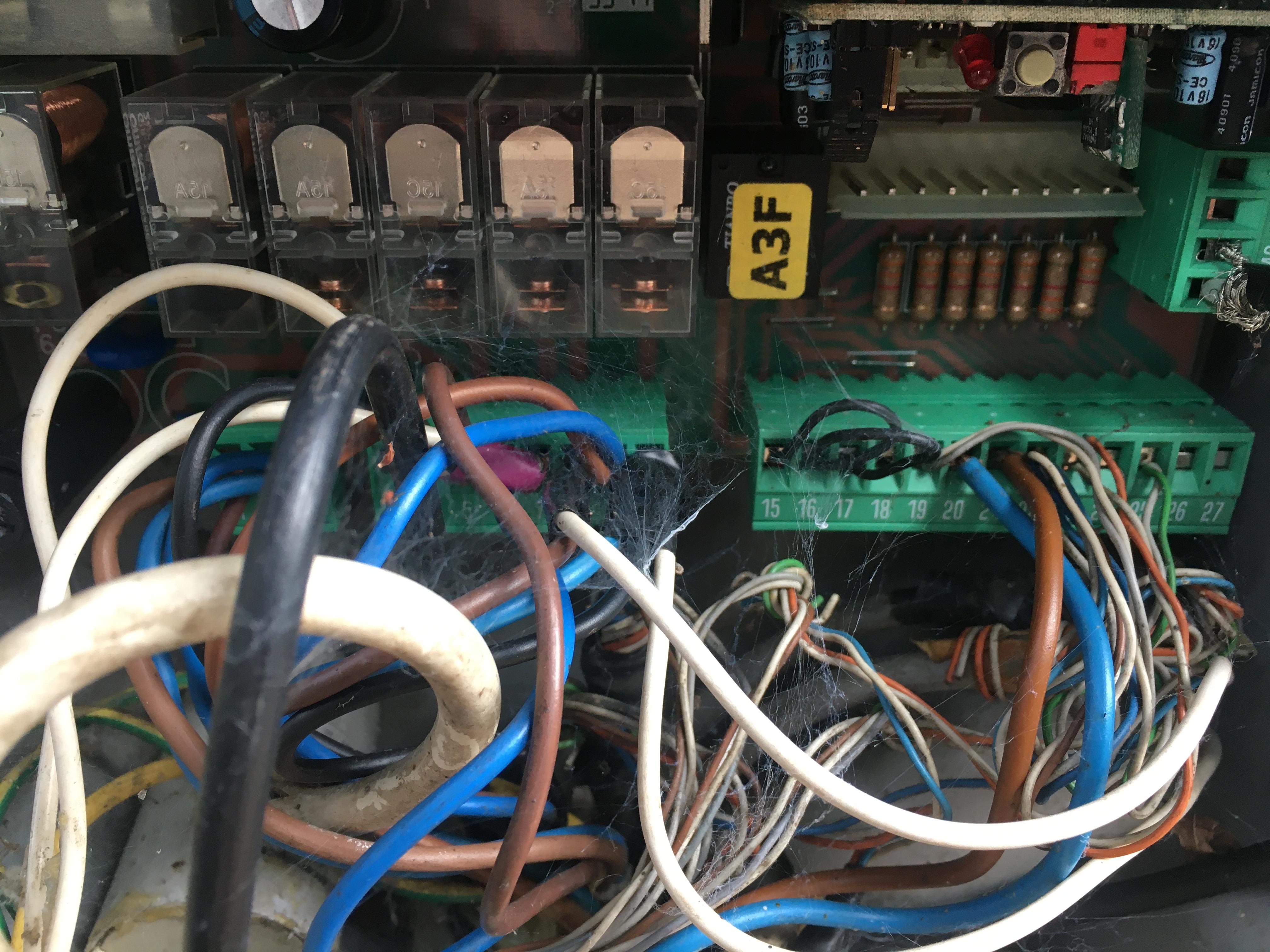

Busca Inserito: 6 dicembre 2021 Segnala Inserito: 6 dicembre 2021 (modificato) Salve Grazie di aver accettato la mia iscrizione essendo nuovo del forum spero di essere sulla sezione corretta. Dovrei collegare il ricevitore ox2 su una scheda nice A03 , a parte l’ alimenzione che ho capito , ma devo capire dove collegare le altre due coppie di cavi sulle istruzioni scrivono uscita relè , allego foto morsetto scheda . Grazie a chi mi risponde Modificato: 6 dicembre 2021 da Maurizio Colombi Unificata la formattazione del testo.
Stefano Dalmo Inserita: 6 dicembre 2021 Segnala Inserita: 6 dicembre 2021 (modificato) Puoi utilizzare una sola coppia , delle due a disposizione , per comando passo passo , tra 22 e 25 . Apre , stop , chiude , apre. Oppure una coppia 22 26 per aprire , e seconda coppia 22 27 per chiudere. Modificato: 6 dicembre 2021 da Stefano Dalmo
ROBY 73 Inserita: 6 dicembre 2021 Segnala Inserita: 6 dicembre 2021 Ciao Busca, 1 ora fa, Busca ha scritto: ............devo capire dove collegare le altre due coppie di cavi sulle istruzioni scrivono uscita relè Devi collegare una coppia (naturalmente un bianco in un morsetto e l'altro bianco nell'altro morsetto) sui morsetti 22 (Comune) e 25 (PP). Per la seconda coppia del 2° canale e quindi i fili viola li lascerai liberi per eventuali altri usi. Oppure volendo usare due pulsanti (uno per aprire e l'altro per chiudere il cancello), devi collegare un filo bianco ed uno viola sul morsetto 22 (comune) e gli altri uno sul morsetto 26 (APRE) e 27 (CHIUDE). 1 ora fa, Busca ha scritto: .....a parte l’ alimenzione che ho capito.......... Te lo dico ugualmente, 20 e 21 indifferentemente rosso o nero. https://www.dra.be/downloads/NICE/FR-TECH-NICE-A3F.pdf https://www.niceforyou.com/sites/default/files/upload/manuals/IST228R02.4851.pdf Facci sapere gli sviluppi
Busca Inserita: 7 dicembre 2021 Autore Segnala Inserita: 7 dicembre 2021 Grazie mille oggi provo poi le faccio sapere Grazie ancora. 8 ore fa, ROBY 73 ha scritto: Ciao Busca, Devi collegare una coppia (naturalmente un bianco in un morsetto e l'altro bianco nell'altro morsetto) sui morsetti 22 (Comune) e 25 (PP). Per la seconda coppia del 2° canale e quindi i fili viola li lascerai liberi per eventuali altri usi. Oppure volendo usare due pulsanti (uno per aprire e l'altro per chiudere il cancello), devi collegare un filo bianco ed uno viola sul morsetto 22 (comune) e gli altri uno sul morsetto 26 (APRE) e 27 (CHIUDE). Te lo dico ugualmente, 20 e 21 indifferentemente rosso o nero. https://www.dra.be/downloads/NICE/FR-TECH-NICE-A3F.pdf https://www.niceforyou.com/sites/default/files/upload/manuals/IST228R02.4851.pdf Facci sapere gli sviluppi Grazie mille oggi provo poi le faccio sapere Grazie ancora.
Busca Inserita: 7 dicembre 2021 Autore Segnala Inserita: 7 dicembre 2021 13 ore fa, ROBY 73 ha scritto: Ciao Busca, Devi collegare una coppia (naturalmente un bianco in un morsetto e l'altro bianco nell'altro morsetto) sui morsetti 22 (Comune) e 25 (PP). Per la seconda coppia del 2° canale e quindi i fili viola li lascerai liberi per eventuali altri usi. Oppure volendo usare due pulsanti (uno per aprire e l'altro per chiudere il cancello), devi collegare un filo bianco ed uno viola sul morsetto 22 (comune) e gli altri uno sul morsetto 26 (APRE) e 27 (CHIUDE). Te lo dico ugualmente, 20 e 21 indifferentemente rosso o nero. https://www.dra.be/downloads/NICE/FR-TECH-NICE-A3F.pdf https://www.niceforyou.com/sites/default/files/upload/manuals/IST228R02.4851.pdf Facci sapere gli sviluppi Grazie mille gentilissimo collegato è abbinato tutti telecomandi Grazie ancora, buon natale.👏👏👏
ROBY 73 Inserita: 7 dicembre 2021 Segnala Inserita: 7 dicembre 2021 8 ore fa, Busca ha scritto: collegato è abbinato tutti telecomandi Ottimo l'importante è questo. Prego di niente, buone feste anche a te. Ah e.... un'ultima cosa: 13 ore fa, Busca ha scritto: Grazie mille oggi provo poi le faccio sapere............ Grazie mille oggi provo poi le faccio sapere NON permetterti mai più di darmi del "lei", altrimenti mi fai sentire più vecchio di quello che sono, anche se inizia a spuntare qualche capello bianco 🤣
