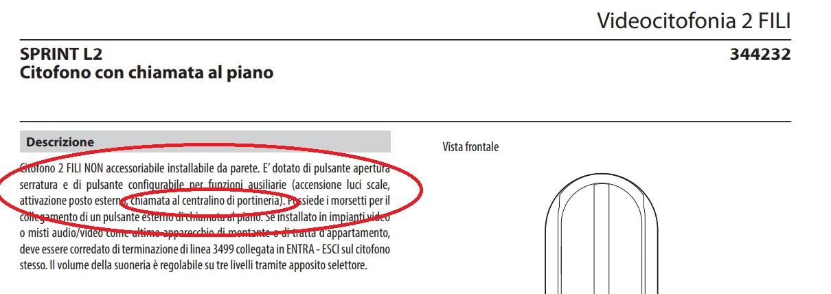

BOTTINI VALENTINO Inserito: 8 dicembre 2021 Segnala Inserito: 8 dicembre 2021 Buongiorno , devo sostituire in un condominio con portineria 6 citofoni guasti modello 344704 non piu' in commercio. Sapete indicarmi quale modello sostituisce questo prodotto e come configurare i tasti per chiamata portineria. Grazie Valentino
Maurizio Colombi Inserita: 8 dicembre 2021 Segnala Inserita: 8 dicembre 2021 3 ore fa, BOTTINI VALENTINO ha scritto: quale modello sostituisce questo prodotto Tutti i posti interni del Sistema2Fili, tranne il 344232. 3 ore fa, BOTTINI VALENTINO ha scritto: come configurare i tasti per chiamata portineria Semplicemente spostando i configuratori dal posto esterno "vecchio" e reinserendoli nella stessa posizione dell'apparecchio "nuovo"
ROBY 73 Inserita: 8 dicembre 2021 Segnala Inserita: 8 dicembre 2021 3 ore fa, Maurizio Colombi ha scritto: Tutti i posti interni del Sistema2Fili, tranne il 344232. Perdona la curiosità Maurizio , sai che non sono "ferrato" con BTicino, perché no il 344232? Forse perché in questo caso c'è il servizio di portineria? https://catalogo.bticino.it/app/webroot/low_res/477350_516098_BT00906_a_IT.pdf
Maurizio Colombi Inserita: 8 dicembre 2021 Segnala Inserita: 8 dicembre 2021 3 ore fa, ROBY 73 ha scritto: Forse perché in questo caso c'è il servizio di portineria? Certo! Potrebbe servire un tasto di chiamata opzionale e il 232 è l'unico apparecchio senza tasti configurabili per le chiamate.
ROBY 73 Inserita: 8 dicembre 2021 Segnala Inserita: 8 dicembre 2021 1 ora fa, Maurizio Colombi ha scritto: Certo! Potrebbe servire un tasto di chiamata opzionale e il 232 è l'unico apparecchio senza tasti configurabili per le chiamate. Sì ti credo, però dal manuale: Bo, non so 🤔
Maurizio Colombi Inserita: 9 dicembre 2021 Segnala Inserita: 9 dicembre 2021 7 ore fa, ROBY 73 ha scritto: Sì ti credo, però dal manuale: E allora diciamo che va bene anche il 232...
ROBY 73 Inserita: 9 dicembre 2021 Segnala Inserita: 9 dicembre 2021 15 ore fa, Maurizio Colombi ha scritto: E allora diciamo che va bene anche il 232... Ottimo grazie
