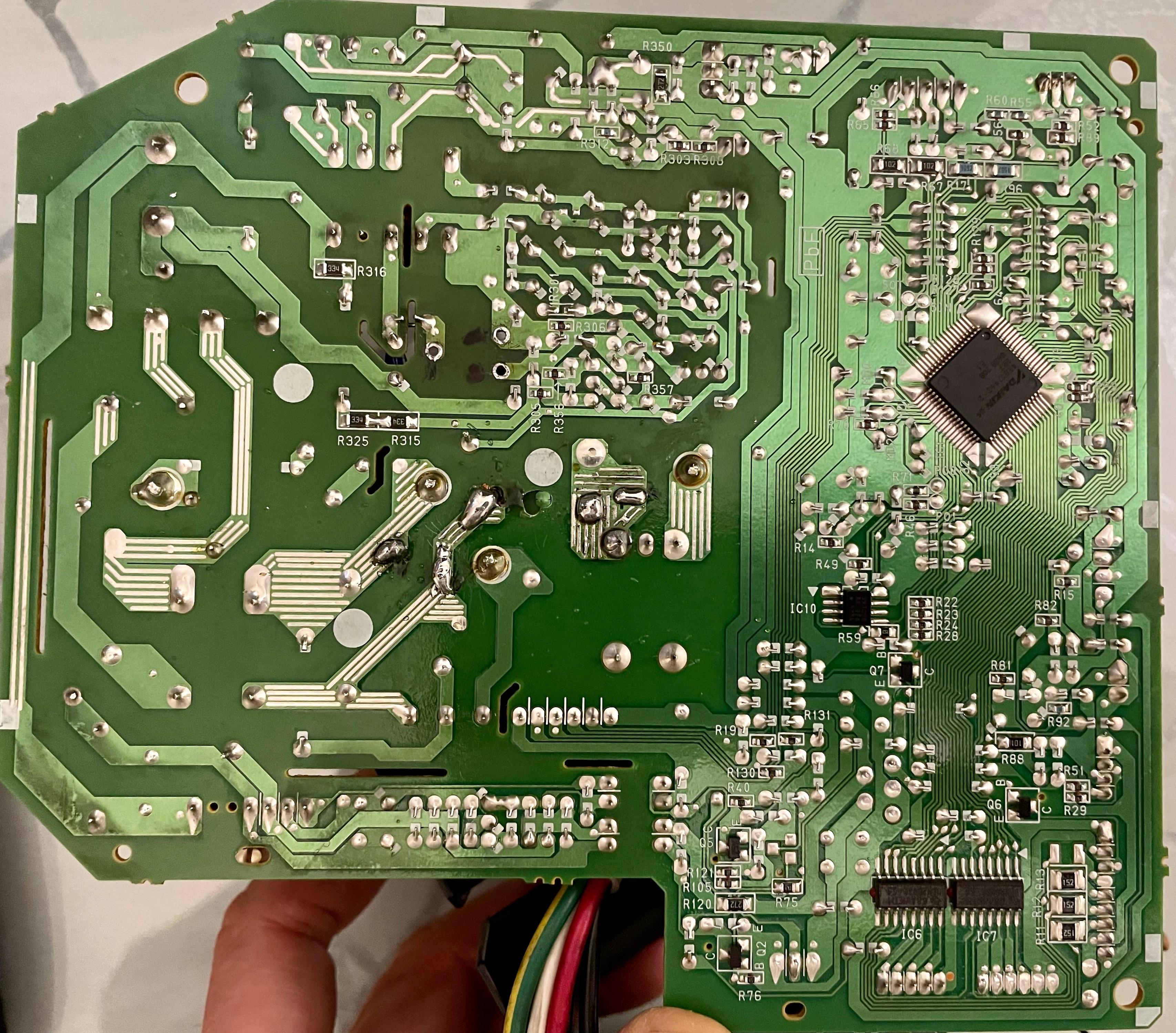

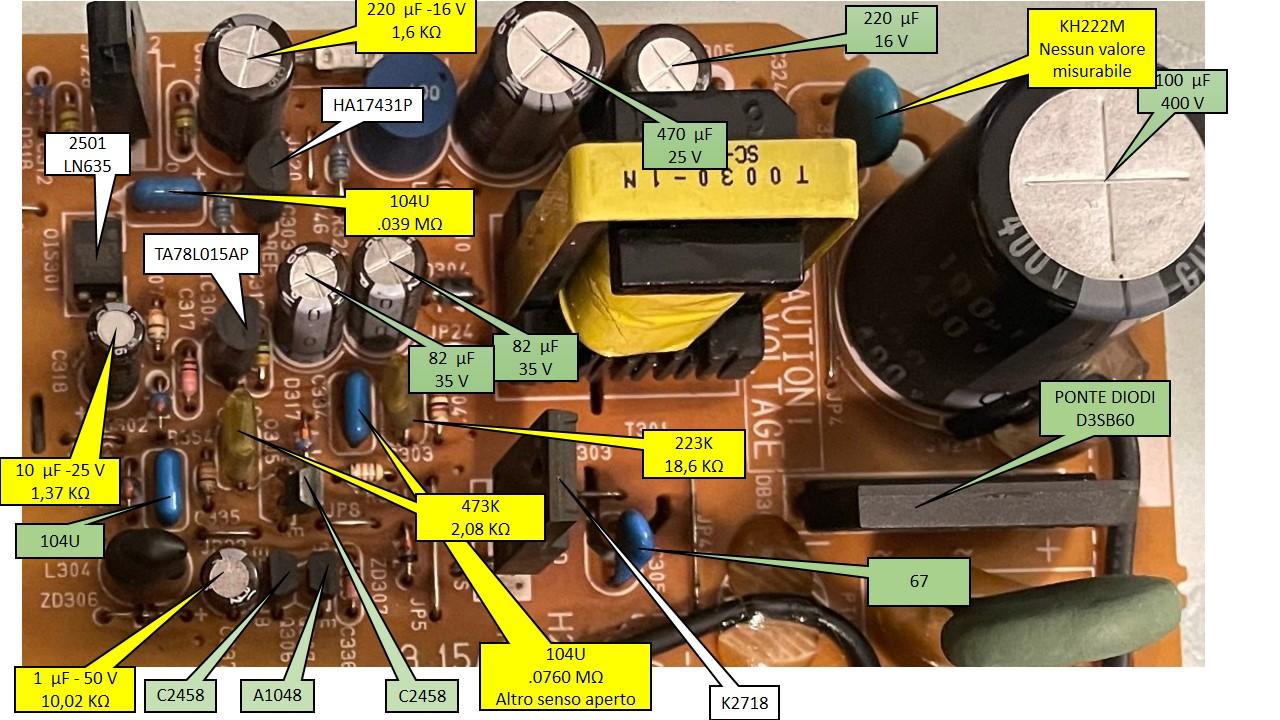

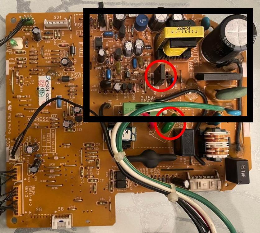

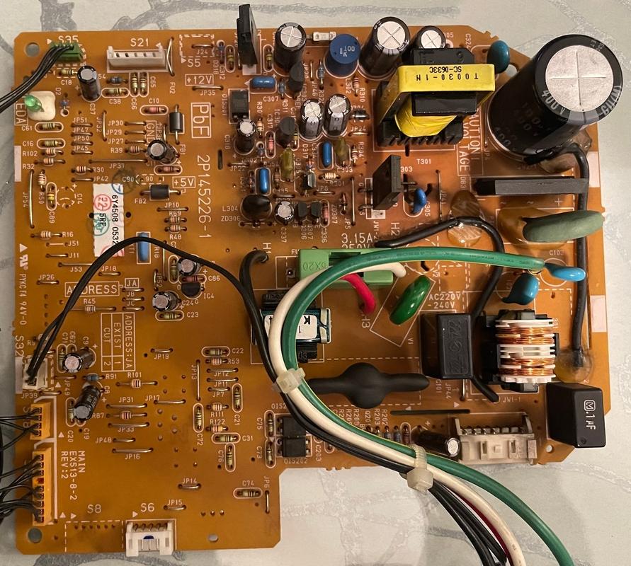

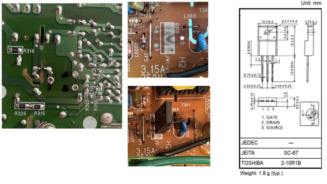

remida Inserito: 9 dicembre 2021 Segnala Inserito: 9 dicembre 2021 Buongiorno, Posseggo un dual split Daikin di cui una unità la FTXS20DW ha il fusibile della scheda (2P145226-1) bruciato, ma purtroppo dopo la sostituzione continua a bruciarsi per via di un componente in corto circuito... Qualcuno ha qualche suggerimento sui componenti da testare per risalire al guasto? Oppure conosce un riparatore/rivenditore di schede in Torino e dintorni Grazie per l'attenzione Gianni Allego immagine della scheda
remida Inserita: 11 dicembre 2021 Autore Segnala Inserita: 11 dicembre 2021 Ciao Davide, grazie per la rapida risposta. Il Mosfet è un k2718 ed è in corto. il varistore è un 470, NON è in corto ma non potendolo testare con una corrente superiore, preferisco cambiarlo lo stesso. Una cosa che mi mette in confusione è che sulla scheda sono stampati i pinout del Mosfet : (G)ate e (S)ource ma stranamente sono invertiti rispetto al datashet, nel dubbio salderò il Mosfet rispettando l'orientamento dell'involucro come in origine. Lunedì vado a comprare i componenti e ti faccio sapere. Grazie ancora Gianni
DavidOne71 Inserita: 11 dicembre 2021 Segnala Inserita: 11 dicembre 2021 2 ore fa, remida ha scritto: Il Mosfet è un k2718 ed è in corto capita spesso 2 ore fa, remida ha scritto: il varistore è un 470, NON è in corto se non è in corto, molto probabilmente è buono 2 ore fa, remida ha scritto: preferisco cambiarlo lo stesso tanto non costa nulla 2 ore fa, remida ha scritto: Una cosa che mi mette in confusione è che sulla scheda sono stampati i pinout del Mosfet : (G)ate e (S)ource ma stranamente sono invertiti rispetto al datashet, fai una foto lato saldature 2 ore fa, remida ha scritto: Lunedì vado a comprare i componenti e ti faccio sapere ocio che ci potrebbero essere altri cadaveri
remida Inserita: 11 dicembre 2021 Autore Segnala Inserita: 11 dicembre 2021 Ecco le foto lato saldatura, lato componenti e datasheet, se guardo il mosfet con il dissipatore (la parte piatta) appoggiato sul tavolo e confronto con il datasheet, il Gate sta a sinistra, ma se guardo la scritta sulla scheda, mi indica la S E' vero, potrebbero esserci altri cadaveri: cosa mi consigli di controllare? Grazie
DavidOne71 Inserita: 11 dicembre 2021 Segnala Inserita: 11 dicembre 2021 3 ore fa, remida ha scritto: Ecco le foto lato saldatura l'hai ingrandita troppo, non riesco a vedere le piste attorno e cerca di illuminare di più
DavidOne71 Inserita: 11 dicembre 2021 Segnala Inserita: 11 dicembre 2021 devi riprendere in questa zona
remida Inserita: 11 dicembre 2021 Autore Segnala Inserita: 11 dicembre 2021 Spero vada meglio, altrimenti dimmelo che la rifaccio Grazie Gianni
DavidOne71 Inserita: 11 dicembre 2021 Segnala Inserita: 11 dicembre 2021 controlla se i due diodi sono buoni e se i due condensatori sono in corto
remida Inserita: 12 dicembre 2021 Autore Segnala Inserita: 12 dicembre 2021 Ciao Davide, come avrai capito sono un dilettante, per cui eseguo le misurazioni seguendo qualche istruzione recuperata sul web, ma non ho esperienza tale da affermare le cose con sicurezza, per cui dovrai avere pazienza se spiego passo passo per cui se noti qualcosa che non va ti prego di dirmelo. Ho dissaldato i diodi, questi riportano una sigla: B8300667 questo codice deve essere del produttore e non sono riuscito a identificare un datasheet.. comunque mettendo il tester in prova diodi, quando collego il puntale positivo al lato (diodo) positivo non conduce, mentre quando inverto i puntali mi restituisce il valore 175, da quello che ho capito dovrebbero essere buoni, io li cambierei anche ma non so risalire al diodo. Ho dissaldato i condensatori, all'apparenza non sono gonfi... uno è da 470 microfarad 25V ; l'altro è da 220 microfarad 16V. Con il mio tester digitale misurare la capacità non è affidabile, la scala arriva fino a 100 microfarad e per valori superiori a 40 la lettura è solo di riferimento (nel mio caso arriva a 120) per cui ho provato impostando il test di continuità e il segnale acustico all'inizio suona e poi si ferma (dovrebbe essere ok) e poi il test di resistenza, impostando 20 K ohm e inizia con un valore medio per poi diventare infinito (dovrebbe essere ok) Visto che li ho tolti, potrei anche sostituirli... Ancora grazie e aspetto tuoi consigli. Gianni
DavidOne71 Inserita: 12 dicembre 2021 Segnala Inserita: 12 dicembre 2021 (modificato) non dovevi dissaldare nulla, vabbe ormai è andata. Si sembra tutto ok, rimontali. Testa diodi e transistor con prova diodi e condensatori in ohm, senza smontarli pero. Buon lavoro 4 ore fa, remida ha scritto: come avrai capito sono un dilettante non prendere iniziative Modificato: 12 dicembre 2021 da DavidOne71
remida Inserita: 14 dicembre 2021 Autore Segnala Inserita: 14 dicembre 2021 Ciao Davide, sto procedendo secondo le tue istruzioni, ma incontro delle difficoltà con i componenti montati, mi spiego meglio: Prendiamo ad esempio i condensatori già misurati: sul 470 µF faccio il test con un multimetro digitale, imposto su ohm sul 20k ed eseguo la misurazione, che mi restituisce un valore che inizia ad aumentare fino ad aumentare all'infinito (circuito aperto), stesso risultato invertendo i puntali, ma se eseguo la stessa misurazione con il condensatore montato, il valore non aumenta all'infinito ma si ferma a un valore (1,6) a questo punto non so come interpretarlo... Mentre l'altro condensatore il 220 µF sia smontato che montato mi restituisce le stesse misure. Dove sbaglio? Forse il componente montato risente dei componenti adiacenti? Attendo tue istruzioni Grazie Gianni
DavidOne71 Inserita: 14 dicembre 2021 Segnala Inserita: 14 dicembre 2021 3 ore fa, remida ha scritto: 1,6 1,6 cosa? ohm, chilo ohm o mega ohm?
remida Inserita: 14 dicembre 2021 Autore Segnala Inserita: 14 dicembre 2021 Selettore era sul 20k quindi 1,6 chilo ohm ciao Gianni
puffo inventore Inserita: 15 dicembre 2021 Segnala Inserita: 15 dicembre 2021 buongiorno , io controllerei anche il ponte a diodi che c'è ( se non ho visto male ) difronte al mosfet , vicino al condensatore grande..... buon lavoro!. ENRICO
DavidOne71 Inserita: 15 dicembre 2021 Segnala Inserita: 15 dicembre 2021 8 ore fa, remida ha scritto: 1,6 chilo ohm Ollora è ok 14 minuti fa, puffo inventore ha scritto: buongiorno , io controllerei anche il ponte a diodi che c'è ( se non ho visto male ) difronte al mosfet , vicino al condensatore grande..... buon lavoro!. ENRICO Si anche
remida Inserita: 15 dicembre 2021 Autore Segnala Inserita: 15 dicembre 2021 Ciao Davide ciao Enrico, ho controllato il ponte a diodi ed è ok, ora sto cercando di mappare la scheda in modo da tenere traccia delle verifiche. Per il momento vi parlo solo dei condensatori ... quelli che ho evidenziato in verde sono riuscito a controllarli e sono ok, quelli evidenziati in giallo restituiscono dei valori che non so interpretare, e ve li segnalo: SONO VALORI LETTI MONTATI SU SCHEDA 1) 220 µF -16 V lettura 1,6 KΩ 2) 10 µF -25 V lettura 1,37 KΩ 3) 104U lettura 0, 039 MΩ 4) 104U lettura 0.0760 MΩ Altro senso aperto! 5) 223K lettura 18,6 KΩ 6) 473K lettura 2,08 KΩ 7) 1 µF - 50 V lettura 10,02 KΩ 8) KH222M lettura: Nessun valore misurabile! Grazie per l'attenzione Ciao Gianni Ecco la mappatura:
DavidOne71 Inserita: 15 dicembre 2021 Segnala Inserita: 15 dicembre 2021 il c2458 e l'a1048 gli hai provati?
remida Inserita: 15 dicembre 2021 Autore Segnala Inserita: 15 dicembre 2021 1 ora fa, DavidOne71 ha scritto: il c2458 e l'a1048 gli hai provati? Ho fatto una prova e mi sembravano guasti, ma li volevo ricontrollare per essere sicuro: domani sarò più preciso. grazie
remida Inserita: 16 dicembre 2021 Autore Segnala Inserita: 16 dicembre 2021 Ciao, ricontrollando i C2458 e l'A1048 montati, non mi danno nessun corto, tra Base e Emettitore e tra Base e Collettore restituiscono valori intorno a 685 quindi per quel poco che ho capito sono buoni. Rimetto la foto dei test
DavidOne71 Inserita: 16 dicembre 2021 Segnala Inserita: 16 dicembre 2021 Bene. C'è l'hai una lampadina ad incandescenza?
remida Inserita: 17 dicembre 2021 Autore Segnala Inserita: 17 dicembre 2021 8 ore fa, DavidOne71 ha scritto: Bene. C'è l'hai una lampadina ad incandescenza? Si certo
DavidOne71 Inserita: 17 dicembre 2021 Segnala Inserita: 17 dicembre 2021 Non quelle finte, quelle vere! Quindi saresti pronto per testarla. Dovrai mettere a lampadina in serie alla linea che alimenta la scheda che proverai a banco
remida Inserita: 17 dicembre 2021 Autore Segnala Inserita: 17 dicembre 2021 1 ora fa, DavidOne71 ha scritto: Non quelle finte, quelle vere! Quindi saresti pronto per testarla. Dovrai mettere a lampadina in serie alla linea che alimenta la scheda che proverai a banco Allora sostituisco il Mosfet K2718 in corto e il varistore e procedo. Domanda: posso inserire la lampada in serie al posto del fusibile ? Grazie
DavidOne71 Inserita: 17 dicembre 2021 Segnala Inserita: 17 dicembre 2021 Lascialo il fusibile, non si sa mai. Mettila in serie ad uno dei due fili fase o neutro
