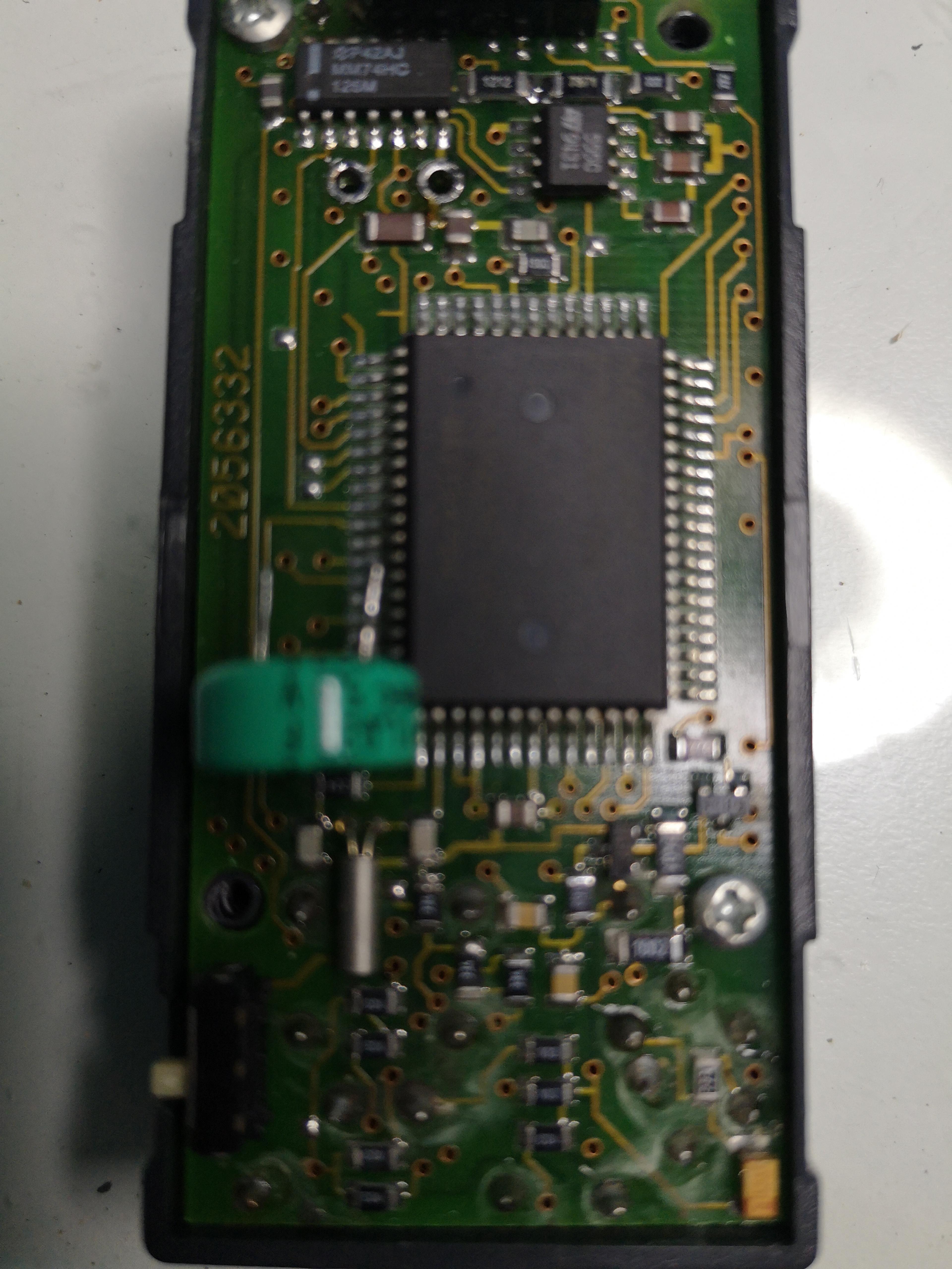

supercondensatore al termostato Fantini cosmi C29
cassaforte2008
Salve,ho dissaldato il componente sigato 022 5,5v dal circuito (come da foto) e non ricordo bene se il positivo del
condesatore era sul pin 7 del MM74hc o viceversa,potreste aiutarmi.
anche se il pin 7 e negativo,non so se la regola vale altrettanro per il condensatore.
anticipatamente ringrazio.IMG_20211209_164035.thumb.jpg.9d59222b75e3d244930f87c4a28ccbe5.jpgInkedIMG_20211209_164035_LI.thumb.jpg.bd0b3937d023af63bc688a4ad37c6205.jpg
O trovi il negativo della scheda oppure lo alimenti un attimo e verifichi la polarità con il tester
