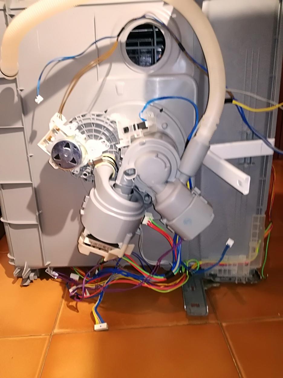

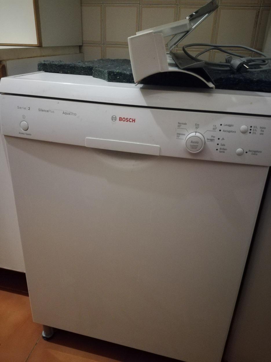

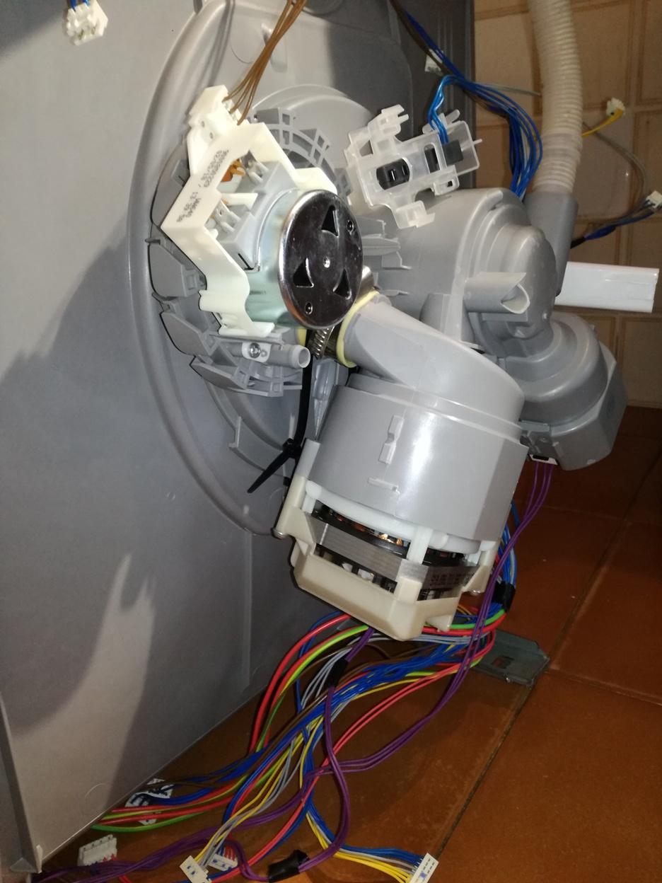

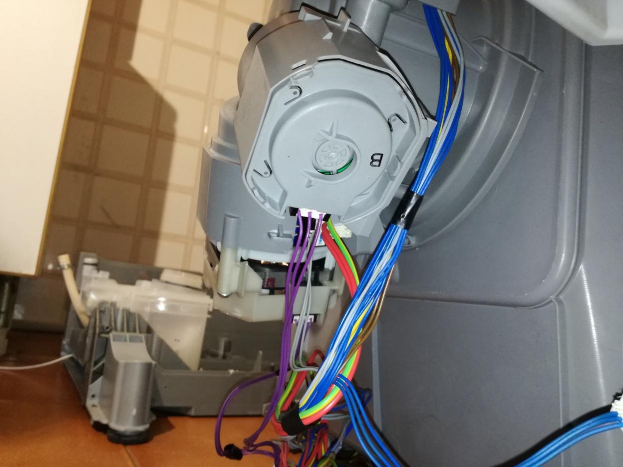

Lavastoviglie Bosch SMS25AW01J/51 - spia rubinetto accesa
Buonasera a tutti,
Ho questa lavastoviglie che presenta il seguente problema:  non appena schiaccio il pulsante di avvio, si accende la spia del rubinetto e si blocca.
e' stata sostituita la pompa di lavaggio ma il problema e' rimasto invariato.
Ho smontato la scheda elettronica e ho trovato due condensatori  con una capacita' molto inferiore a quanto riportato dalle sigle e li ho sostituiti.
ho verificato gli avvolgimenti della pompa di scarico con il tester e sono integri. non posso provare la pompa di scarico elettricamente perche' ha tre fili e non saprei come fare.
l'elettrovalvola sul tubo di carico funziona
Ho testato il sensore reed dell' airbreak e funziona.
ho testato il microswitch dell' antiallagamento ed e' a posto.
Non saprei come testare il sensore OWI  e il sensore del livello del sale
sapreste indicarmi come effettuare il ciclo diagnostico e se e' possibile reperire il service manual ?  Ho cercato in rete ma di questo tipo di lavastoviglie non ho trovato nulla.
Saluti.819278399_foto(4).thumb.jpg.e8aa8daca5055f1138e29b05bb002126.jpg329741902_foto(3).thumb.jpg.1e2a351c4be86778bf59dc5eed0e081c.jpg1536880398_foto(2).thumb.jpg.868a74db83758bb32c3bdf1f167c9345.jpg1869731493_foto(1).thumb.jpg.f1f8ba5c7ac6462f435c58ffe8c0449b.jpg
Claudio
4 minuti fa, CLAUDIO_67 ha scritto:
ho verificato gli avvolgimenti della pompa di scarico con il tester e sono integri. non posso provare la pompa di scarico elettricamente perche' ha tre fili e non saprei come fare.
Però puoi smontarla e vedere se è bloccata da qualcosa o se è guasta 😉
5 minuti fa, CLAUDIO_67 ha scritto:
sapreste indicarmi come effettuare il ciclo diagnostico e se e' possibile reperire il service manual ?
Hai già dato un'occhiata alla discussione in rilievo che tratta i codici di errore? Forse lì qualcosa c'è
Per il service manual puoi provare a cercare su https://elektrotanya.com
Buongiorno,
La pompa di scarico l'ho smontata, la turbina gira liberamente (a mano) , purtroppo su  https://elektrotanya.com ho trovato diversi manuali ma nulla per questa lavastoviglie 😩,
Hai guardato nel thread di codici di errore? È spiegato come entrare in diagnostica per alcuni modelli; non è detto che ci sia il tuo, ma tentare non nuoce… La spia è fissa o lampeggia?
Prova anche a dare una ricontrollata alla scheda, se ci sono saldature fredde o sospette soprattutto sui relè e in caso ripassale
