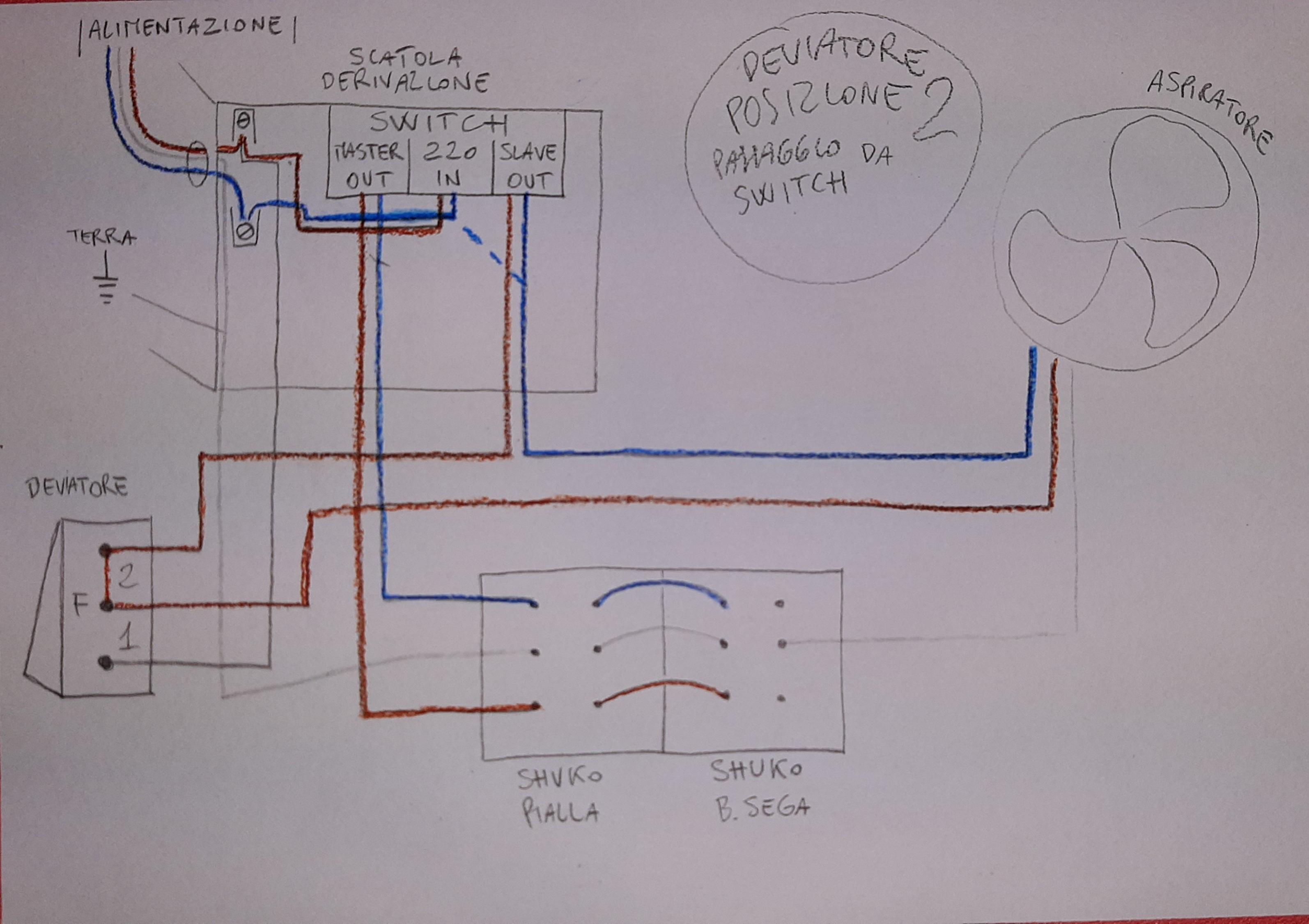

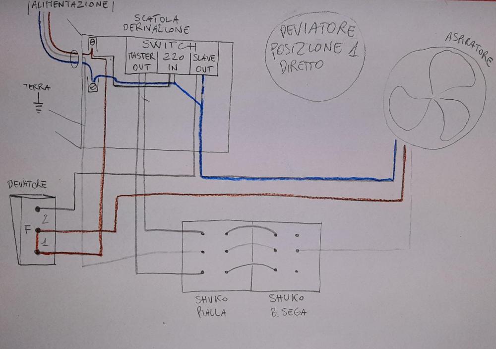

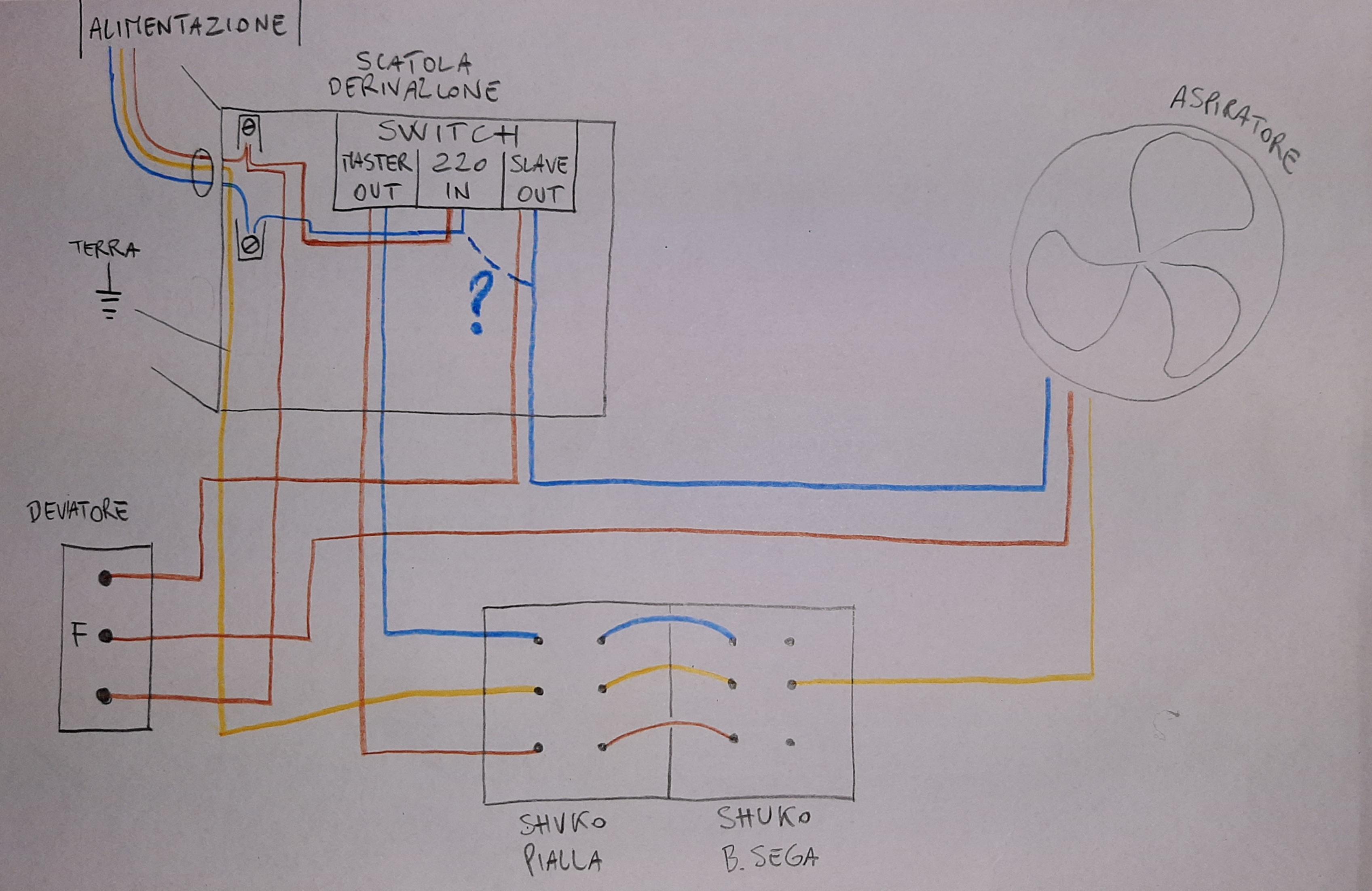

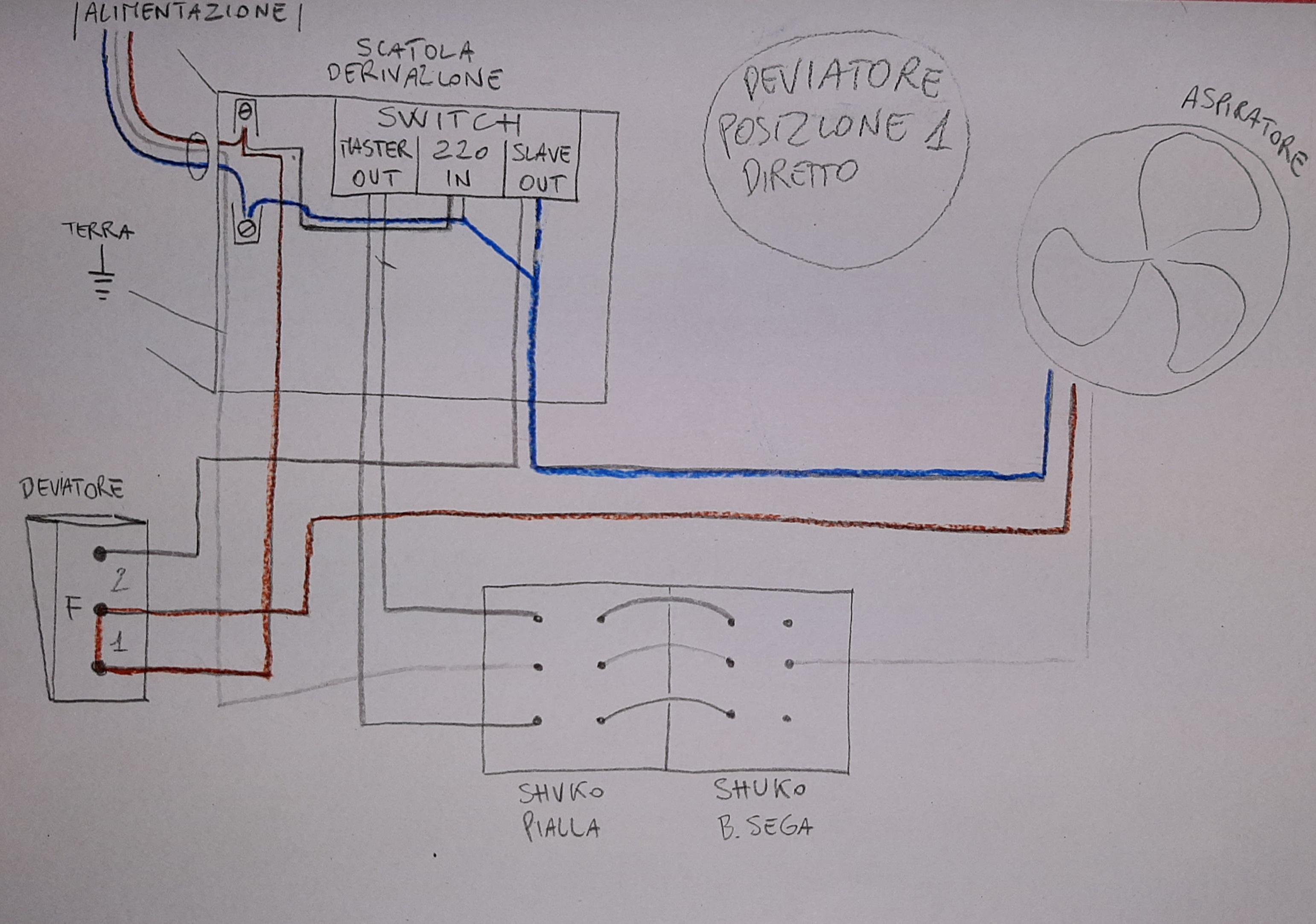

Buongiorno, vorrei comandare l'aspirazione del mio box da 2 punti, sia con un circuito diretto sia passando da uno switch che permette di attivare una macchina master e una slave in contemporanea (es. Pialla elettrica e aspiratore)lo switch in questione è questohttps://www.manomano.it/p/interruttore-master-slave-componente-sfuso-kemo-m103n-230-v-ac-6074052?model_id=6074052
Mi chiedo se i ritorni dei neutro che vengono a contatto possano creare problemi.
Non dovrebbero crearne in quanto il ritorno non ha una tensione di 220v, ma mi chiedo se non creano problemi anche con tensioni minori.
Di seguito riporto le foto del cablaggio progettato.
Vi chiedo un aiuto.grazie
Prima di collegarlo verifica in Ohm se c' è continuità tra i morsetti N Alimentazione e N Slave
e il comando agisce tra i morsetti L.
