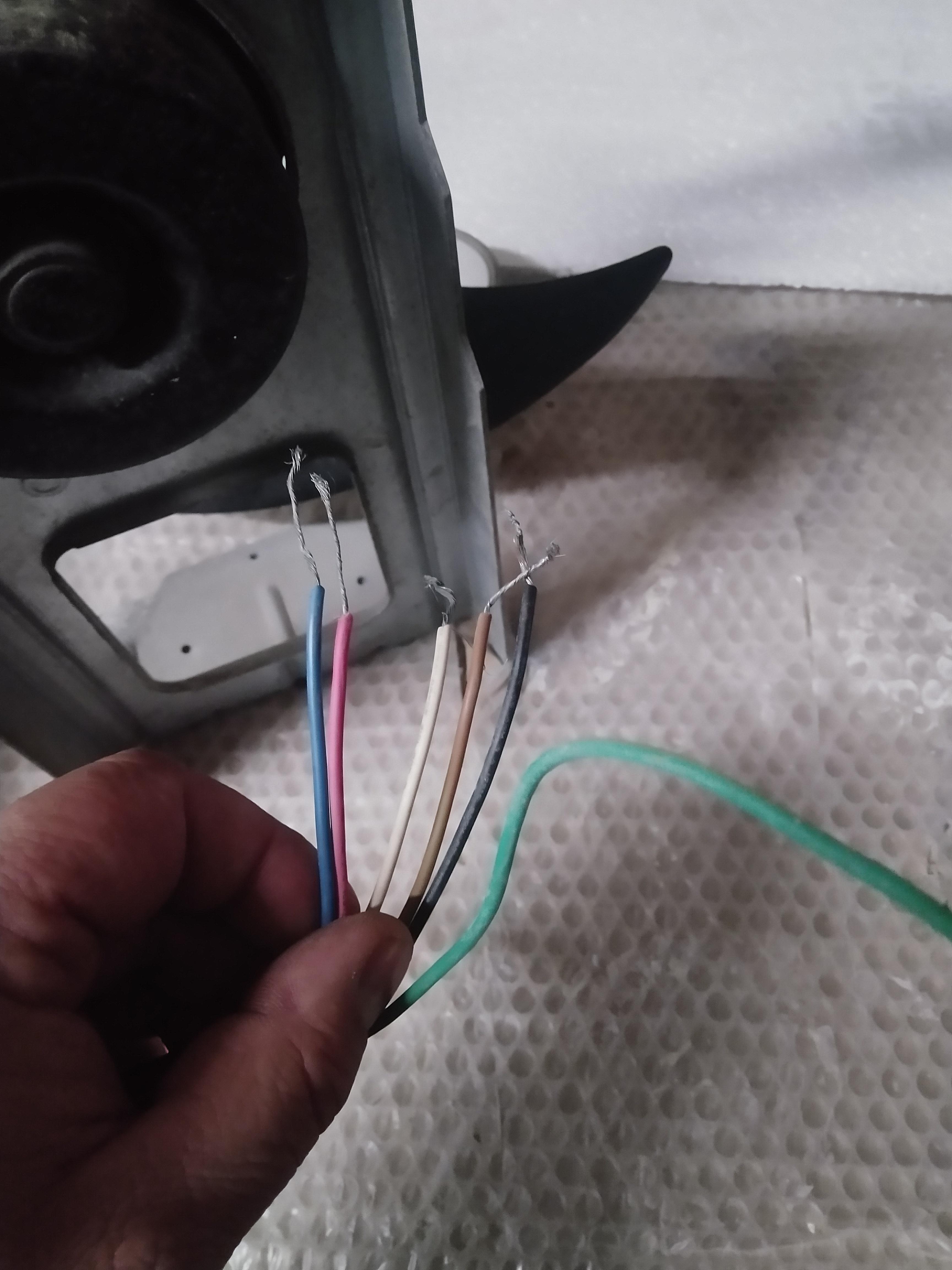

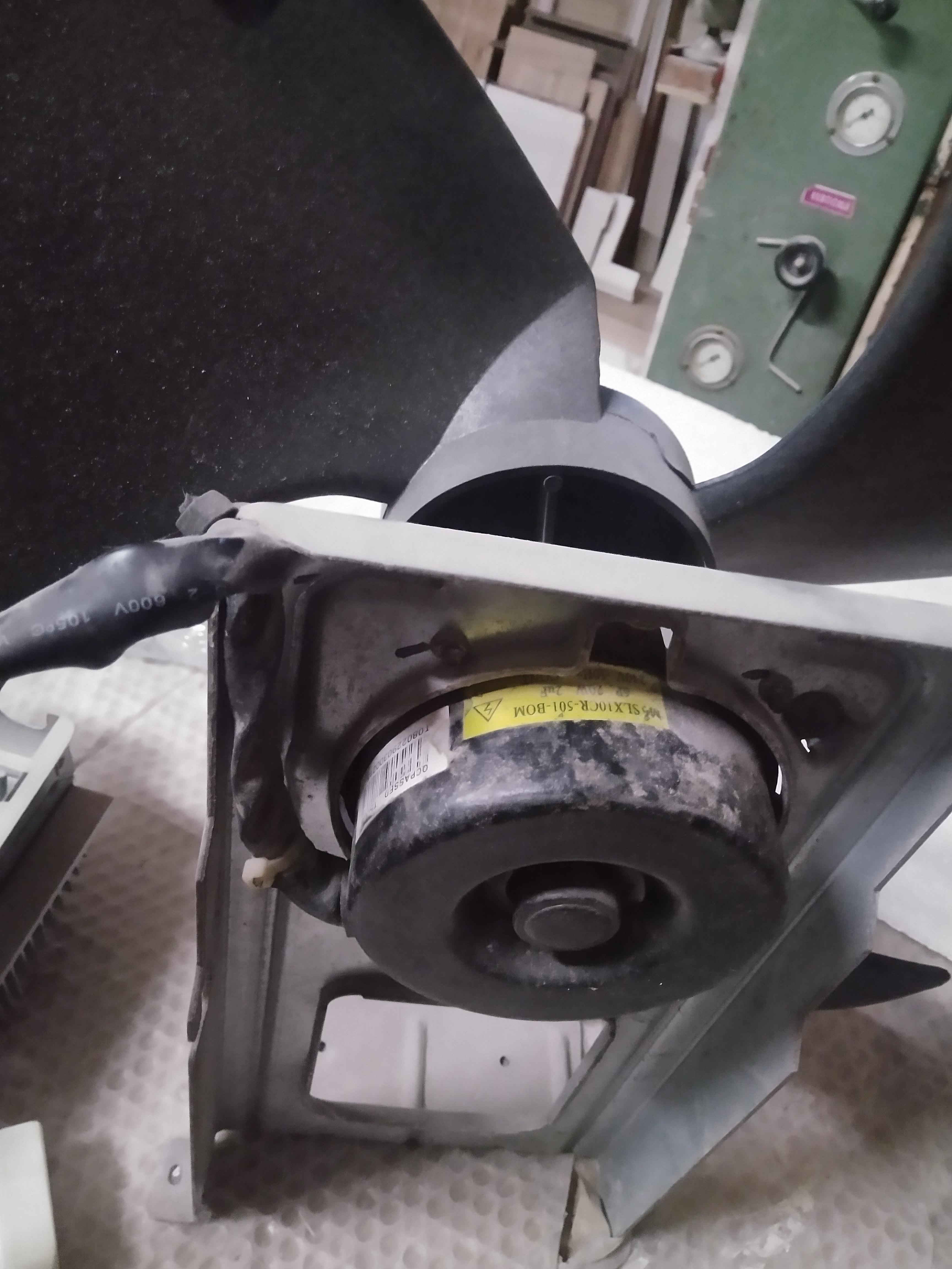

claude75 Inserito: 11 dicembre 2021 Segnala Inserito: 11 dicembre 2021 Buonasera,vorrei collegare direttamente, un motore (ventola) di una unità esterna, di un condizionatore,per usarlo come ventilatore in officina nel periodo caldo. dal motore della ventola vengono fuori 6 fili,vorrei collegare direttamente attraverso un pulsante on/off il motore alla rete elettrica....ho notato che sul motore c'è la dicitura 220 v.~ e fa riferimento anche ad un condensatore di spunto da 2 microfarad. Qualcuno può indicarmi come e cosa collegare?...grazie a tutti. Vi allego le foto del motoventilatore:
DavidOne71 Inserita: 11 dicembre 2021 Segnala Inserita: 11 dicembre 2021 La sigla sul ventilatore è SLX10CR-501-BOM? Mod. e marca del cdz?
claude75 Inserita: 11 dicembre 2021 Autore Segnala Inserita: 11 dicembre 2021 Ciao DavidOne....si è esattamente quella la sigla.... riguardo il modello non ti saprei dire(almeno al momento)
Darlington Inserita: 11 dicembre 2021 Segnala Inserita: 11 dicembre 2021 (modificato) Inizia a verificare se il motore è dotato di feedback tachimetrico, se si, due fili li puoi omettere Modificato: 11 dicembre 2021 da Darlington
claude75 Inserita: 11 dicembre 2021 Autore Segnala Inserita: 11 dicembre 2021 Ciao Darlington,quindi ci dovrebbero essere 3 fili (1 fase,1 neutro,1 che va collegato al condensatore di spunto (con l'altro polo sulla fase/o neutro)...e altri 3 per variare la velocità....se non ho capito male... giusto? A questo punto mi serve sapere quali sono i tre fili dell'alimentazione...ma come?
DavidOne71 Inserita: 11 dicembre 2021 Segnala Inserita: 11 dicembre 2021 36 minuti fa, claude75 ha scritto: si è esattamente quella la sigla ai me non si trova niente in rete Ma dall'altra parte non c'è uno schema elett.?
claude75 Inserita: 11 dicembre 2021 Autore Segnala Inserita: 11 dicembre 2021 DavidOne, purtroppo non ho nelle mani in questo momento il motore...ma dubito ci sia qualche schema....almeno a sapere i fili di fase e neutro.... perché non credo(almeno penso) ci sia bisogno anche dei collegamenti dei fili ,che servono per variare la velocità ,affinché funzioni
Darlington Inserita: 11 dicembre 2021 Segnala Inserita: 11 dicembre 2021 40 minuti fa, claude75 ha scritto: e altri 3 per variare la velocità no aspetta, ho corretto, perché avevo sbagliato io, le tre prese intermedie sono sulle ventole interne di solito, quelle esterne hanno una sola velocità e sono regolate con taglio di fase oppure fatte girare sempre al massimo la ventola ha un feedback tachimetrico? se ce lo ha, due fili li puoi lasciare da parte (dopo averli identificati)
claude75 Inserita: 11 dicembre 2021 Autore Segnala Inserita: 11 dicembre 2021 Francamente non lo so se ha un feedback tachimetrico(francamente non so neanche come si vede).....l'unica domanda che vorrei farvi a voi che siete più esperti è se,per far girare la ventola la ventola ,si può farlo,anche solo da di fase neutro e condensatore...o c'è bisogno anche di altri collegamenti..grazie per il supporto
DavidOne71 Inserita: 11 dicembre 2021 Segnala Inserita: 11 dicembre 2021 46 minuti fa, claude75 ha scritto: si può farlo,anche solo da di fase neutro e condensatore direi di si, il problema che non so quali fili
DavidOne71 Inserita: 11 dicembre 2021 Segnala Inserita: 11 dicembre 2021 potresti compilare una tabella con valori di resistenza, magari salta fuori qualcosa esempio bianco/marrone 230 ohm marrone/nero 170 ohm nero/verde aperto ecc
claude75 Inserita: 11 dicembre 2021 Autore Segnala Inserita: 11 dicembre 2021 Ok....grazie ad entrambi per il momento... inizio settimana prossima vedo di fare queste verifiche...intanto buon week end ad entrambi!!!
Darlington Inserita: 11 dicembre 2021 Segnala Inserita: 11 dicembre 2021 ma puoi risalire al modello di condizionatore in cui era usata oppure no? tieni conto anche che quelle ventole spostano molta aria, secondo me più che un ventilatore da ufficio ne viene fuori uno tipo quelli che usano nei set cinematografici per simulare la bufera
claude75 Inserita: 11 dicembre 2021 Autore Segnala Inserita: 11 dicembre 2021 Vedrò settimana prossima....non ce l'ho a casa...grazie intanto per i suggerimenti
