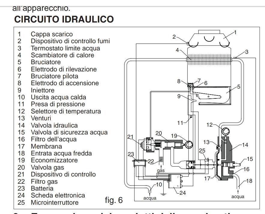

Darlington Inserito: 11 dicembre 2021 Segnala Inserito: 11 dicembre 2021 Mi hanno chiesto aiuto per lo scaldabagno in oggetto, l'acqua la scalda ma effettivamente ci mette un botto di tempo, la fiamma sembra essere bassa (sotto un cm direi), leggendo il manuale ho capito che sembra essere dotato di modulazione ma non ho capito come moduli, non ha elettronica, la centralina alimentata dalla "monopila" da 1.5V si occupa solo di aprire la valvola gas ed accendere il pilota, il resto è tutto meccanico... non vedo neanche sensori sul tubo acqua in uscita, c'è un termostato bimetallico ma è solo quello di massima temperatura che toglie alimentazione alla centralinetta, provocando lo spegnimento, in serie a quello della temperatura fumi... qualcuno conosce questi affari? l'unico con cui ho avuto a che fare non modulava nulla, aveva solo regolazioni manuali... anche spostando il selettore fiamma dal massimo al minimo non si notano cambiamenti, dovrebbe erogare 18kW da targa ma la fiamma non mi sembra proprio da 18kW..
Stefano Dalmo Inserita: 12 dicembre 2021 Segnala Inserita: 12 dicembre 2021 (modificato) Che io sappia non è modulante , ma ha una valvola gas elettrica . La fiamma è gestibile dalla manopola a sinistra , potenza gas , ma è subordinata al movimento del sistema interno posto sul condotto che porta gas alla rampa attraverso lo spostamento interno di un asse spinto dalla membrana posta a destra , nel gruppo acqua . Ti posto una foto che ti renderà meglio la spiegazione . Quindi se la valvola gas è funzionante , penso che bisogna controllare l'integrità della membrana , prova a mettere il selettore di temperatura al massimo e vedi se si vede l'asse spostarsi più avanti , si dovrebbe vedere nel punto in cui aziona il micro , ma non ricordo bene . Altrimenti smonta e guarda se è deteriorata . Modificato: 12 dicembre 2021 da Stefano Dalmo
Darlington Inserita: 12 dicembre 2021 Autore Segnala Inserita: 12 dicembre 2021 Ciao, sono loro che parlano di modulazione, a pagina 7 (probabilmente hai lo stesso manuale che ho trovato anche io) Quote 3.a Funzionamento [...] Alla richiesta di acqua calda, con l’apertura di un rubinetto di pre- lievo, il bruciatore principale si accende, e lo scaldabagno scalda l’acqua che scorre al suo interno. Questi apparecchi a modulazione di fiamma sono particolarmente idonei per l’impiego con moderne rubinetterie, come miscelatori meccanici e termostati.Questo scaldabagno, a differenza dei tradizionali scaldabagni a fiamma fissa, è equipaggiato di una valvola modulatrice, che ottimizza le prestazioni dello scaldabagno, dato che permette il funzionamento dell’apparecchio con minor pressione d’acqua e minor portata, modulando la fiamma in relazione alla quantità di acqua prelevata, così da mantenere costante la temperatura dell’acqua erogata. poi se loro per "modulazione" intendono solo la regolazione della manopola dell'acqua non so... comunque intanto grazie, appena possibile verifico
Stefano Dalmo Inserita: 12 dicembre 2021 Segnala Inserita: 12 dicembre 2021 Magari è uno scaldino diverso da quello che ipotizzavo e di cui ho trovato il manuale . Ma a quel modello che hai postato , corrisponde . Ma in questo caso , immagino che dovrebbe avere un flussostato al posto della membrana ? Allora capiamo prima di che prodotto è . Mo faccio una ricerca .
Darlington Inserita: 12 dicembre 2021 Autore Segnala Inserita: 12 dicembre 2021 è l'Artù 11 IEB da quel che ho capito ce ne sono solo tre: l'11 ed il 14 IEB, che differiscono solo per la portata massima di acqua, e il BX che però è completamente diverso e ha, credo, una gestione elettronica. Questo non ha nulla di elettronico.. pensavo anche io che la centralina intervenisse sulla modulazione, ma non è così: l'unica cosa che fa la centralina è accendere il pilota quando si attiva il micro del prelevamento acqua, poi aprire la valvola al bruciatore quando il pilota è acceso. Non ci sono flussostati, a meno che non lo abbiano realizzato in maniera interamente meccanica all'interno dei gruppi valvola... lo schema idraulico è lo stesso che c'è nel manuale che ho trovato io, quindi il modello presumo sia giusto...
Stefano Dalmo Inserita: 12 dicembre 2021 Segnala Inserita: 12 dicembre 2021 Se non ha flussostato e non ha sensore di temperatura su ritorno caldo , non può modulare . Per cui vale tutto quello che ho postato in avvio discussione.
