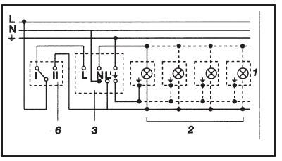

Aggiunta sensore di movimento+crepuscolare per lampada su domotica Vimar By-Me
Salve a tutti,
devo aggiungere un sensore per accendere la lampada esterna (ma poterla comunque accedere dal pulsante). Secondo voi è necessario aggiungere altro a parte il sensore per avere queste funzionalità? Allego schema di collegamento del sensore.
Grazie in anticipo a chi avrà tempo di rispondere!
  • 2 weeks later...
Non ho ben capito lo schema ma la situazione sembra molto semplice.
La lampada esterna già si accende con un interruttore manuale.
Il sensore deve agire su di un relè che si collegherà in parallelo all'interruttore manuale.
Chiaramente il Relè dovrà essere un contatto pulito .
