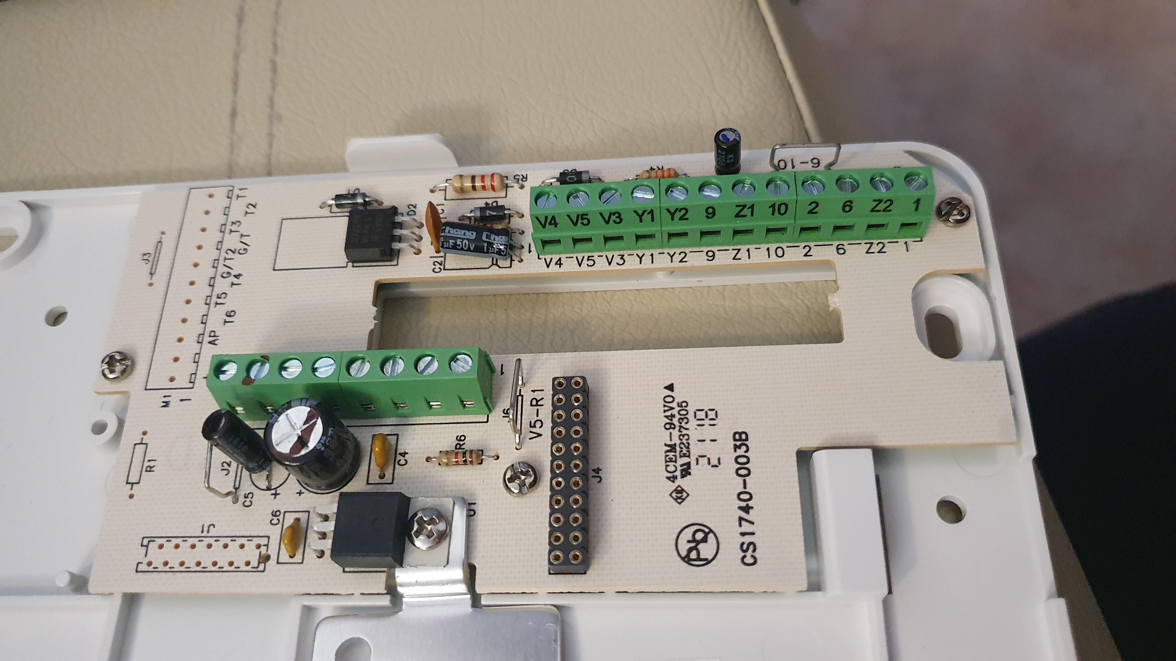

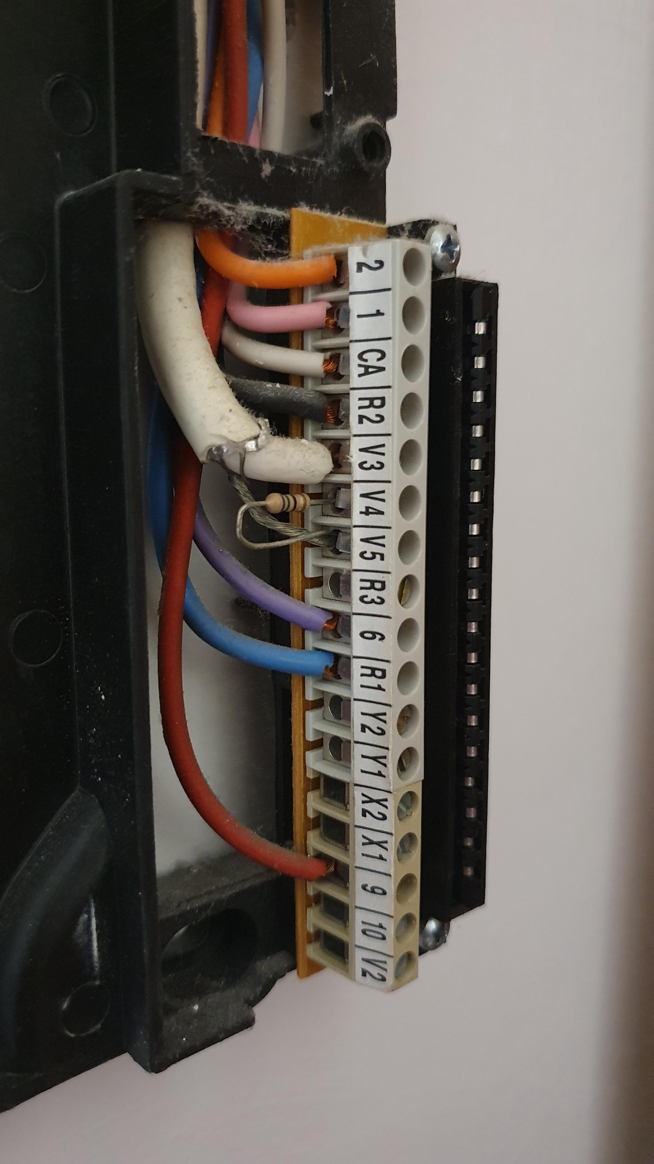

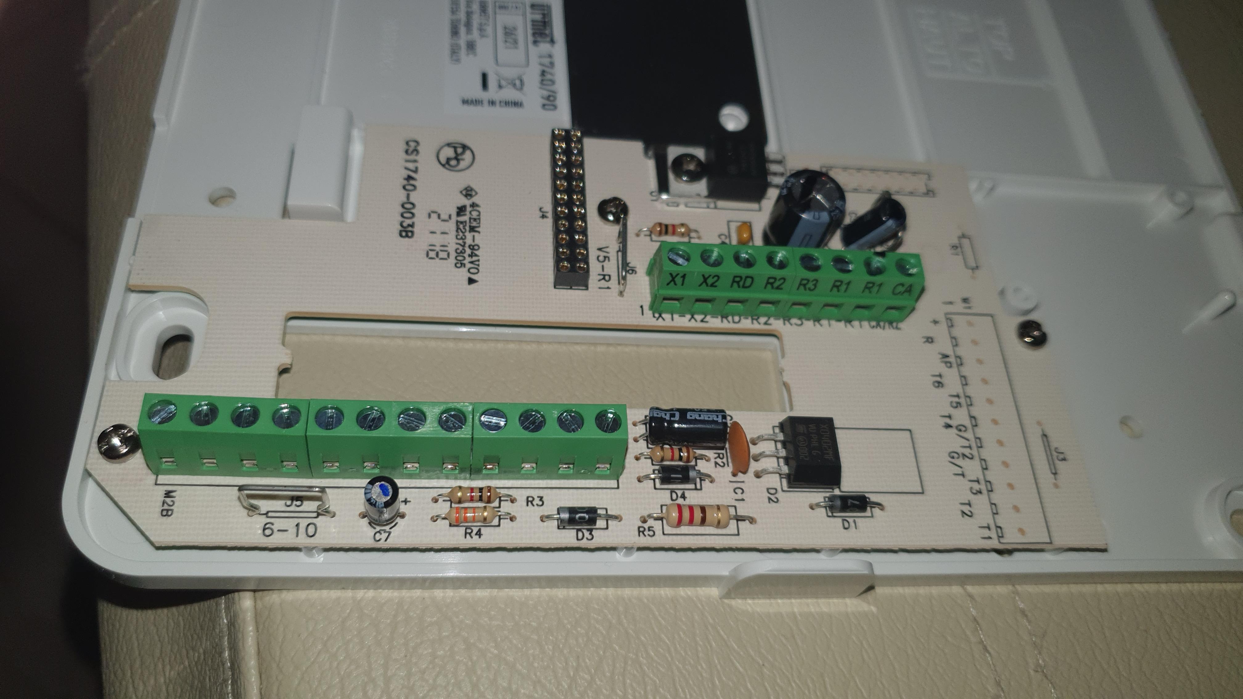

Andy6969 Inserito: 17 dicembre 2021 Segnala Inserito: 17 dicembre 2021 Buongiorno, ho visto delle discussioni precedenti, ma non riesco ad accedere alle foto e non ho capito bene i collegamenti. Devo sostituire il vecchio videocitofono con quello nuovo, volevo sapere se i collegamenti sono uguali, perché ho visto che sono in posizioni diverse e il videocitofono vecchio era in B/N e quello nuovo è a colori. Mi potete aiutare, grazie.
Roberto Garoscio Inserita: 17 dicembre 2021 Segnala Inserita: 17 dicembre 2021 (modificato) Sono identici come denominazione e come collegamento. Vedrai in bianco e nero, se non hanno cambiato la telecamera. Modificato: 17 dicembre 2021 da Roberto Garoscio
Andy6969 Inserita: 17 dicembre 2021 Autore Segnala Inserita: 17 dicembre 2021 Grazie, allora faccio il collegamenti.
Andy6969 Inserita: 17 dicembre 2021 Autore Segnala Inserita: 17 dicembre 2021 Ma il resistore che si vede collegato al V4 e V5 lo devo rimettere o posso toglierlo? Grazie
ROBY 73 Inserita: 18 dicembre 2021 Segnala Inserita: 18 dicembre 2021 Ciao Andy6969, Il 17/12/2021 alle 16:49 , Andy6969 ha scritto: Ma il resistore che si vede collegato al V4 e V5 lo devo rimettere......... Certo che sì, lo devi rimettere per chiudere l'impedenza a 75 Ohnm del circuito video
Andy6969 Inserita: 19 dicembre 2021 Autore Segnala Inserita: 19 dicembre 2021 Grazie, allora procedo.
mimmo60 Inserita: 14 marzo 2024 Segnala Inserita: 14 marzo 2024 Salve, dovrei fare una modifica di questo genere, dovrebbe funzionare anche a colori, giusto? Grazie delle risposte
mimmo60 Inserita: 14 marzo 2024 Segnala Inserita: 14 marzo 2024 Il 17/12/2021 alle 14:06 , Roberto Garoscio ha scritto: Sono identici come denominazione e come collegamento. Vedrai in bianco e nero, se non hanno cambiato la telecamera. dovrebbe funzionare anche a colori, giusto?
Roberto Garoscio Inserita: 14 marzo 2024 Segnala Inserita: 14 marzo 2024 Solo se la telecamera è a colori.
