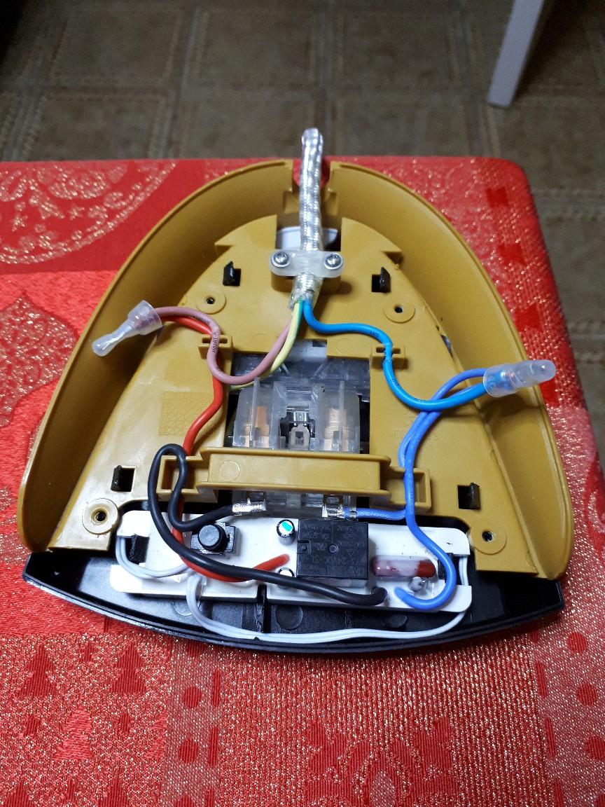

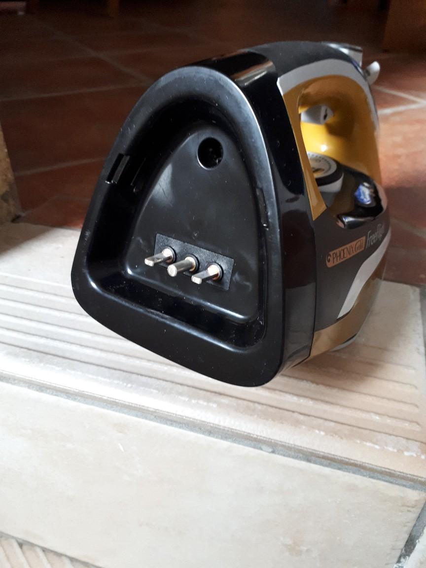

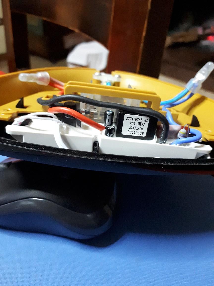

ferro da stiro Phoenix Gold
Salve a tutti,   vorrei sapere cortesemente se qualcuno è incappato in questo ferro da stiro con la stessa anomalia , e se può essere una cosa risolvibile;   una volta acceso funziona all'incirca 30 secondi e dopo si20211218_194759.thumb.jpg.10451594a2b32da46eba1489101bd4c7.jpg spegne. Si sente lo scatto de20211218_201210.thumb.jpg.3566136687896c7b4bfb0abbd64b5c90.jpg20211218_201210.thumb.jpg.3566136687896c7b4bfb0abbd64b5c90.jpgl relais quando si accende e quando si spegne. La foto
 rappresenta la parte posteriore, staccato dal corpo del ferro, quei pochi componenti sono immersi nella gomma di colore bianco, si notano due condensatori, un relais una resistenza e un condensatore poliestere altro non si vede . Vi ringrazio, Saluti
 sto pensando  di collegarlo   direttamente alla 220;  facendo una prova ho visto che funziona perfettamente, il termostato girevole  ,al diminuire  della temperatura  accende il ferro  e  dopo lo spegne. Mi chiedo a20211219_140900.thumb.jpg.ca897a06601bdbcc0951182682dced58.jpg cosa serva quella schedina dove è montato il relais. C'è qualcuno che mi può dare una mano?  Grazie, saluti
