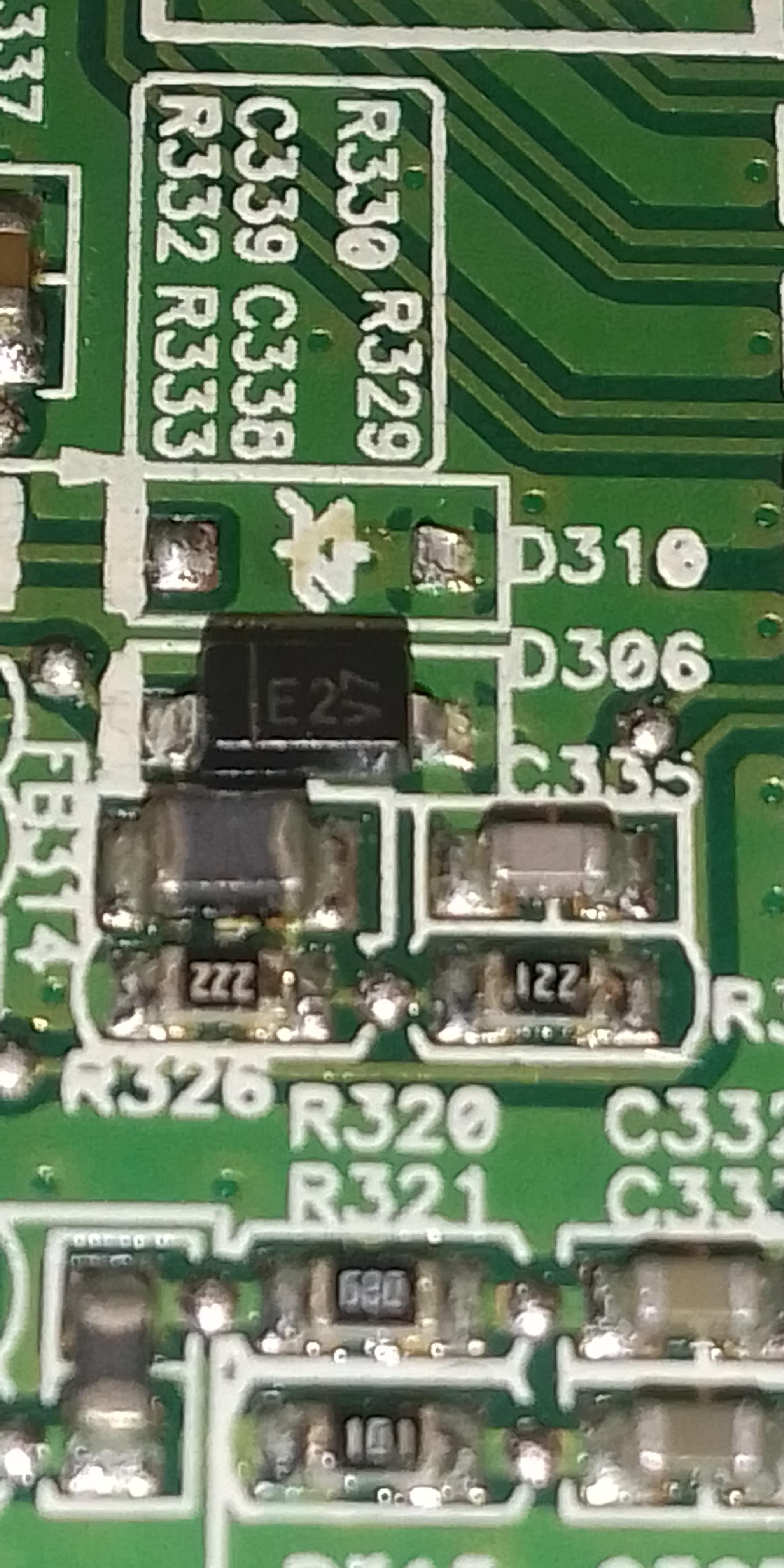

Schema monitor Lenovo thinkvision l193pc
Come da oggetto, questo monitor mi fa disperare...  Senza schema ormai mi è impossibile capire cosa siano alcuni componenti smd carbonizzati (dalla scheda sembrano dei zener, ma in tal caso mi sembrano presenti troppi e in più vista la carbonizzazione mi è impossibile risalire al modello).
Poi c'è ne è un altro diodo smd in corto con la scritta leggibile e riporta la sigla E2 scritta in un senso, e in perpendicolare a tale scritta V7 ma anche in questo caso non riesco a capire che diodo sia per poterlo sostituire
Grazie a chi mi aiuti a trovare lo schema e a capire le sigle e parametri dei componenti da sostituire.
Cordialità e auguri di buone feste a tutti
Michele
Modificato: da woobinda_68
59 minuti fa, woobinda_68 ha scritto:
Poi c'è ne è un altro diodo smd in corto con la scritta leggibile e riporta la sigla E2 scritta in un senso, e in perpendicolare a tale scritta V7 ma anche in questo caso non riesco a capire che diodo sia per poterlo sostituire
Il D306 che diodo devo cercare per sostituirlo?
Modificato: da woobinda_68
Per i problemi relativi ai monitor c'è l'apposita sezione ne forum TV. Riapri li la discussione.
Ospite
