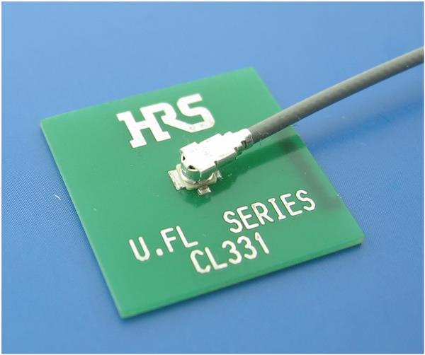

Segnale scarso interruttore jinvoo smart
Buona gionrata a tutti!
Oggi volvevo mostravi un interrurrote comandato tramite applicazione (vedi foto) jinvoo smart, niente da dire funzionano benissimo, ma ho dovuto spostare il router, quindi il segnale tende a scarseggiare nei pressi dell'interruttore.. Vorrei sapere sè smontandolo all'interno potrei trovare un connettore di antenna o alternative per recuperare range di segnale e servirlo a dovere. Grazie
[IMG]http://uptiki.altervista.org/viewer.php?file=j9t3w984xp4bla1m85.jpg[/IMG]
Modificato: da Eolox
  • Eolox changed the title to Segnale scarso interruttore jinvoo smart
Ciao,
quindi non funziona benissimo..
Questo è il limite del WiFi, un protocollo non adatto per il controllo di semplici interruttori e lampadine perché non basato nella tecnologia Mesh.
Ora si spende di più per risolvere il problema: acquistare un ripetitore WiFi ma aumentando notevolmente i tempi di latenza.
Prossima volta punta sul Zigbee o Zwave per un sistema wireless.
Ti posso dire che le altre di ugual modello ma piu vicini al router sorgente, non danno mafunzionamenti.... Sè c'era a bordo uno di questi avrei risolto:
ciao
