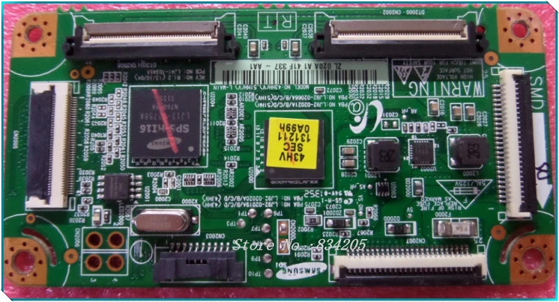

filo66 Inserito: 29 dicembre 2021 Segnala Inserito: 29 dicembre 2021 Il televisore quando si prova ad accenderlo il led dello stby effettua tre lampeggi veloci e ritorno allo stato stby. Ho provato a staccare il flat che collega la main board alla t-con ed il televisore si accende e si sente l'audio del canale. Da telecomando cambia canale e regola l'audio. Lo schermo non è illuminato è buio. Ho provato a sostituire la t-con con una comprata su internet di seconda mano smontata da un tv rotto, ma anche con questa nel momento in cui collego il flat tra main board e t-con si ripresenta lo stesso problema. Cosa potete suggerirmi di fare ? Grazie
Riccardo Ottaviucci Inserita: 29 dicembre 2021 Segnala Inserita: 29 dicembre 2021 allora c'è un corto sulla schedina del pannello. Prova a staccare solo i flex che vanno al pannello e vedi se sparisce
filo66 Inserita: 29 dicembre 2021 Autore Segnala Inserita: 29 dicembre 2021 Se stacco solo i flat del pannello il led di stby mi effettua un solo lampeggio invece dei tre e ritorna allo di stby. La schedina del pannello è quella che io ho sostituita.
Dumah Brazorf Inserita: 29 dicembre 2021 Segnala Inserita: 29 dicembre 2021 E con la tua tcon originale col pannello scollegato che fa?
filo66 Inserita: 30 dicembre 2021 Autore Segnala Inserita: 30 dicembre 2021 un solo lampeggio e torna allo stato stby
3kek1 Inserita: 30 dicembre 2021 Segnala Inserita: 30 dicembre 2021 Questo tv non ha ne schede pannello ne tcon visto che è un plasma, perciò non si capisce che prove hai fatto, forse dovresti misurare i transistor della ysus, o scollegare la ybuffer e vedere cosa fa..
filo66 Inserita: 1 gennaio 2022 Autore Segnala Inserita: 1 gennaio 2022 E questa della foto cosa è ? Questa della foto è la scheda dove è collegato il pannello ed è proprio questa che staccando il flat che la collega alla main board il televisore si accende con audio presente e schermo nero. Ho provato a staccare anche gli altri flat lasciando collegato solo quello che va alla main board e il difetto persiste.
filo66 Inserita: 1 gennaio 2022 Autore Segnala Inserita: 1 gennaio 2022 Scusatemi ho sbagliato foto. Quella corretta è questa :
3kek1 Inserita: 1 gennaio 2022 Segnala Inserita: 1 gennaio 2022 Questa è la control board, fai le prove che ho scritto magari..
filo66 Inserita: 2 gennaio 2022 Autore Segnala Inserita: 2 gennaio 2022 Allora mi devi scusare che l'ho chiamata erroneamente t-con, comunque solo se stacco il flat della control board che si collega alla main il televisore parte con lo schermo nero ma con tutte le funzioni operative. Se scollego la ybuffer mi effettua tre lampeggi il led di stby e ritorna in stby senza avviarsi.
