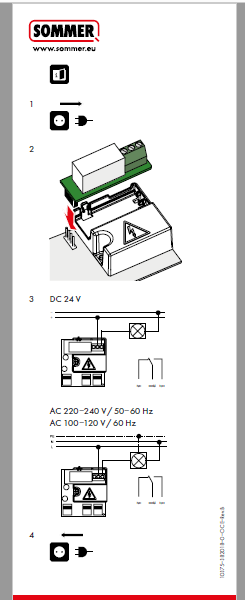

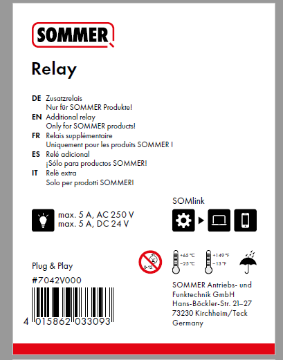

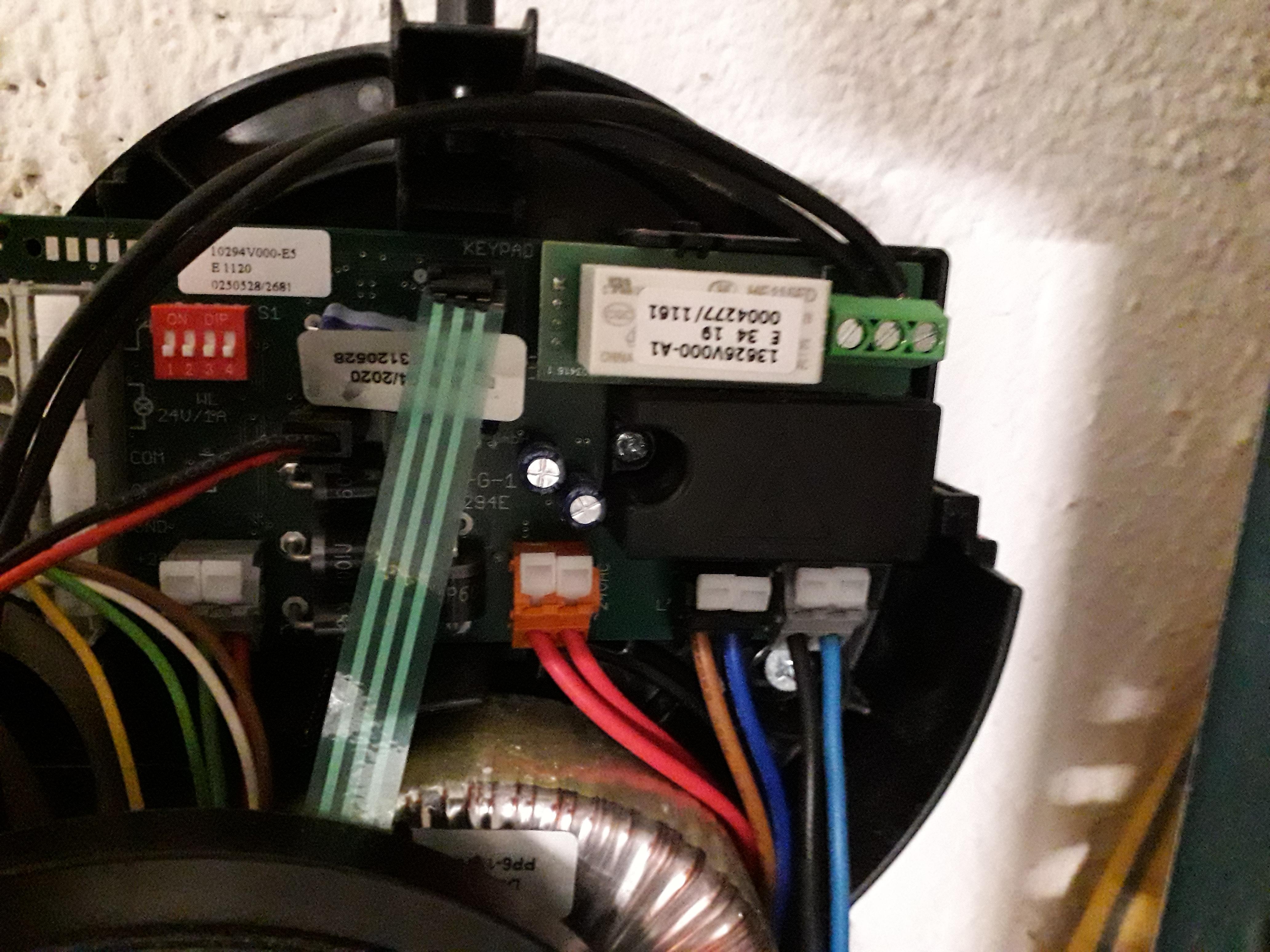

Luigib58 Inserito: 9 gennaio 2022 Segnala Inserito: 9 gennaio 2022 Buongiorno a tutti, Un suggerimento se possibile per inquadrare il problema: ho un portone sezionale Breda con motorizzazione Sommer, nella centrale a muro è presente il relè per attivare luci aggiuntive, nel mio caso un led interno ed uno esterno al box. Da qualche giorno il relè si attiva da solo accendendo le luci per un solo istante, come se qualcosa andasse ad interferire al relè. Pensavo oscillazioni di tensione, ma capita anche di notte quando il consumo è praticamente nullo. Il tecnico del portone dice di chiedere all'elettricista, un elettricista interpellato dice di chiedere al tecnico del portone che sicuramente cambierà il relè. Voi avete suggerimenti per evitare inutili spese? Mi hanno anche suggerito di far cambiare l'interruttore generale (salvavita) dell'impianto. Grazie in anticipo e tanti saluti Luigi
ROBY 73 Inserita: 9 gennaio 2022 Segnala Inserita: 9 gennaio 2022 (modificato) Ciao Luigib58, 28 minuti fa, Luigib58 ha scritto: ho un portone sezionale Breda con motorizzazione Sommer, Ci puoi aprire la centrale e farcela vedere di preciso e/o dirci il modello? 28 minuti fa, Luigib58 ha scritto: nella centrale a muro è presente il relè per attivare luci aggiuntive, nel mio caso un led interno ed uno esterno al box. Da qualche giorno il relè si attiva da solo accendendo le luci per un solo istante, come se qualcosa andasse ad interferire al relè. Ci sono un po' troppi relè qui per i miei gusti 😂. Scherzo naturalmente, ma il led a bordo centrale si accende anche questo, oppure si accende solo la lampada esterna? Questo anche per capire se possa essere un fatto di logica sulla centrale (come credo che sia), oppure un eventuale comando esterno. La luce in questione si accende solo con il comando del portone, oppure anche in altri modi? 28 minuti fa, Luigib58 ha scritto: Il tecnico del portone dice di chiedere all'elettricista, un elettricista interpellato dice di chiedere al tecnico del portone che sicuramente cambierà il relè. In pratica uno "scarica barile". 28 minuti fa, Luigib58 ha scritto: Mi hanno anche suggerito di far cambiare l'interruttore generale (salvavita) dell'impianto. Ecco, questo ha capito tutto 😲 ----------------------------------- Attenzione che da qualche giorno (ogni tanto succede) c'è un problema sul sistema di caricamento delle foto di PLC Forum, se vuoi nel frattempo usa un servizio esterno come ad esempio QUESTO, oppure QUEST'ALTRO, poi incolli i link dei caricamenti stessi qui nel post Modificato: 9 gennaio 2022 da ROBY 73
Luigib58 Inserita: 9 gennaio 2022 Autore Segnala Inserita: 9 gennaio 2022 Grazie Roby, Il led all'interno del motore (la slitta) non di accende casualmente, si accende solo in fase di apertura e chiusura. Quindi è ok. La luce azionata dal relè aggiuntivo ( quella che da problemi) si accende in fase di apertura e rimane accesa qualche minuto(programmabile) oppure da un apposito tasto del telecomando. Mi è capitato di essere presente una volta e si sente l'attivazione del relè (tic), rimane accesa 4/5 secondi e si spegne. Boh. Il fatto è che la telecamera interna mi segnala un'intrusione. Grazie ancora Luigi
Luigib58 Inserita: 9 gennaio 2022 Autore Segnala Inserita: 9 gennaio 2022 Dimenticavo: sommer pro+ 9060
ROBY 73 Inserita: 9 gennaio 2022 Segnala Inserita: 9 gennaio 2022 1 ora fa, Luigib58 ha scritto: Dimenticavo: sommer pro+ 9060 Allora questo dovrebbe essere il manuale: https://downloads.sommer.eu/files/pro-pro+_S10931-00003.pdf Prova a spostare e riportare il dip-switch 2 da ON a OFF e poi ancora in ON, magari è posizionato male e ogni tanto non rileva la selezione corretta, vedi pagg. 44 e 48. 1 ora fa, Luigib58 ha scritto: Boh. Il fatto è che la telecamera interna mi segnala un'intrusione. Se intendi una vera e propria telecamera dell'impianto TVCC probabilmente si spengono gli infrarossi e comincia a registrare l'eventuale presunto movimento. Se intendi invece un rilevatore di movimento a soli infrarossi dell'impianto antifurto con eventuale intervento dell'impianto stesso e conseguente suono della sirena, allora il rilevatore è da tarare o forse da sostituire con uno a doppia tecnologia.
Luigib58 Inserita: 10 gennaio 2022 Autore Segnala Inserita: 10 gennaio 2022 18 ore fa, ROBY 73 ha scritto: Allora questo dovrebbe essere il manuale: https://downloads.sommer.eu/files/pro-pro+_S10931-00003.pdf Prova a spostare e riportare il dip-switch 2 da ON a OFF e poi ancora in ON, magari è posizionato male e ogni tanto non rileva la selezione corretta, vedi pagg. 44 e 48. ciao Roby e grazie per il suggerimento. Ho verificato la centrale ma i dip-switch sono tutti OFF (vedi foto), da quello che ho capito non ci sono switch da settare per questa funzione, è stato installato un relè aggiuntivo ( Sommer relay - vedi pdf allegato) che, appunto come relè gestisce l'accensione di luci di cortesia. Magari hai altri suggerimenti? ti ringrazio moltissimo Luigi
ROBY 73 Inserita: 10 gennaio 2022 Segnala Inserita: 10 gennaio 2022 8 ore fa, Luigib58 ha scritto: Ho verificato la centrale ma i dip-switch sono tutti OFF (vedi foto)........... In effetti ieri ho letto male, avevo capito che il dip-switch fosse appunto per far eccitare il relè MUFO ed accendere la luce, solo che settandolo in ON lo imposti per il funzionamento di segnalazione porta aperta. Prova comunque a spostarlo in ON e poi in OFF per vedere se cambia qualcosa, magari togli e rimetti il relè, sono test che costano poco o nulla. Ad ogni modo, a questo punto non saprei che dirti a riguardo del tuo problema se dovesse permanere, la cosa pressoché sicura però è che il "guasto" deriva dalla centrale e non di certo dall'impianto elettrico.
Luigib58 Inserita: 11 gennaio 2022 Autore Segnala Inserita: 11 gennaio 2022 7 ore fa, ROBY 73 ha scritto: In effetti ieri ho letto male, avevo capito che il dip-switch fosse appunto per far eccitare il relè MUFO ed accendere la luce, solo che settandolo in ON lo imposti per il funzionamento di segnalazione porta aperta. Prova comunque a spostarlo in ON e poi in OFF per vedere se cambia qualcosa, magari togli e rimetti il relè, sono test che costano poco o nulla. Ad ogni modo, a questo punto non saprei che dirti a riguardo del tuo problema se dovesse permanere, la cosa pressoché sicura però è che il "guasto" deriva dalla centrale e non di certo dall'impianto elettrico. Grazie Roby, ci provo Buona giornata Luigi
ROBY 73 Inserita: 11 gennaio 2022 Segnala Inserita: 11 gennaio 2022 14 ore fa, Luigib58 ha scritto: ci provo Ok, facci capire come vanno le cose allora
Luigib58 Inserita: 16 gennaio 2022 Autore Segnala Inserita: 16 gennaio 2022 Rieccomi. Fatto il test: spostato lo switch e rimesso, tolto e rimesso il relè, ma il problema persiste, sembra però che sia meno frequente. Sarà un fantastico che pigia il tasto del telecomando? Ovvio, scherzo. Ora provo a tenere i telecomandi lontano dalla centrale, sia mai che ce ne sia uno con malfunzionamenti. A Grazie comunque
ROBY 73 Inserita: 16 gennaio 2022 Segnala Inserita: 16 gennaio 2022 32 minuti fa, Luigib58 ha scritto: Ora provo a tenere i telecomandi lontano dalla centrale, sia mai che ce ne sia uno con malfunzionamenti Tentar non nuove, davvero non saprei cosa dirti a proposito. Pensandoci, per caso hai qualche dispositivo radio nelle vicinanze? Potrebbe esserci qualche interferenza derivata da qualche apparecchiatura esterna, magari anche un vicino di casa
Luigib58 Inserita: 16 gennaio 2022 Autore Segnala Inserita: 16 gennaio 2022 1 ora fa, ROBY 73 ha scritto: No nulla, è il portone del box sotto casa. In box c'è una telecamera a wifi, ma è lì da tempo. Proverò a staccarla per uns prova.
ROBY 73 Inserita: 16 gennaio 2022 Segnala Inserita: 16 gennaio 2022 28 minuti fa, Luigib58 ha scritto: In box c'è una telecamera a wifi, ma è lì da tempo. Proverò a staccarla per uns prova. Fai anche questa prova e poi vediamo. 1 ora fa, ROBY 73 ha scritto: Tentar non nuove,.......... Naturalmente volevo scrivere: <<Tentar non nuoce........>>
