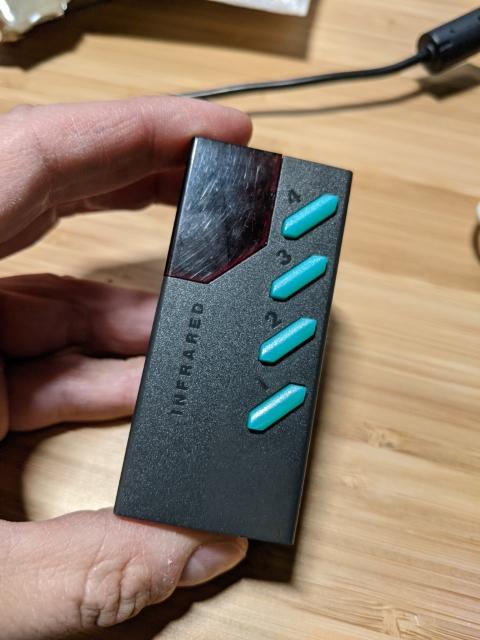

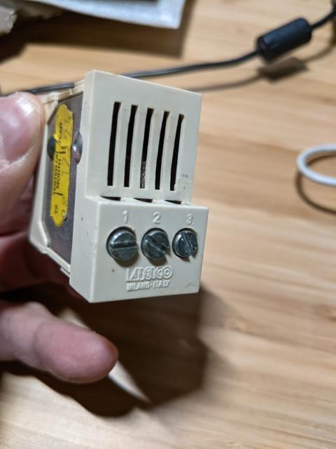

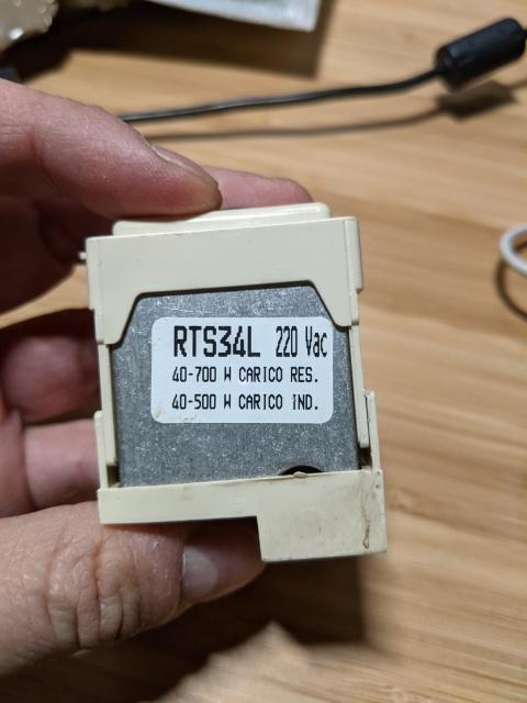

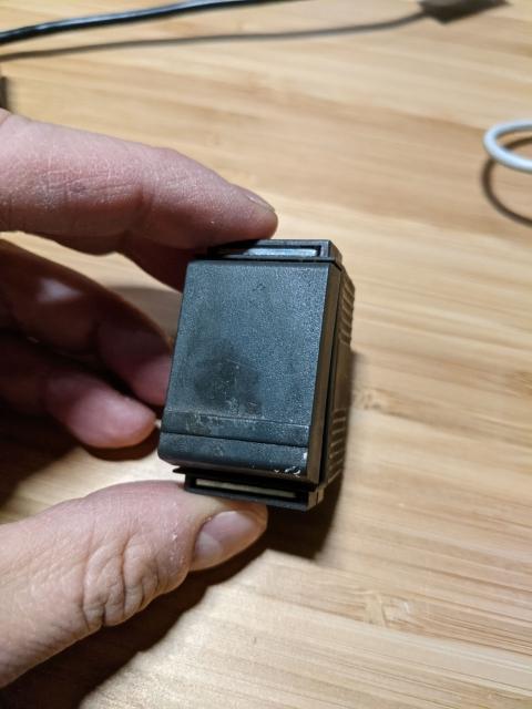

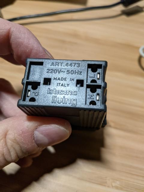

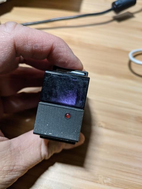

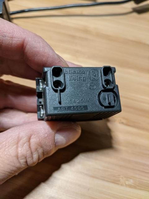

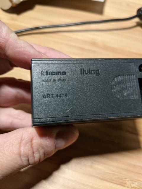

Impianto Bticino Living - Sostituzione Varialuce con relè?
Buonasera
abbiamo da poco comprato casa. La casa presenta due zone con luci controllate sia via telecomando sia via pulsante e con varialuce in entrambe le zone.
Allego di seguito le foto del:
  • tasto per accedere/spegnere/dimmerare Art 5005 bticino
  • ricevitore irda bticino 4473
  • telecomando 4470
  • varialuce relco RTS34L
La dimmerazione non ci interessa e pensavo di sostituire i varialuce con dei relè.
  1. E' possibile fare quel che dico?
  2. Se sì mi sapreste dire con quale articolo sostituire i varialuce?
  3. Posso mantenere i pulsanti 5005, i ricevitori 4473 ed il telecomando remoto anche con i relè?
Saluti
PXL_20220109_180907703.jpg.b1c076597812bb7d5b5282bb0b41e32b.jpgPXL_20220109_180857320.jpg.842768ddec49d12644dd33054552099f.jpg
PXL_20220109_180918511.jpg.812c579d8ca654d426b2995f9048bb45.jpgPXL_20220109_180912679.jpg.98cb4bf5c183097b71d344c49edc11e8.jpg
PXL_20220109_180931672.jpg.e249c0c0e468d74eab9c16d40dbee2fe.jpgPXL_20220109_180928436.jpg.9f0f080a249d0b63fa5d2f82b1c5f2f0.jpg
PXL_20220109_180943260.jpg.55a25e7409c24cba0cb86b94f7cdef91.jpgPXL_20220109_180937627.jpg.12184a44a8ad10b1e82f2acb95d6ecd8.jpg
  • 2 weeks later...
Abbiamo risolto alla fine.
I comandi remoti non andavano per un semplice motivo, il frutto ricevitore irda era rotto. Poco male.
Per quanto riguarda i varialuce li abbiamo sostituiti con il relè passo passo finder 13.91 mentre i  pulsanti a muro abbiamo mantenuto quelli preesistenti che funzionano bene anche con un relè normale.
https://www.findernet.com/it/italia/series/serie-13-rele-ad-impulsi/type/tipo-1391-rele-ad-impulsi-elettronico-e-monostabile-modulare/
