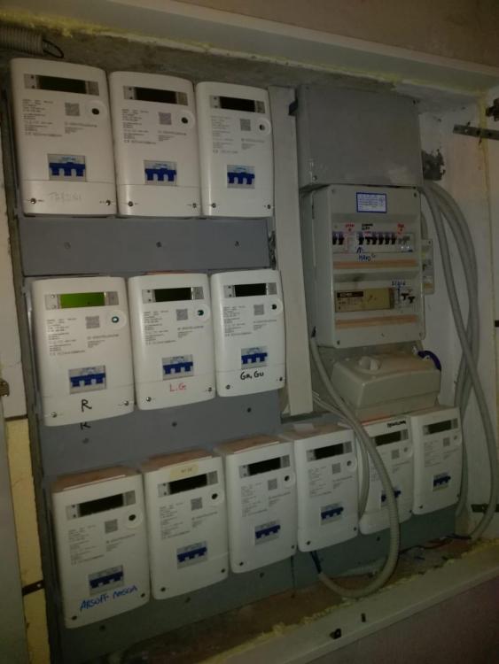

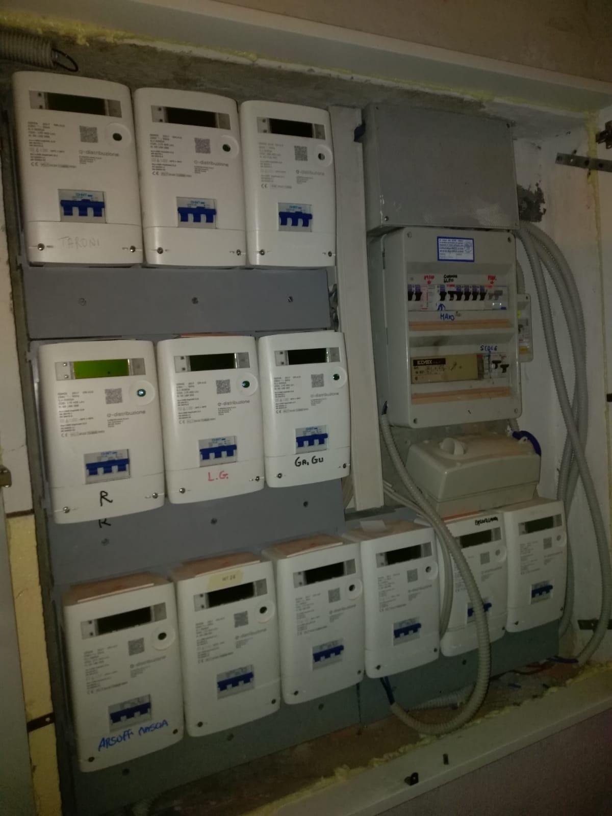

Pappardella Inserito: 9 gennaio 2022 Segnala Inserito: 9 gennaio 2022 Ciao a tutti, in una piccola palazzina di circa 10 unità abitative, ogni tanto 3 di queste, e solo queste tre, vanno in black out per una decina di minuti, senza motivo apparente. Quale potrebbe essere la causa? Occorre allertare il distributore? Grazie come sempre.
ROBY 73 Inserita: 9 gennaio 2022 Segnala Inserita: 9 gennaio 2022 (modificato) Ciao Pappardella, 32 minuti fa, Pappardella ha scritto: ..........Quale potrebbe essere la causa? Occorre allertare il distributore? Potrebbe essere un'idea, magari sono alimentate tutte e tre dalla stessa fase ed è collegata male nel loro box principale, magari al momento di un assorbimento un po' più alto "va in tilt" creando tale effetto Poi che vengano a fare un sopralluogo e dei test immediati o inseriscano un misuratore di energia per qualche giorno, lo decideranno al momento. Modificato: 9 gennaio 2022 da ROBY 73
Elettroplc Inserita: 10 gennaio 2022 Segnala Inserita: 10 gennaio 2022 E capitato anche si miei vicini...morsetti enel in linea aerea che si sono allentati.
Pappardella Inserita: 11 gennaio 2022 Autore Segnala Inserita: 11 gennaio 2022 Grazie mille per le risposte!
venue2 Inserita: 11 gennaio 2022 Segnala Inserita: 11 gennaio 2022 Il 9/1/2022 alle 23:13 , Pappardella ha scritto: Occorre allertare il distributore? puoi postare le foto del locale contatori?
Maurizio Colombi Inserita: 12 gennaio 2022 Segnala Inserita: 12 gennaio 2022 6 ore fa, venue2 ha scritto: puoi postare le foto del locale contatori? Così tanto per vedere?
venue2 Inserita: 12 gennaio 2022 Segnala Inserita: 12 gennaio 2022 (modificato) da come racconta l'utente sembra un problema di una fase "ballerina" tra la cabina e il loro locale contatori, magari dalla foto esce qualche indizio.. ( o ma nche no..) rimarrebbe comunque un problema del distributore, però una ispezione lì non farebbe male prima di chiedere un'intervento Modificato: 12 gennaio 2022 da venue2
Pappardella Inserita: 23 gennaio 2022 Autore Segnala Inserita: 23 gennaio 2022 Ciao scusate leggo ora. Grazie, provvedo a qualche foto quanto prima!
Pappardella Inserita: 13 febbraio 2022 Autore Segnala Inserita: 13 febbraio 2022 Ciao scusate il ritardo, la foto è della suocera per cui non potevo sollecitare più di tanto... 🙂 Il problema sembra risolto dopo segnalazione al distributore... vox suocera...
venue2 Inserita: 13 febbraio 2022 Segnala Inserita: 13 febbraio 2022 dalla foto sembra tutto abbastnza in ordine. importante: Tutto è bene quel che finisce bene!
