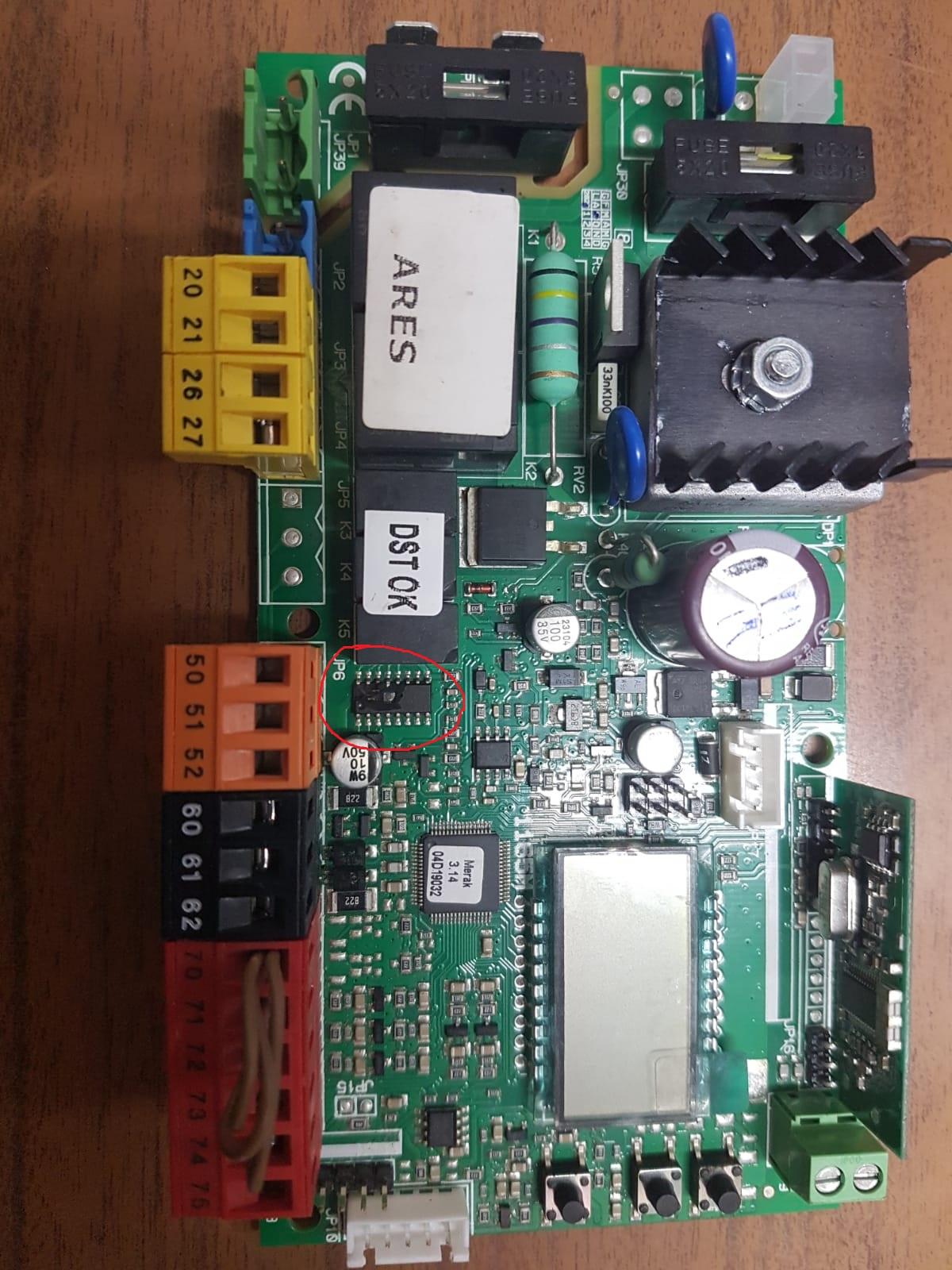

Reboot Inserito: 10 gennaio 2022 Segnala Inserito: 10 gennaio 2022 Salve mi hanno portato questa scheda apricancello bft 1165m, praticamente c'è un componente con 12 pin, 6 per lato che risulta spezzato l'unica cosa che riesco a leggere è questa mezza sigla 64810. dovrebbe essere un multiplexer ma non riesco a capire quale possa essere Qualcuno sa quale possa essere la sigla completa?
Nik-nak Inserita: 10 gennaio 2022 Segnala Inserita: 10 gennaio 2022 In realtà il componente è un 16pin, e se come presumo pilota i relay posti a lato dello stesso, mi viene da pensare ad un ULN2003, od equivalenti. Verifica se effettivamente pilota i relay, ed eventualmente cerca in rete un immagine della scheda, per leggere la sigla del componente
Reboot Inserita: 17 gennaio 2022 Autore Segnala Inserita: 17 gennaio 2022 Grazie colleghi era proprio quello, grazie mille
