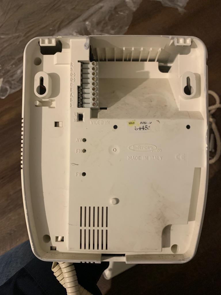

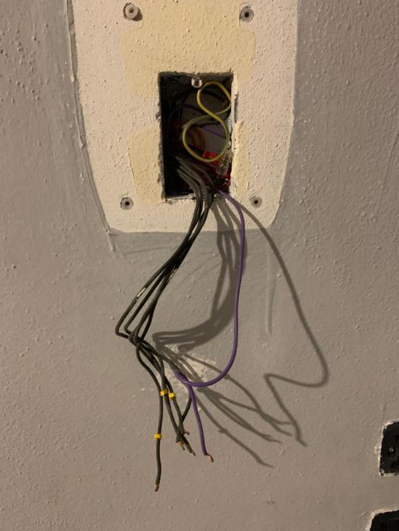

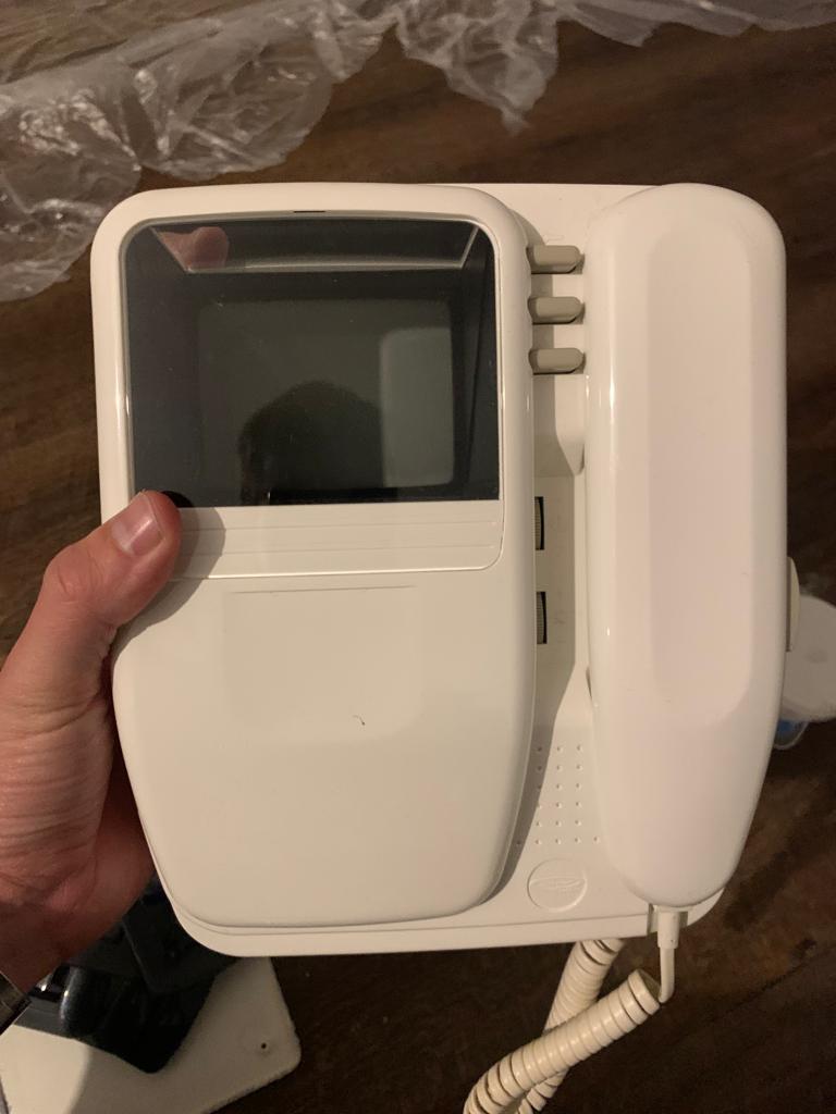

test342
Buonasera a tutti. Mi chiamo Franco, sono nuovo del forum e spero che qualcuno mi possa aiutare. Vorrei sostituire il mio videocitofono condominiale perchè troppo ingombrante e con una risoluzione bassa. Si tratta di un Bitron video MV80 b/n. Non essendo più in commercio vorrei mettere un modello più attuale,magari anche smart, nonostante la video camera condominiale sia in bianco e nero, potreste indicarmi un modello compatibile ?
Allego qualche foto.
Spero possiate aiutarmi.
WhatsApp Image 2022-01-10 at 19.00.44 (2).jpeg
WhatsApp Image 2022-01-10 at 19.00.44 (1).jpeg
WhatsApp Image 2022-01-10 at 19.00.44.jpeg
