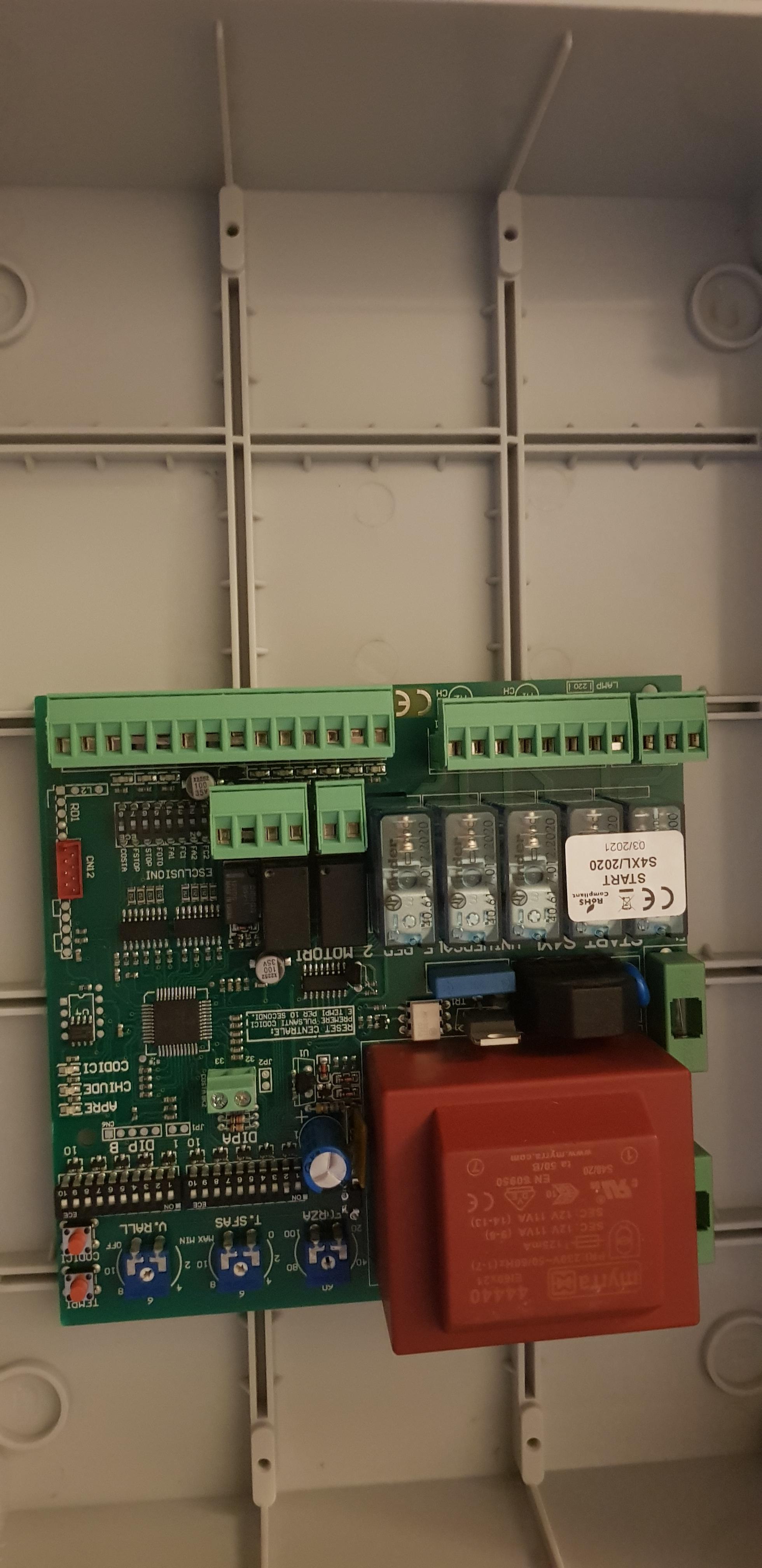

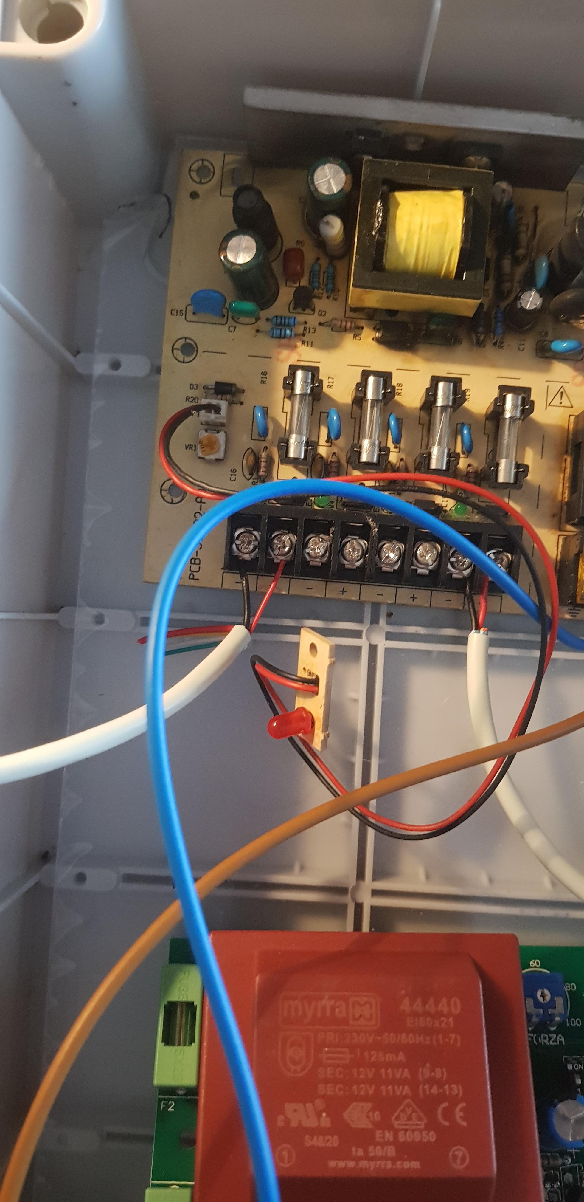

Andrea Berge Inserito: 11 gennaio 2022 Segnala Inserito: 11 gennaio 2022 Scusate la domanda stupidissima, devo montare una scheda elettronica NoLogo S4XL in una scatola di derivazione ermetica (la precedente scheda è stata bruciata da una lumaca entrata dentro). Noto però che i fori per le viterie della scheda elettronica non combaciano con le sedi nella scatola. Anche prendendo delle guide DIN non saprei come fissare in maniera solida la scheda all'interno. Vorrei evitare di forare brutalmente la scatola e magare permettere ad altri insetti di entrare. Come si procede in questi casi? Allego foto
luigi69 Inserita: 11 gennaio 2022 Segnala Inserita: 11 gennaio 2022 Se è una gewiss, puoi prendere la sua piastra di fondo in lamiera, così da forarla secondo la tua scheda , con distanziatori in plastica . Assieme alla piastra ti vengono fornite le viti di misura, così si fissa senza passare oltre
Maurizio Colombi Inserita: 11 gennaio 2022 Segnala Inserita: 11 gennaio 2022 (modificato) Solitamente la si fissa sui "canaletti" predisposti per quello sul fondo della scatola, con delle viti non eccessivamente lunghe da forare la scatola. Anche se non è perfettamente centrata e parallela ai lati della scatola, una soluzione per far corrispondere fori sulla scheda e "canaletti" la trovi e direi che va bene lo stesso. Modificato: 11 gennaio 2022 da Maurizio Colombi
Andrea Berge Inserita: 13 gennaio 2022 Autore Segnala Inserita: 13 gennaio 2022 Alla fine ho optato per un pannello acrilico trasparente non avendo trovato la sua piastra. Certo tagliarla per farcela entrare nella scatola è stato un delirio e così sarà anche forarla per la viteria. Prossima volta non acquisterò scatole aenza piastra a corredo.
