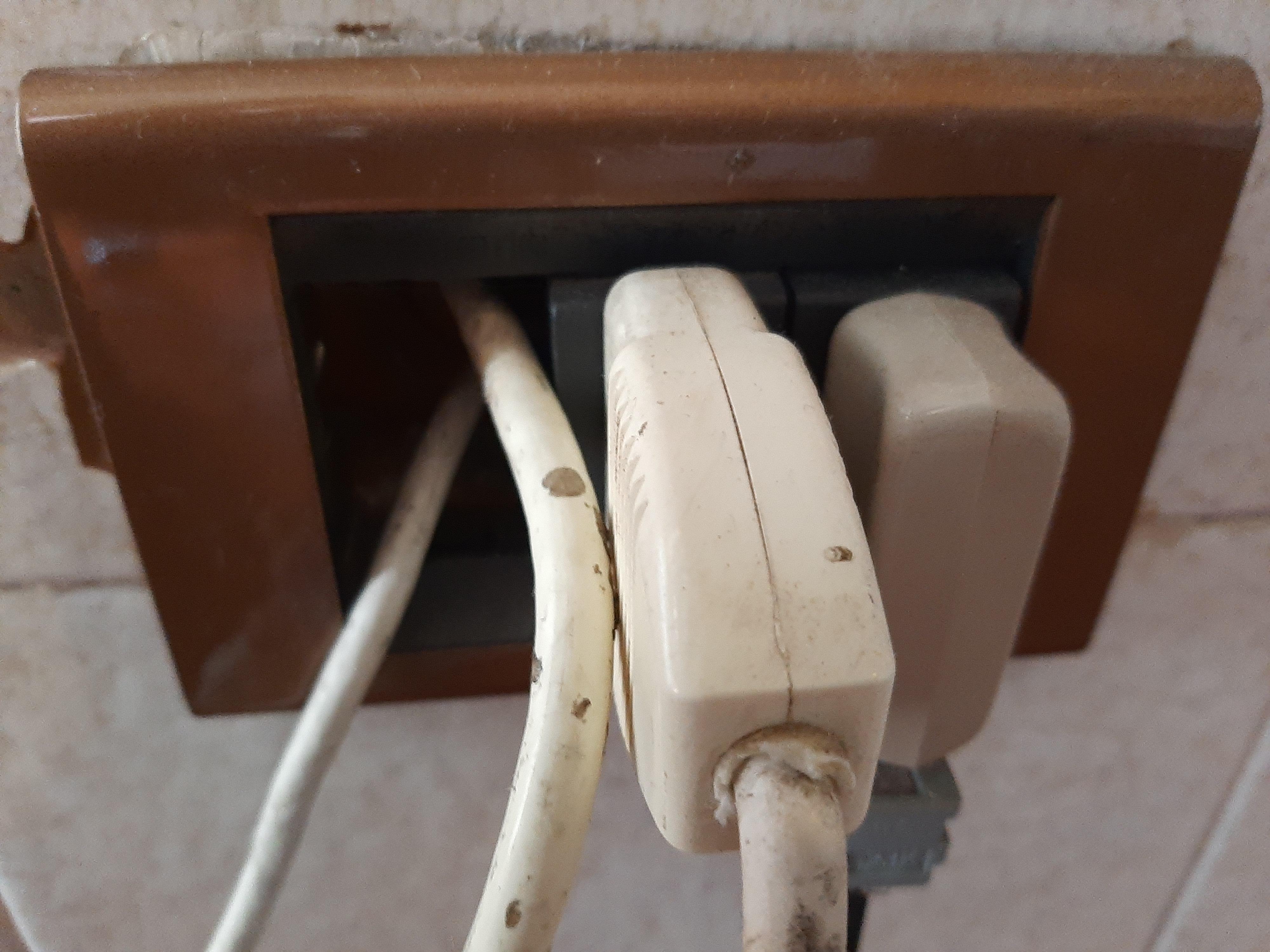

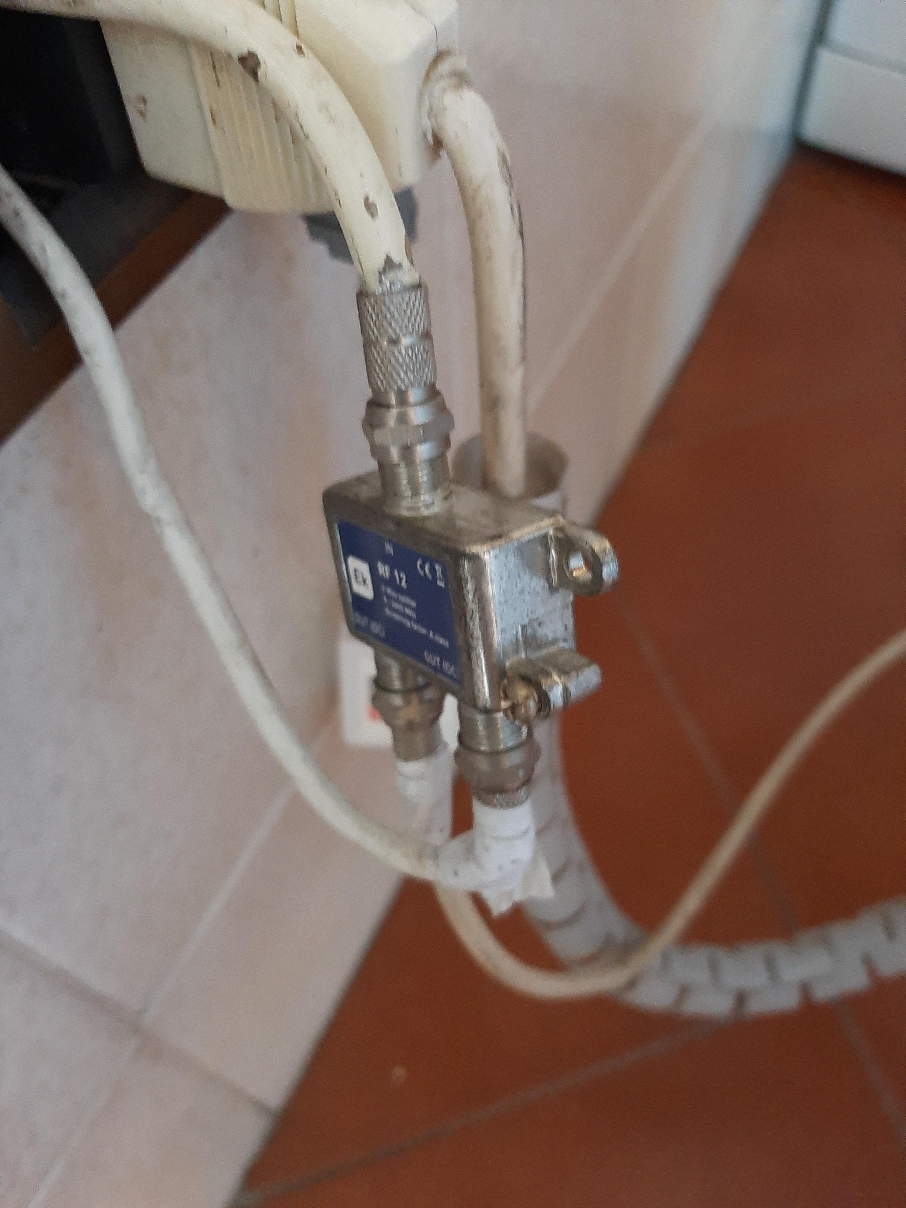

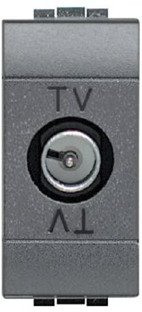

modifica impianto tv e consiglio per acquisto
salve a tutti inserisco questa discussione sperando di ricevere risposte
anche se chi ha eseguito il lavoro lo ha fatto male, vi prego di non badare a quello, ma di dare comunque dei consigli.
in cucina dalla presa di cui allego l'immagine escono 2 cavi, uno più doppio ed uno meno spesso. inoltre è stato montato un partitore.
il cavo più sottile credo sia stato inserito recentemente, e ne conosco il percorso.
il problema invece è con l'altro poiché esce dalla presa, ma non so da quale parte del tetto viene.
la prima domanda è:
quale sistema posso usare per tracciare il percorso? questo mi serve per capire se il mio impianto è legato ad un'antenna satellitare oppure terrestre.
purtroppo nè il portiere, nè l'ultimo antennista e nessun familiare mi è stato di aiuto.
la seconda domanda è:
qual è il modo migliore per sistemare i cavi, sapendo che intendo mantenere il partitore? magari posso inserire un terzo "frutto tv bticino" come l'allegato?
grazie
Connettore tv.jpg
Il partitore ha un ingresso e due uscite, quindi a meno di errori, il cavo collegato sull'ingresso porta segnali TV ma non sai se SAT oppure DTT.
Collega un TV a quel cavo e vedi se ricevi segnali terrestri oppure no.
Se la risposta è no, sei di fronte a due situazioni:
- il cavo porta segnali SAT
- il cavo non porta segnali di alcun tipo oppure segnali troppo bassi per essere ricevuti da in TV.
Collegare un decoder sat può comportare danni al decoder o all'impianto.
Per tracciare i percorsi si può usare una sonda oppure soffiarr aria nei corrugati.
Modificato: da felix54
