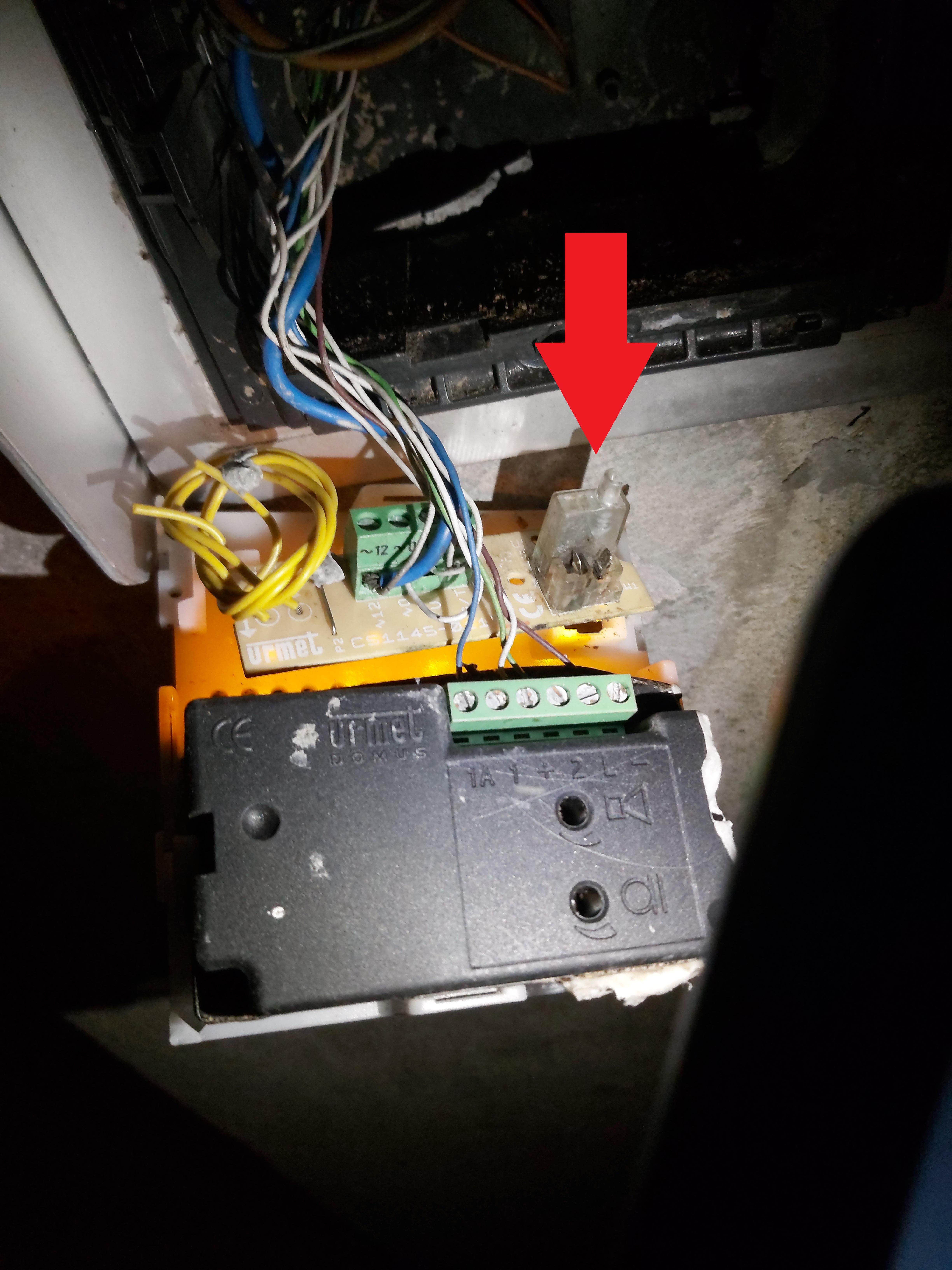

Problema pulsante esterno citofono Urmet
Salve,
su un citofono unifamilare URMET (credo 1133/601) c'era il problema che non suona. Ho controllato smontando l'unità esterna e ho scoperto che suona mettendo in corto i contatti del pulsante.
Dato che è la prima volta che mi occupo di citofoni, mi chiedo come riparare il pulsante o meglio cosa bisogna cambiare, quale pezzo.
In foto il pulsante che non funziona. Attraverso la plastica si vede che premuto il tasto le due parti metalliche vanno in contatto, ma probabilmente sono molto ossidate. Poi è tutto chiuso in plastica e  manco si riesce ad aprire per spruzzare qualche spray disossidante.
Grazie per l'aiuto
Roberto Garoscio
Rendi il WD40 e spruzza dove esce il perno bianco, è chiuso ma non è ermetico, anche dal lato opposto lo puoi spruzzare Il liquido.
