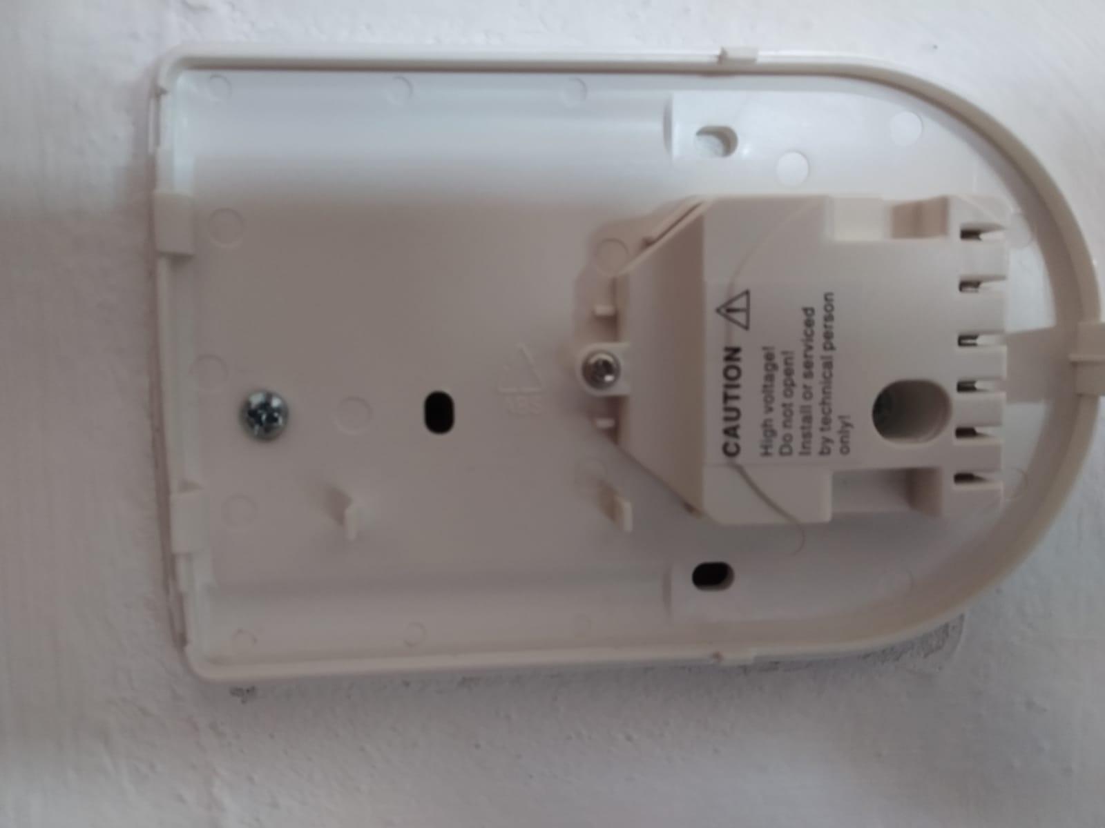

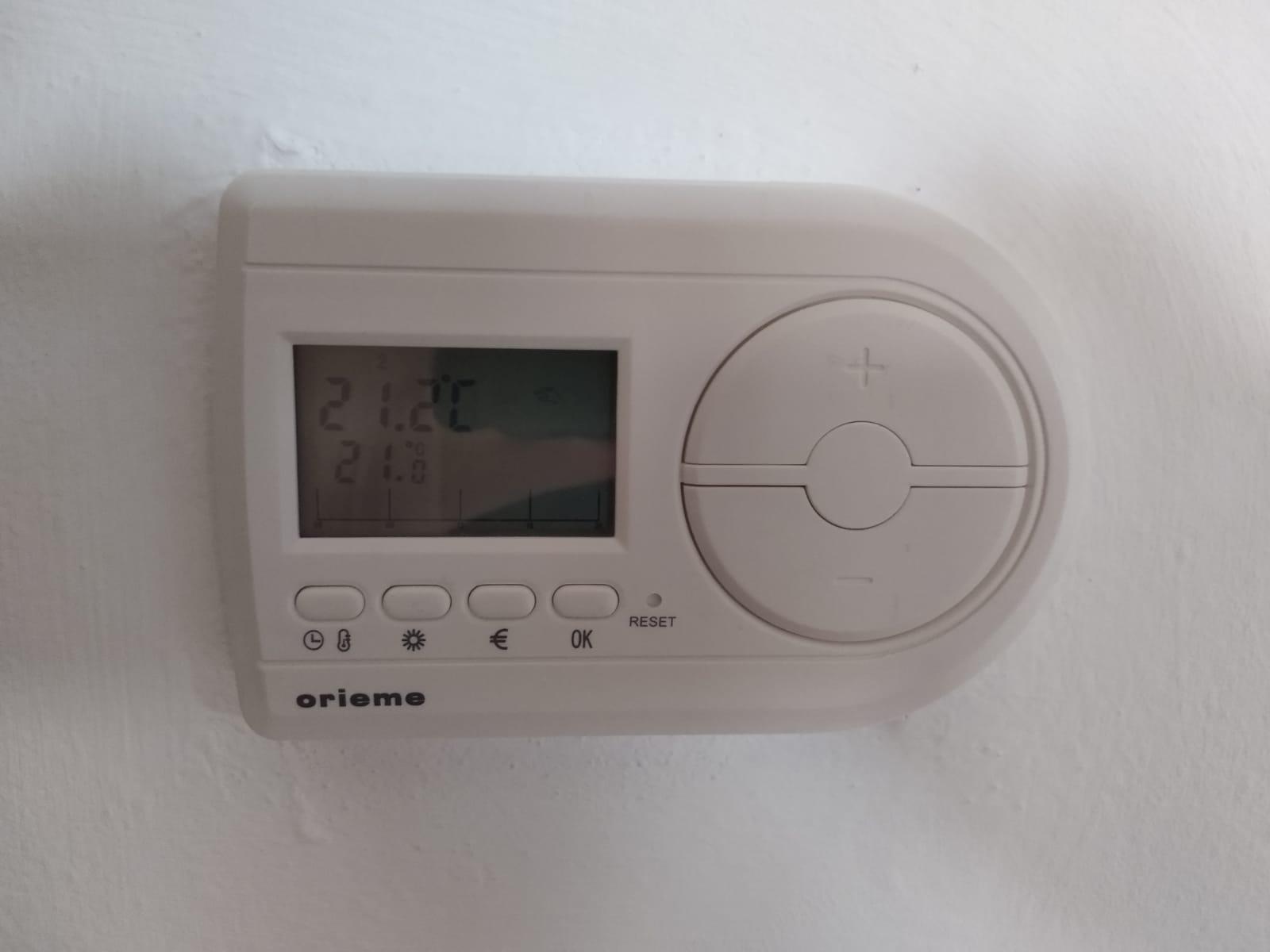

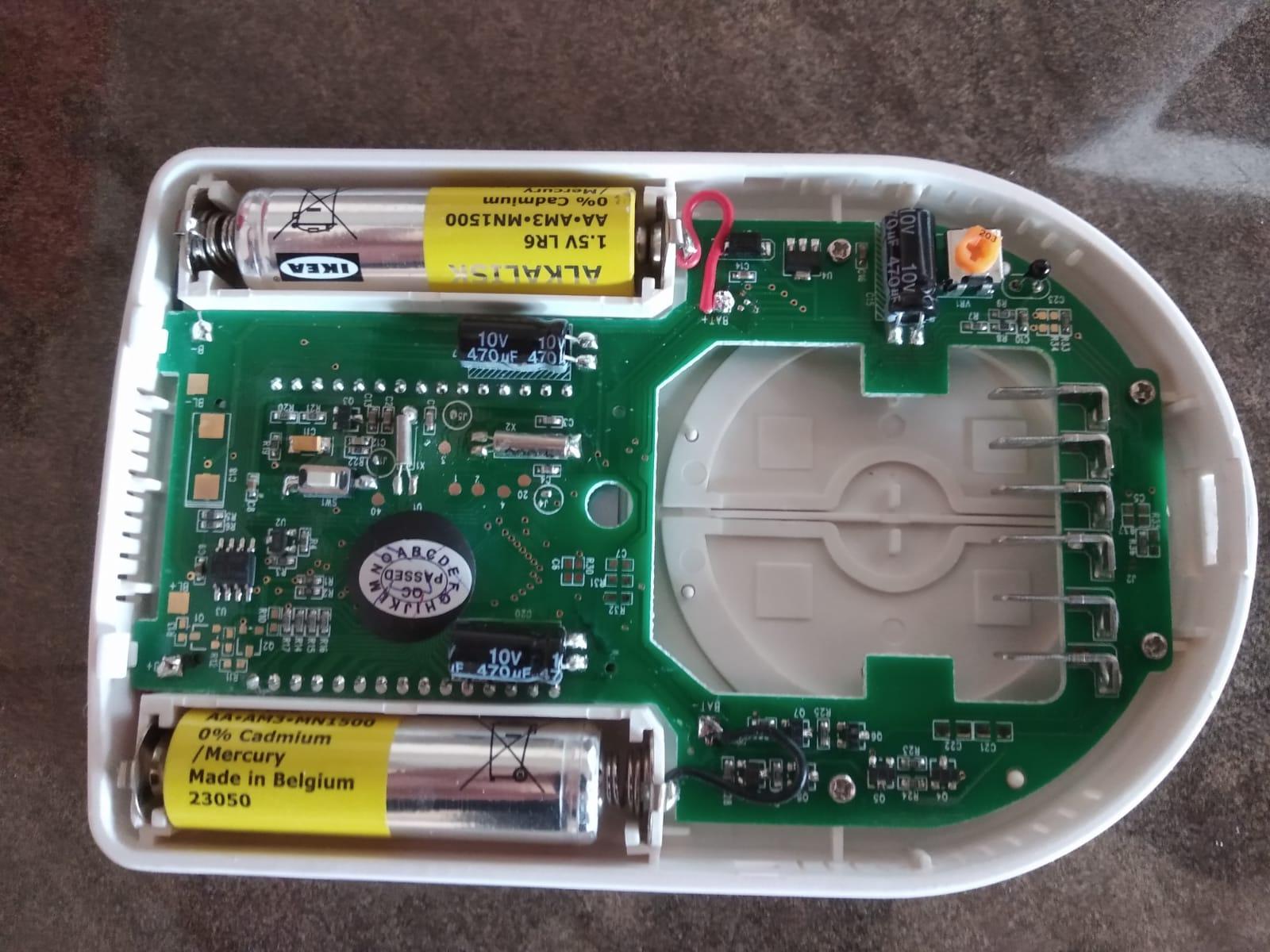

SOSTITUZIONE TERMOSTATO
Massimo Gasparini
Buongiorno a tutti,
 quest anno da quando è stata accesa la caldaia centralizzata ho problemi con il termostato....
L aggeggio avrà 12 13 anni, credo sia pure di bassissima qualità dato che sembra di una ditta che non esiste piu, tale Orieme....non sono riuscito nemmeno a reperire i manuali di istruzione online.
Il problema che riscontro è che di continuo cambia la temperatura rilevata....nel giro di 1 secondo varia e nemmeno di poco, quasi 1 grado.
Questo determina accensioni e spegnimenti ripetuti e per nulla silenziosi ...
TAC TOC secchi in notturna hanno imposto di settare il termostato ogni sera prima di coricarmi e sistemarlo al mattino.
So dell esistenza di termostati di nuova generazione wi fi e visto che sono spesso via di casa per me sarebbe davvero ideale.
Come dicevo la caldaia è centralizzata... ci sono delle valvole che misurano i consumi.
Volevo qualche indicazione di termostati affidabili  a buon mercato che possano andare bene nella mia situazione....allego immagini del mio attuale nella speranza possa servire.
Grazie!
WhatsApp Image 2022-01-18 at 16.14.38.jpeg
