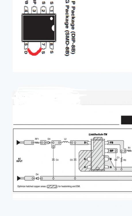

Buona sera
Un asciugatrice whirpool mod hscx 70421 non da nessun segno di vita ,ho smontato la scheta e non ha nessun segno di bruciature ,ho controllato la resistenza ed è ok ,l'indutanza è ok ,l'integrato sembra ok ,la 220V sulla scheda arriva , ha un trafo che provato senza dissaldare sembra buono, non vorrei che fosse un problema sulla scheda comandi.
Grazie a tutti in anticipo
Metti foto della scheda (lato componenti)  ed indica quali hai controllato
La resistenza rosso rosso nero oro ,l' indutanza tra i due condensatori, il TNY......, e il trafo a fianco grazie.
La resistenza e facile , il TNY... non lo so vado che sia buono visto che non ha fato saltare la resistenza. Forse sbaglio.
2 ore fa, pinotto67 ha scritto:
non lo so vado
guarda che non siano in corto i pin tra loro.
Gli smd non sono da sottovalutare, c'è il D48 che lo vedo scaldato, poi la foto da storta non fa vedere tutto bene
Modificato: da perryfranz18
il D 48 non è interroto , il TNY ...  i 4 piedini sulla parte bassa rispeto alla foto segnano in corto, magari e normale, poi ho misurato tensioni sul secondario e ci sono.
È normale che i piedini sono in corto, prova come un diodo questi due indicati in rosso.
Poi sarebbe da controllare l’altra scheda ...
Modificato: da michpao
Ho fato la prova diodo, sulle due prove  da un valore diverso ma il corto non ce .
Ora controllo l' altra scheda
