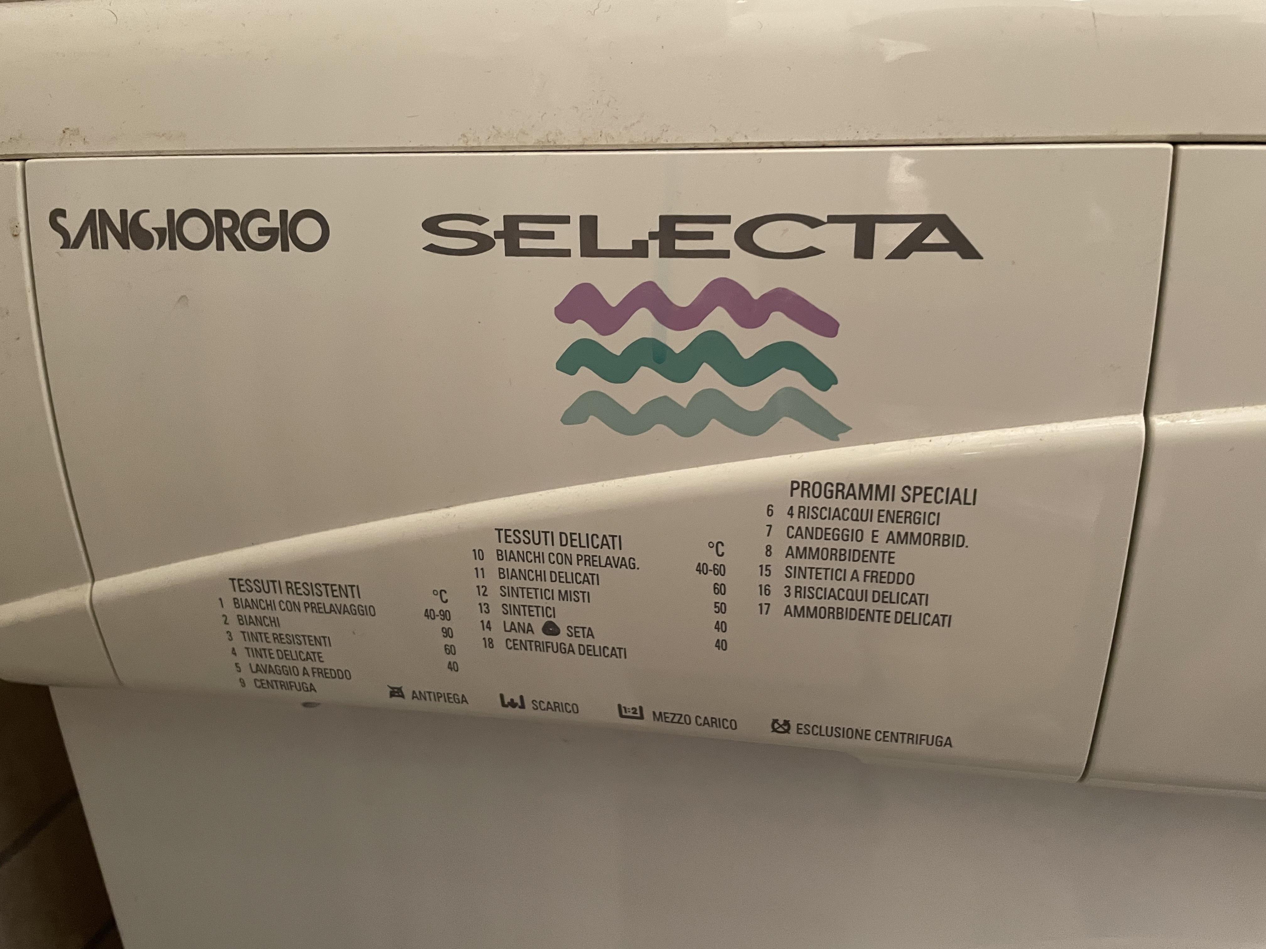

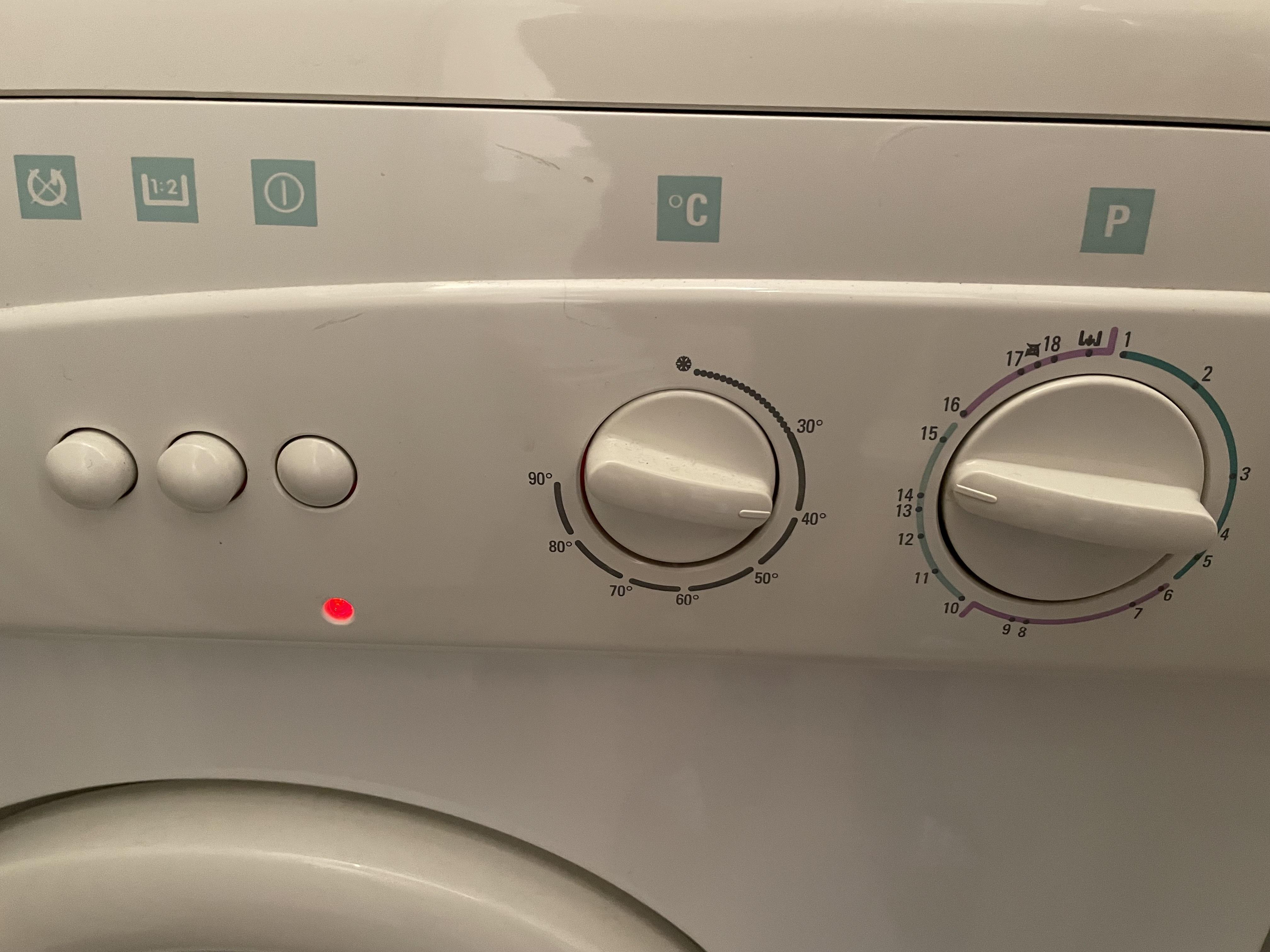

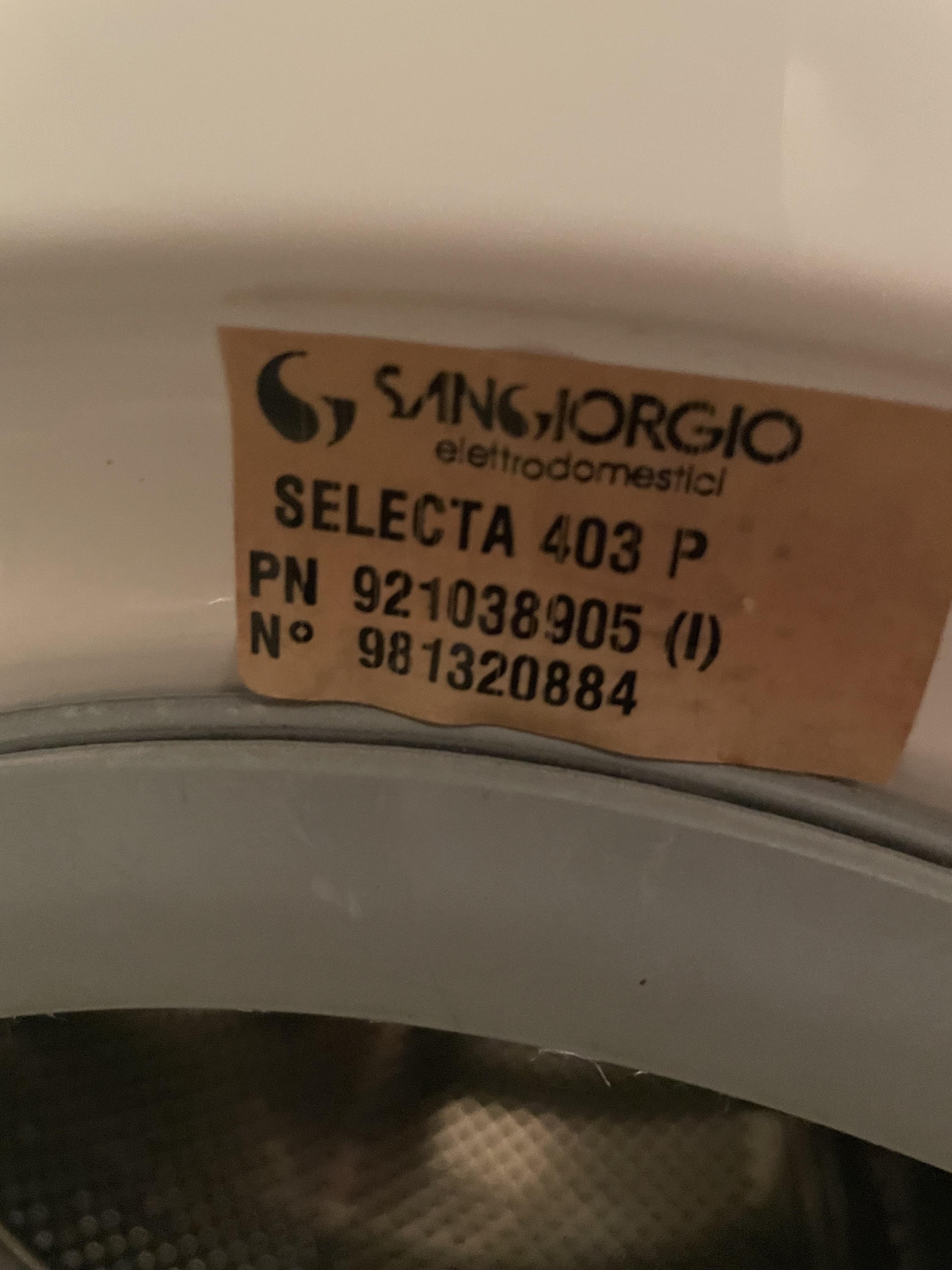

LucaKhelidan Inserito: 19 gennaio 2022 Segnala Inserito: 19 gennaio 2022 Buongiorno, sto cercando il manuale di questa lavatrice che ho trovato nella casa in affitto ma questo modello sembra non esistere in rete, o perlomeno non riesco proprio a trovarlo. Riuscite ad aiutarmi a decifrare i programmi? Soprattutto, non riesco a fare lo scarico acqua e la centrifuga in automatico (magari è corretto così) Grazie
Ciccio 27 Inserita: 19 gennaio 2022 Segnala Inserita: 19 gennaio 2022 E' previsto di progetto che si fermi sul simbolo del ferro da stiro sbarrato dopo il 17, così il (mezzo) carico resta in ammollo per non prendere pieghe. Poi decidi tu se far fare la centrifuga breve dal 18 oppure il solo scarico a cesto fermo dal simbolo successivo. Il ciclo resistenti (dall'1 al 9) invece termina sempre con la centrifuga, a meno che non la vuoi escludere col pulsante più a sinistra. Il pulsante centrale riduce i consumi di acqua e corrente in caso di carichi ridotti. Hai un mulo: ricorda che il bucato bianco e con colori resistenti si lava almeno a 60° (dal numero 3, ma anche a 90° dall'1 o dal 2) e col detersivo in polvere!!! La tabella sulla vaschetta ti suggerisce le temperature massime impostabili, ma puoi liberamente sceglierne di più basse, conservando un durata più lunga usando numeri più bassi.
LucaKhelidan Inserita: 19 gennaio 2022 Autore Segnala Inserita: 19 gennaio 2022 Grazie mille , mi hai chiarito molto le idee!
