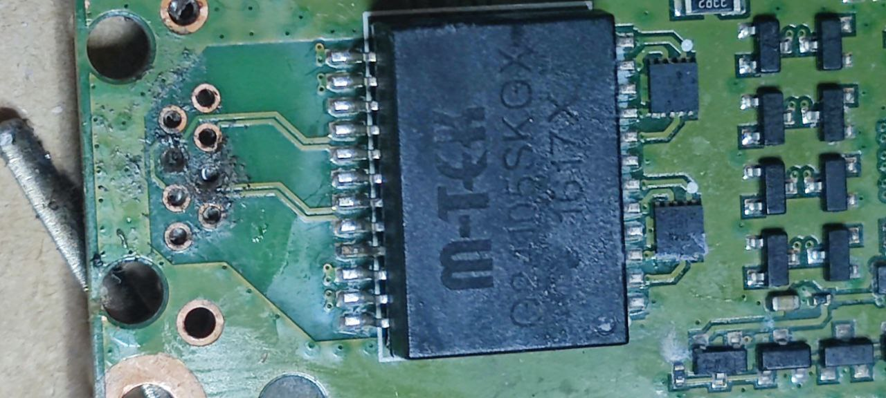

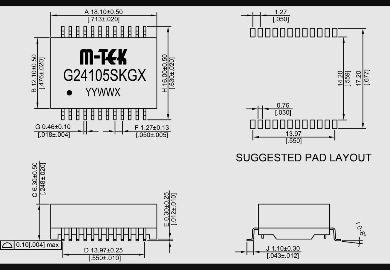

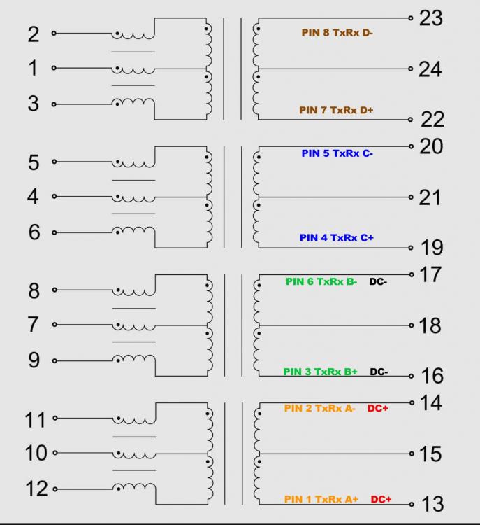

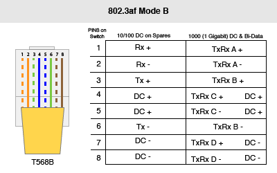

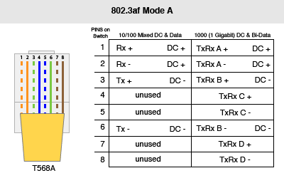

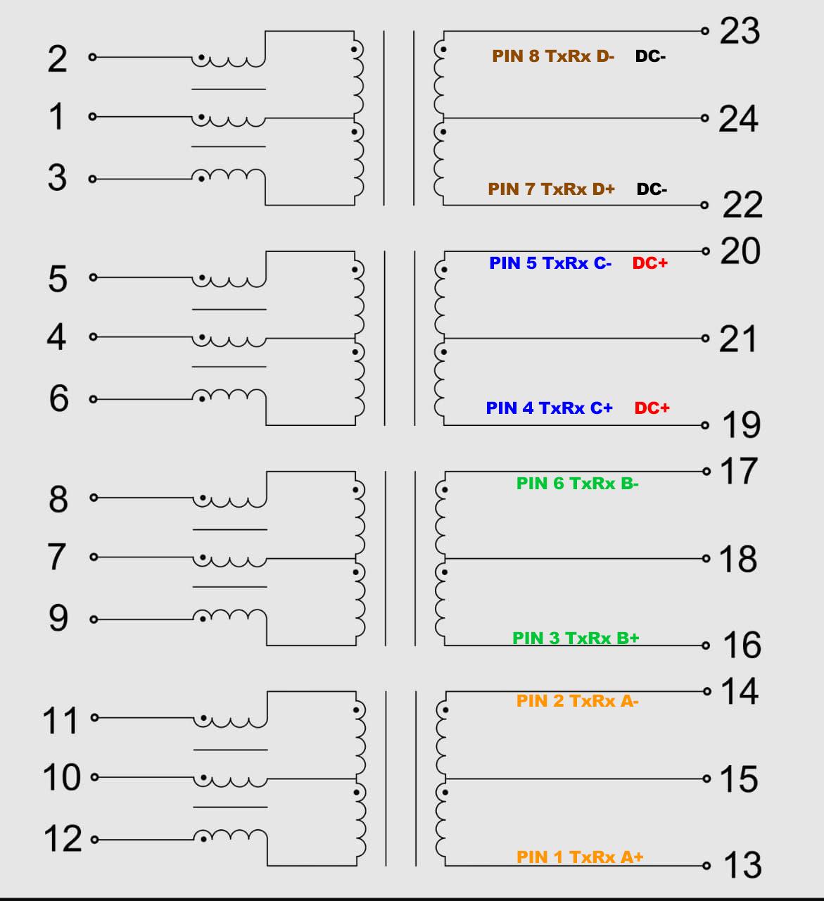

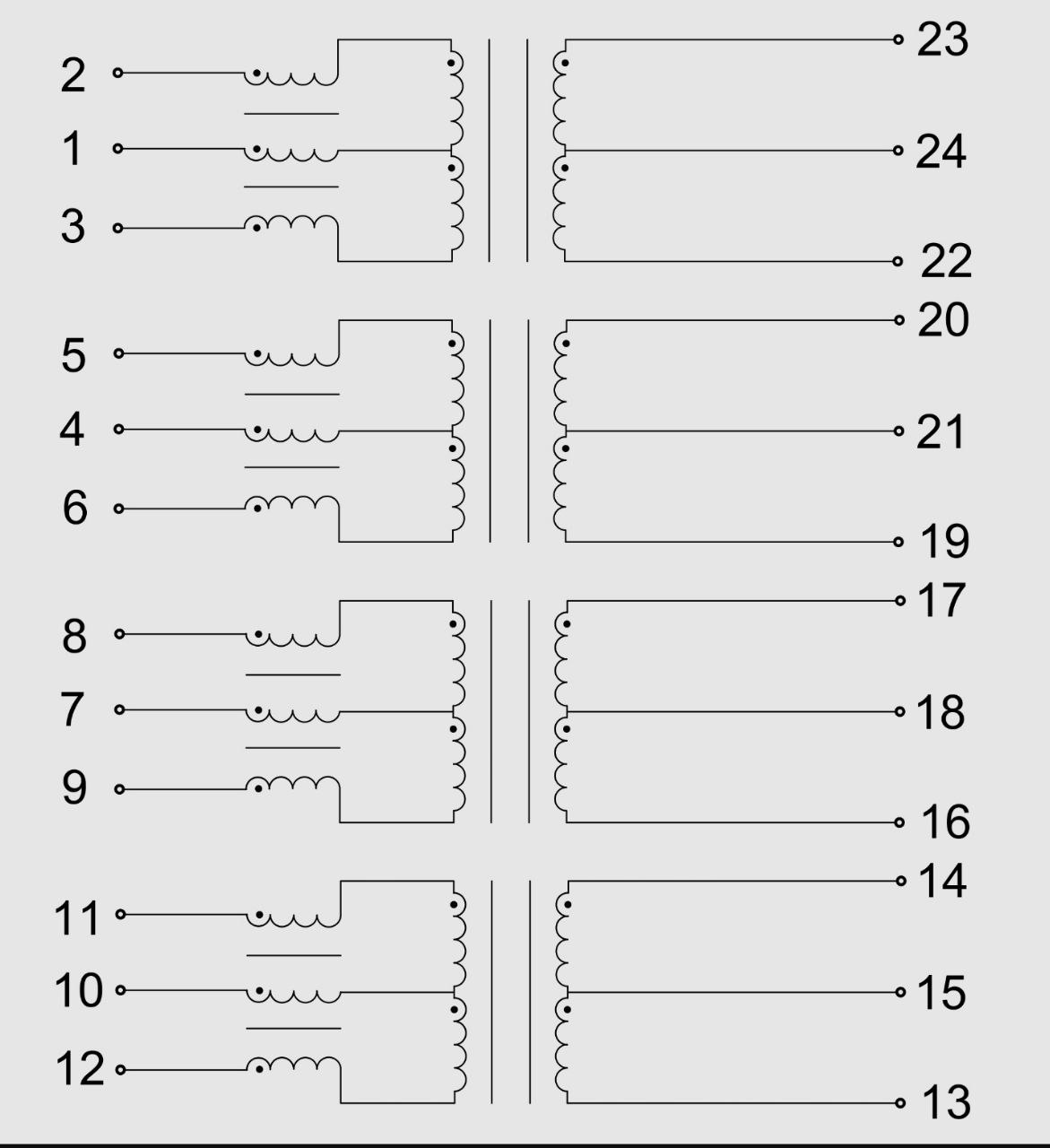

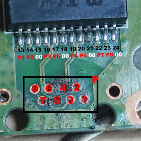

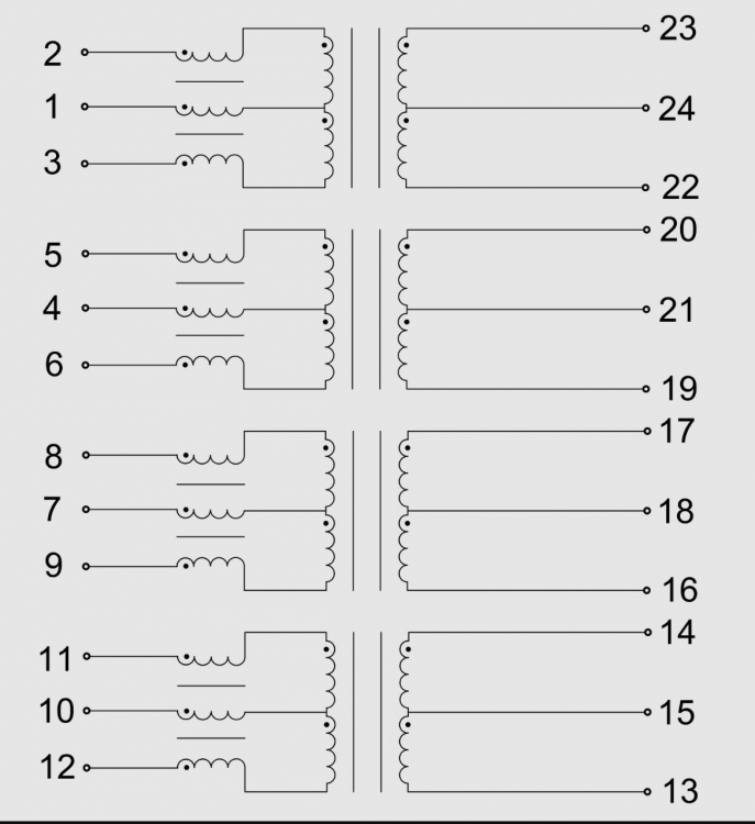

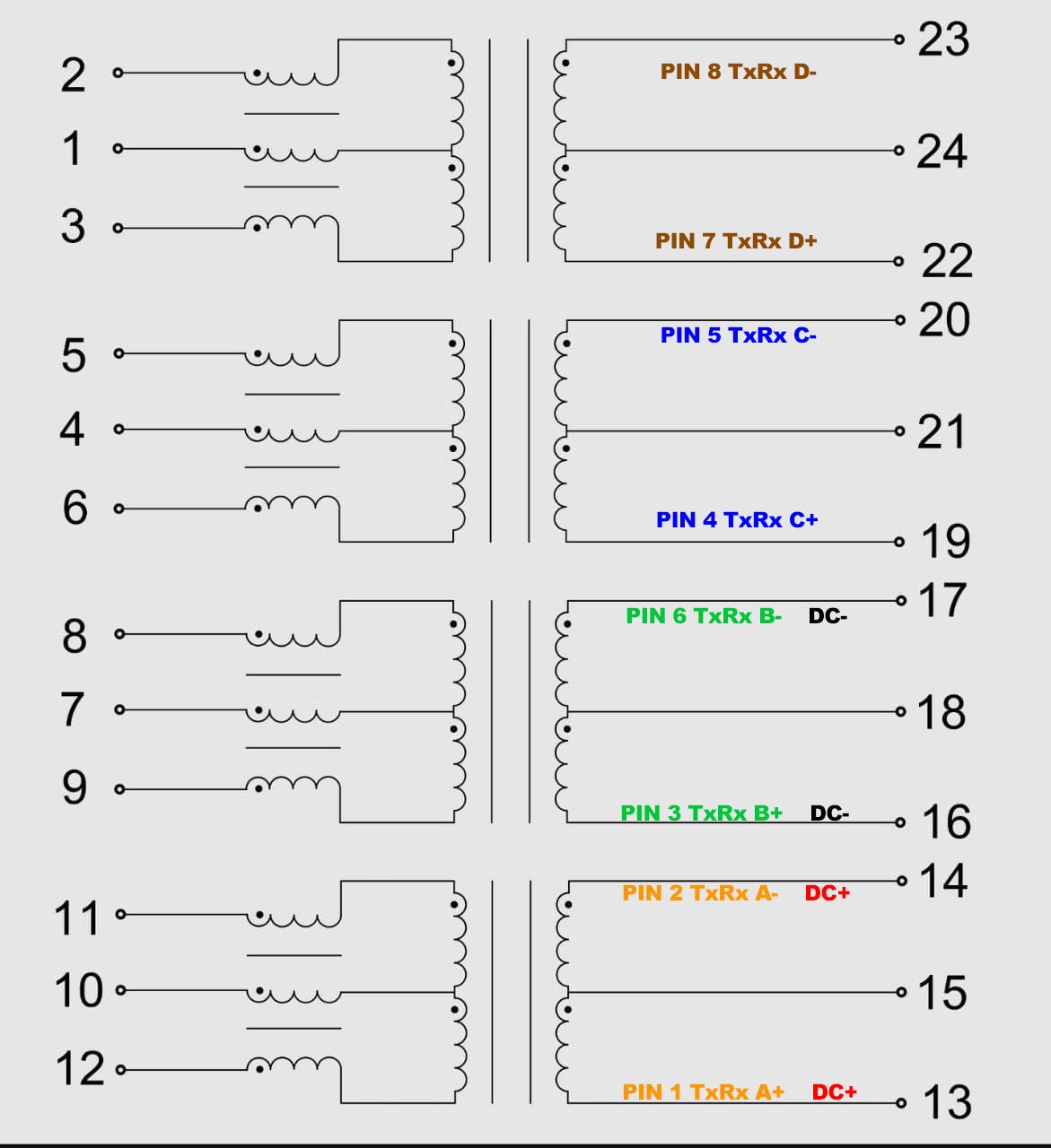

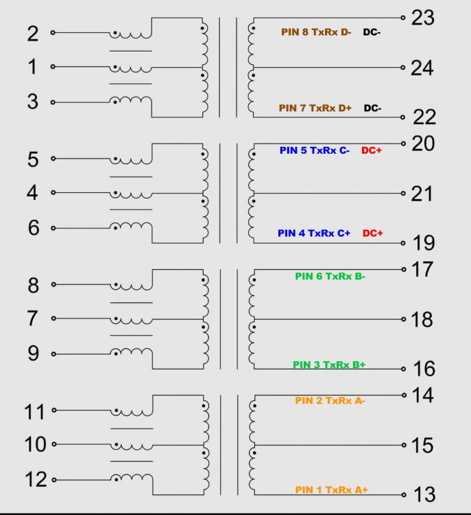

Schema Trasformatore Gigabit POE
dxtech
Salve a tutti.
Per le mani ho un antenna Wifi 5ghz, in cui (sicuramente causa maltempo) si sono bruciate 2 piste (che portano dal connettore RJ45) al trasformatore/filtro Gigabit POE.
L'integrato è questo:    http://www.mag-tek.com.cn/product/223.html?productCateId=45
Posto anche un paio di foto:
Il problema è che attraverso lo schema dell'integrato (2° foto) non riesco a capire quali pin del connettore rj45 devo collegare all'integrato M-TEK in foto.
Sempre nella foto potete osservare le 2 piste incriminate, dove ho provveduto a smontare l'RJ45.
Grazie mille a tutti anticipatamente.
Link al commento
Condividi su altri siti
802.3at-mode-b.png.da955092881735e18512d7b991db34d3.png802.3af-mode-a.png.293a52b903c9a63c78b74f2bdd64b035.png
@DavidOne71grazie, innanzitutto per la risposta. Allora..
A partire da questi schemi dello standard POE IEEE 802.3af MODE A e MODE B ho ricostruito lo schema, senza dissaldare l'integrato.
Quindi, penso che il pinout sia questo, ma non capisco se ai pin 15/18/21/24 (dove sotto ho messo 00) è collegato il carico o, non so cosa, sapresti spiegarmi?
Gli schemi ricostruiti del MODE A e MODE B sono:
SCHEMATIC MODE A
SCHEMATIC MODE B
Poi, ancora i pin dell'RJ45 bruciati sono il 4 ed il 5 (come puoi notare in foto) che, seguendo lo SCHEMATIC MODE A ci potrebbe stare (visto che sono i pin positivi che trasportano la corrente), ma poi mi sono accorto che vicino ad un altro integrato (quello che gestisce il sistema POE per intenderci) c'è un ponte raddrizzatore (il DF01S per l'esattezza) in cui ai pin dell'alternata sono collegati il pin 1/2 ed il pin 3/6 dell'RJ45.
Ma, i pin 1/2 DC+ e 3/6 DC- sono dello standard MODE A.
E' vero che il controller può gestire di passare da una modalità all'altra (da MODE A a MODE B e viceversa) ma, perché allora non c'è un ponte di Graetz anche sul MODE B e, quindi anche sui pin 4/5 e 7/8?
In base a cosa si passa da MODE A a MODE B e viceversa?
Dato che i pin 4/5 sono bruciati, mi viene da pensare che quando il circuito lavorava si trovava sulla modalità B.
Attendo notizie. Spero di essere stato chiaro e non troppo noioso nella spiegazione. Grazie ancora!!!
Link al commento
Condividi su altri siti
25 minuti fa, dxtech ha scritto:
ma non capisco se ai pin 15/18/21/24 (dove sotto ho messo 00) è collegato il carico
sarebbe lo zero nel caso si usasse una linea differenziale
Link al commento
Condividi su altri siti
1 ora fa, DavidOne71 ha scritto:
sarebbe lo zero nel caso si usasse una linea differenziale
Quindi, credi che lo schema che ho fatto sia corretto @DavidOne71??
Potresti spiegarmi in che senso linea differenziale?
Link al commento
Condividi su altri siti
Non avevo visto questo messaggio
Il 20/1/2022 alle 20:02 , dxtech ha scritto:
Quindi, credi che lo schema che ho fatto sia corretto @DavidOne71??
i pin 22 e 23  che vanno al P7 e P8 li hai testati in continuità?
Link al commento
Condividi su altri siti
