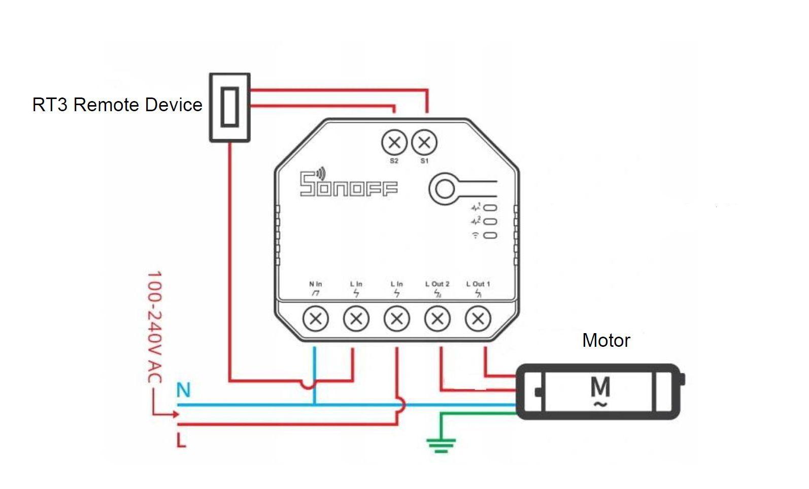

SonOff Dual R3 e Tapparelle con telecomando R3.
Ciao a tutti, ho una tapparella che oggi è comandata da un telecomando con una centralina MHOUSE RT3 (vedi link) https://www.telecommandes-toutes-marques.com/ttm_images/divers/MHOUSE-MT4-MOOVO.pdf
Ora volevo aggiungere un comando domotico (via Alexa per intenderci) usando un SonOff dual R3 mantenendo anche l'uso del telecomando.
L'idea sarebbe quella di mandare l'uscita della Centralina MHouse RT3 agli ingessi S1 e S3 del SonOff e di collegare poi il motore alle due uscite L out 1 e L out 2 del SonOff come da schema allegato.
Qualcuno vede controindicazioni ?
Nota: forse avrei dovuto inserire la domanda nella sezione "Schemi e applicazioni di circuiti elettrici" Qualcuno la puà spostare ?
Dual R3 + RT3.jpg
Modificato: da miazza
  • 2 years later...
Provo a riproporre questa mia vecchia discussione sperando che sia passata inosservata a suo tempo.
Non mi sono ancora azzardato a provare per mancanza di tempo ma ci penso ogni sera prima di addormentarmi quando abbasso la tapparella :)
