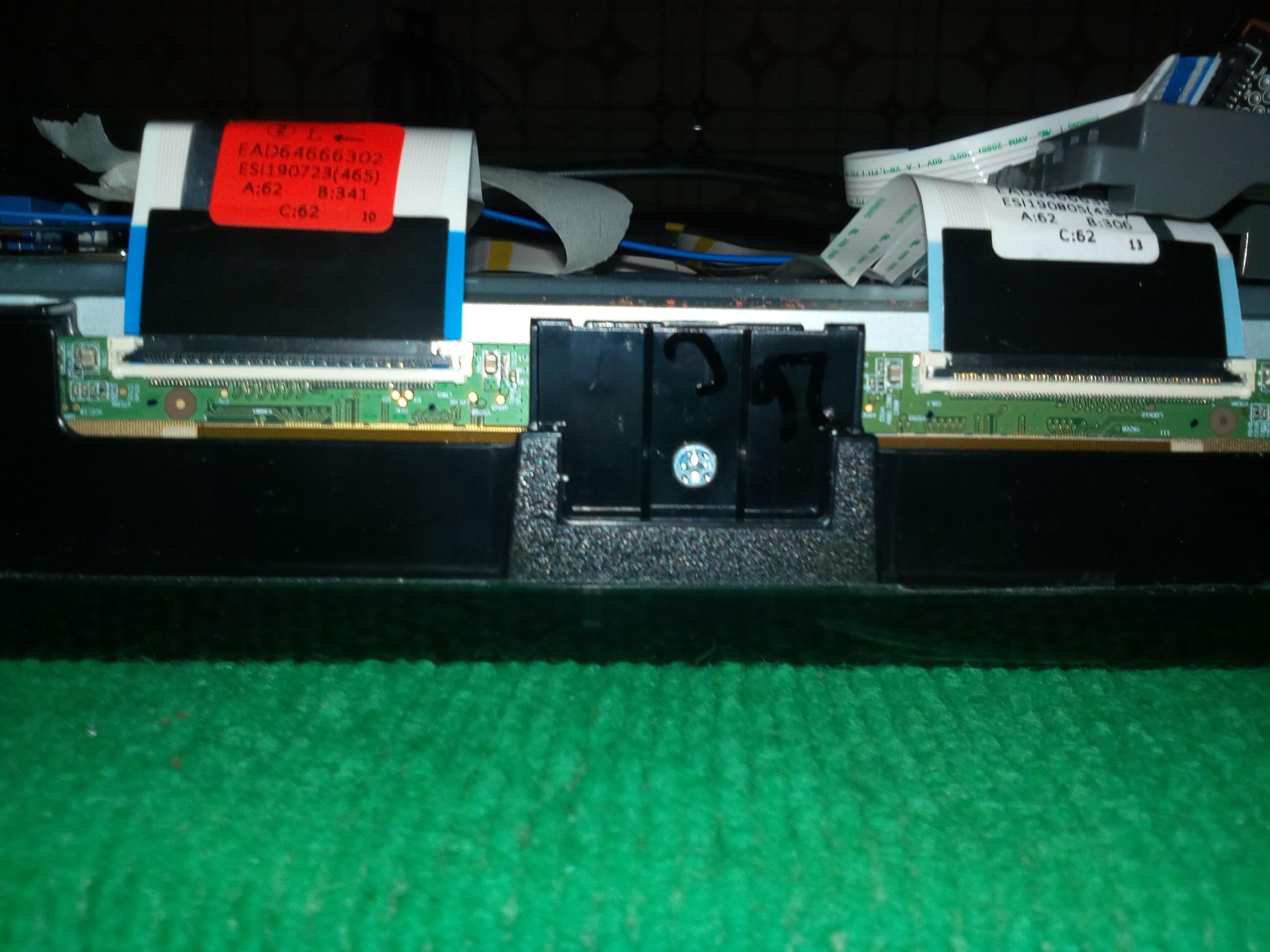

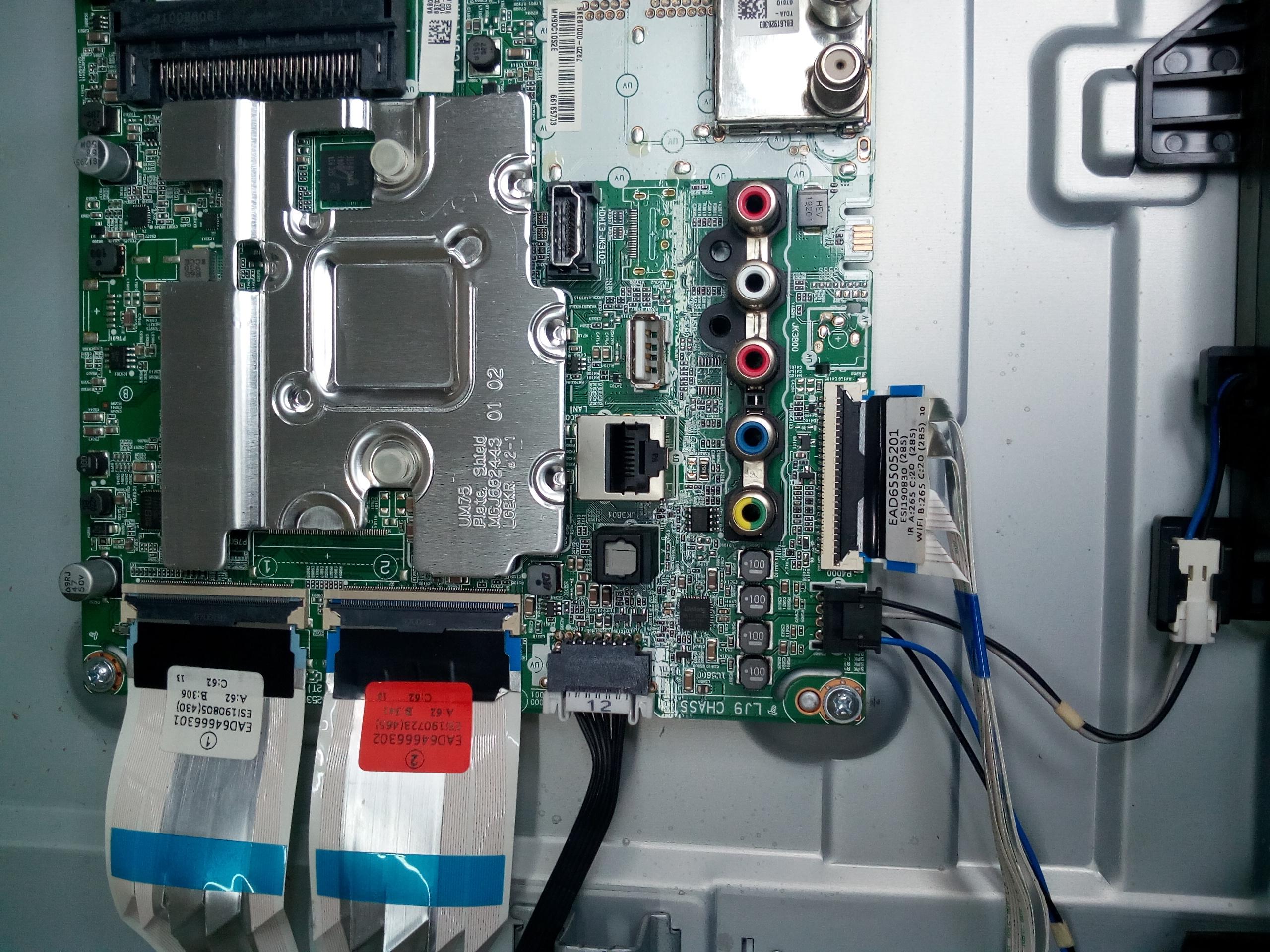

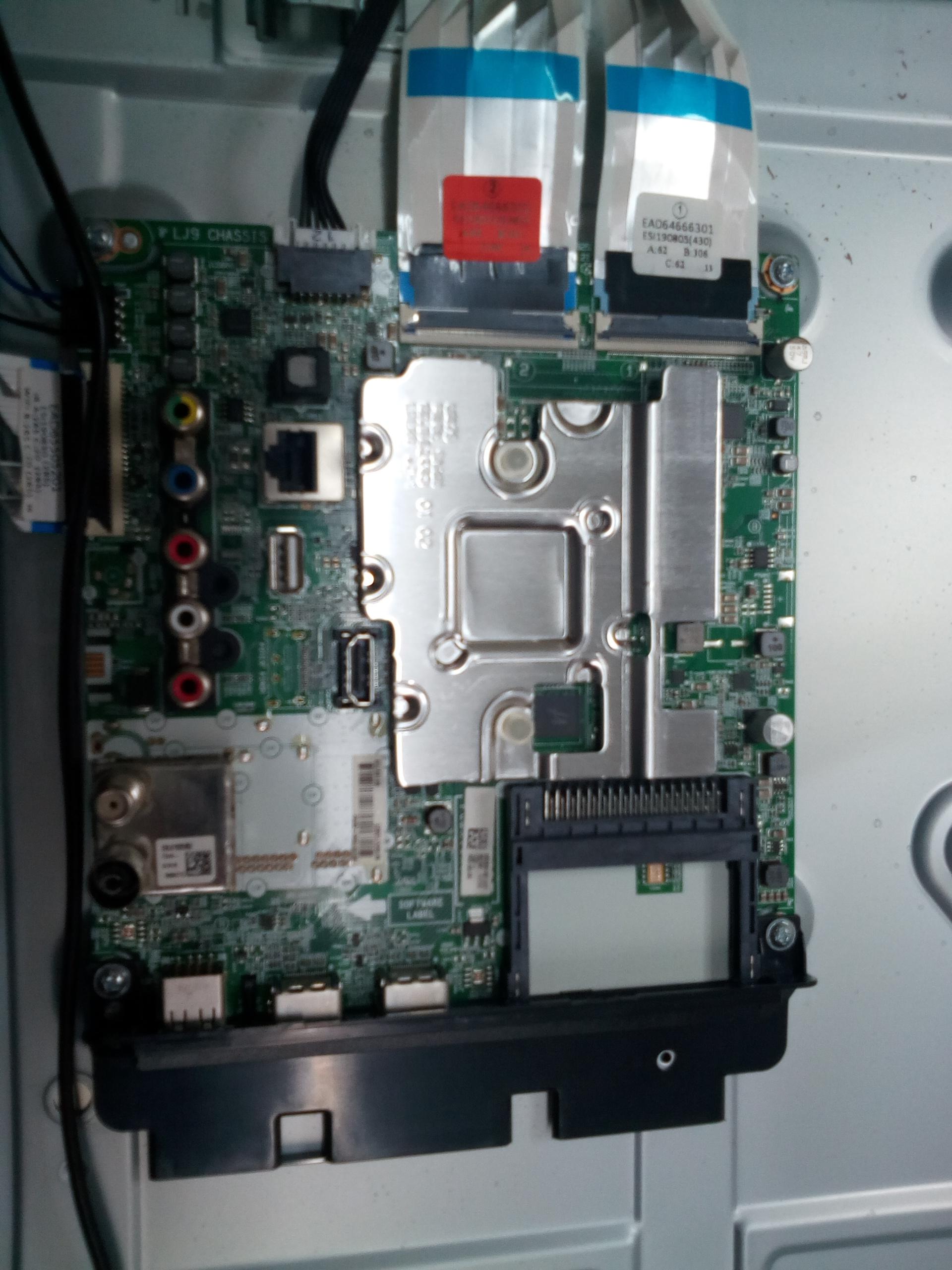

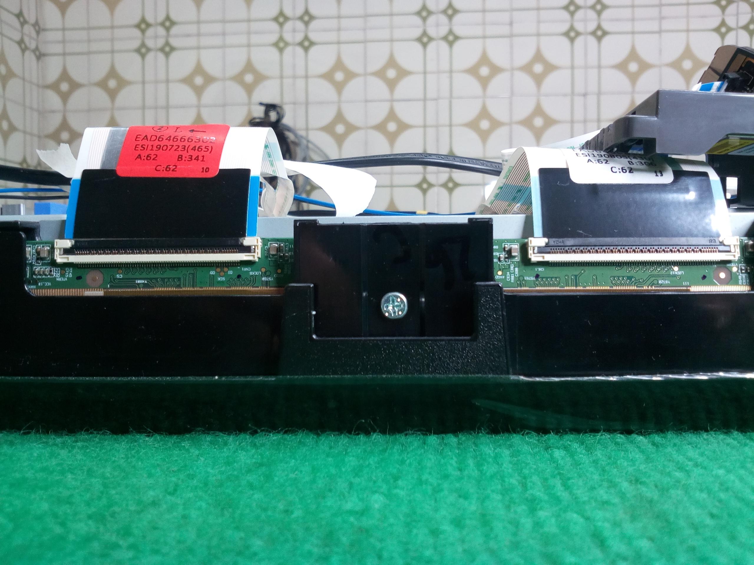

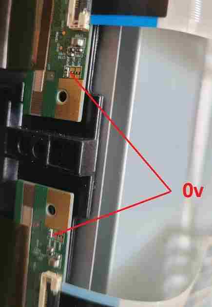

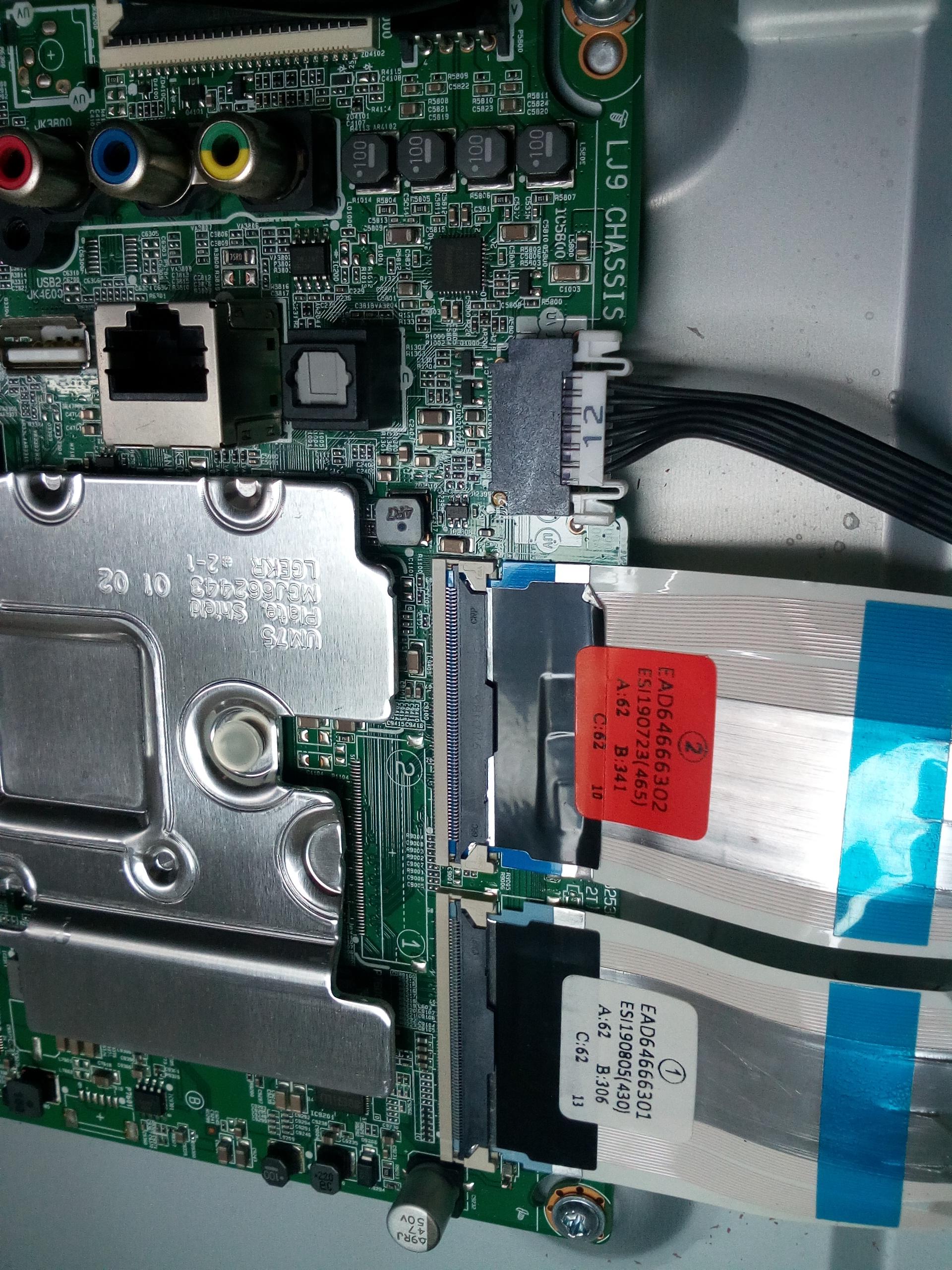

filo66 Inserito: 20 gennaio 2022 Segnala Inserito: 20 gennaio 2022 Questo televisore si presenta con lo schermo buio ma la retroilluminazione è presente, l'audio è perfetto ed anche tutte le funzioni che si eseguono dal telecomando ovvero cambio programma variazione audio. Da cosa potrebbe dipendere ?
salvo355 Inserita: 20 gennaio 2022 Segnala Inserita: 20 gennaio 2022 molto probabile scheda t con ma prova a pulire i flat
filo66 Inserita: 22 gennaio 2022 Autore Segnala Inserita: 22 gennaio 2022 Ho provato a pulire i flat ma nulla di fatto. La T-con non è presente i flat partono dalla main board e si collegano ai connettori del pannello.
salvo355 Inserita: 23 gennaio 2022 Segnala Inserita: 23 gennaio 2022 allora la scheda t con e integratta nel main oppure su pordo pannello controlla la scheda bordo pannello se arriva tensione e prova uno shock termico
Dumah Brazorf Inserita: 23 gennaio 2022 Segnala Inserita: 23 gennaio 2022 Cerca le linee di alimentazione, solitamente ai bordi del connettore e misura la tensione alla scheda main e al pannello. Sul pannello subito vicino al connettore dovresti trovare un fusibile. Fai foto.
filo66 Inserita: 23 gennaio 2022 Autore Segnala Inserita: 23 gennaio 2022 Ok domani verifico faccio foto ed invio
filo66 Inserita: 24 gennaio 2022 Autore Segnala Inserita: 24 gennaio 2022 Queste sono le foto della main dove sono collegati i due flat del pannello. Non noto nessun fusibile
Dumah Brazorf Inserita: 24 gennaio 2022 Segnala Inserita: 24 gennaio 2022 Sfocato, non si legge niente.
cicci0 Inserita: 24 giugno 2025 Segnala Inserita: 24 giugno 2025 (modificato) Sera, avrei voluto aprire una discussione identica, ma c'è già questa. Mi accodo alla richiesta. Ho "scoperto" la copertura dell'elettronica del pannello, non vedo fusibili, noto solo 2 resistenze da 0 Ω per lato, e lì, a tv acceso non ho voltaggio. Dalla psu ho le diverse linee da 1,x volt, 3v, 5v, 12v. Da profano, potrei testare alimentando il pannello esternamente? Se sì, a che voltaggio è alimentato? Modificato: 24 giugno 2025 da cicci0
cicci0 Inserita: 25 giugno 2025 Segnala Inserita: 25 giugno 2025 Grazie per la risposta. Ho fatto un check dei capacitori sull'elettronica del pannello, non ho trovato corti. Con le flat collegate, le resistenze da 0 ohm mi danno corto netto, staccando le flat il corto scompare, a questo punto credo ci sia qualcosa che non va sulla mainboard. Sono sulla strada giusta?
Alessio Menditto Inserita: 25 giugno 2025 Segnala Inserita: 25 giugno 2025 Ciccio per favore devi aprire una tua discussione, non ci si può accodare, se vuoi linka pure questa .
