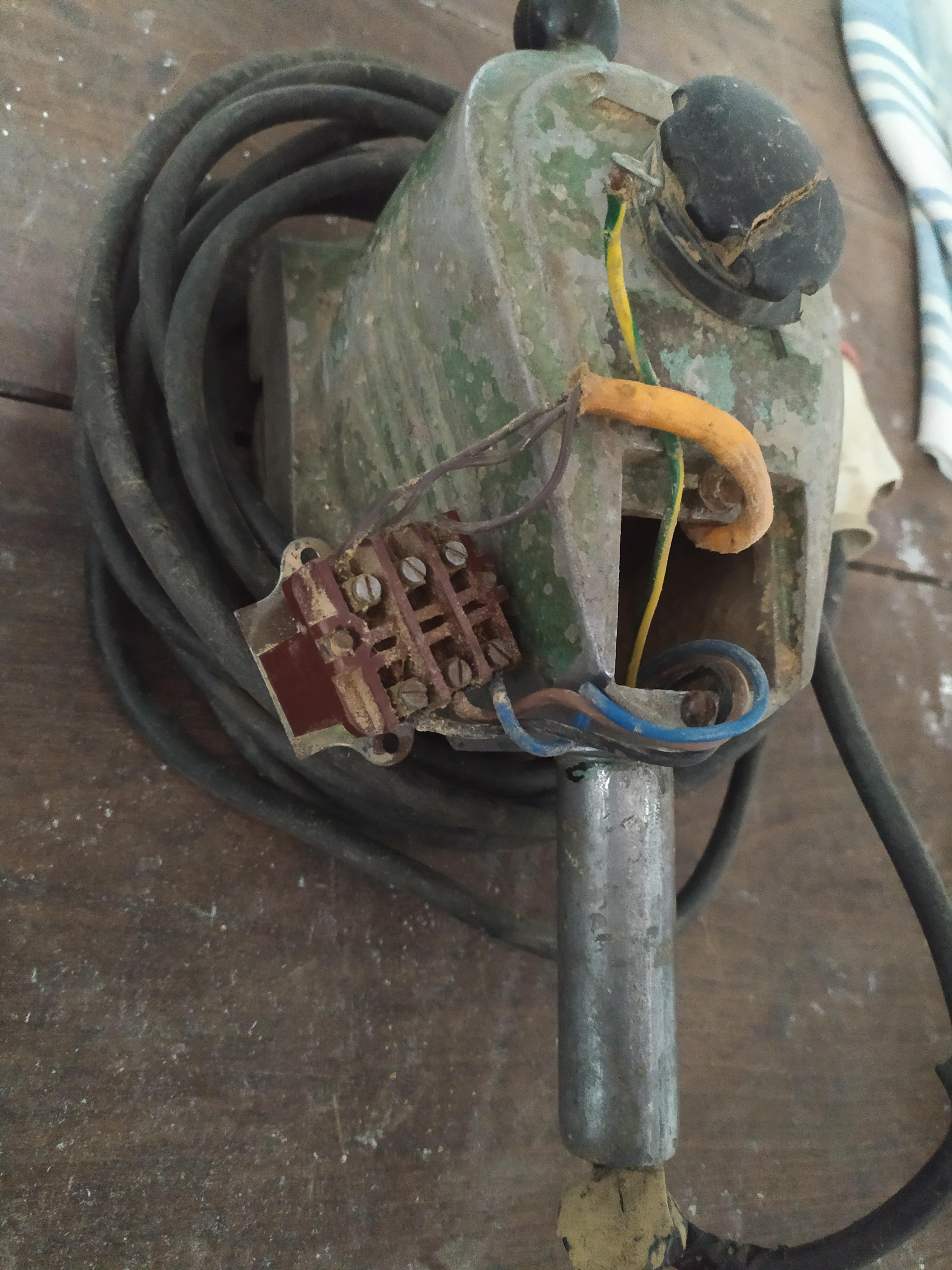

Levigatrice da 380V a 220V
Antonio Impieri
Salve, come da titolo cercavo suggerimenti per poter trasformare la levigatrice in foto, regalatami da mio nonno, per poter essere utilizzata nella comune rete a 220v. Ringrazio anticipatamente chi mi aiuterà.
Occorrono più info !
Se possibile marca e modello.
E' trifase o monofase ?
Potenza impegnata ?
E' sicura o ha delle parti meccaniche da revisionare/pericolose ?
Se è trifase ti costa più un sistema di conversione che un motore nuovo.
Antonio Impieri
16 ore fa, patatino59 ha scritto:
Occorrono più info !
Se possibile marca e modello.
E' trifase o monofase ?
Potenza impegnata ?
E' sicura o ha delle parti meccaniche da revisionare/pericolose ?
Se è trifase ti costa più un sistema di conversione che un motore nuovo.
Grazie per la risposta.
La levigatrice è una trifase, veniva utilizzata in una falegnameria. Purtroppo le informazioni in mio possesso sono queste :(
Comunque è sicura, nessuna parte da revisionare.
Buona domenica
5 ore fa, Antonio Impieri ha scritto:
Comunque è sicura, nessuna parte da revisionare
Beh...a vista...permettimi...direi il contrario
Più che altro , a vedere l interruttore,  non sembra,  dico non sembra, che sia previsto uno stella triangolo  per avere la possibilità,  quindi a priori,  non so se sia possibile "girarla" a 230 , con l immancabile condensatore .
5 ore fa, Antonio Impieri ha scritto:
Purtroppo le informazioni in mio possesso sono queste :(
Condensatore che senza altre info, non è possibile dimensionare, se non a tentativi,  ricordando che a seconda di come meccanicamente fatta , rischia di non spuntare
Antonio Impieri
23 ore fa, luigi69 ha scritto:
Buona domenica
Beh...a vista...permettimi...direi il contrario
Più che altro , a vedere l interruttore,  non sembra,  dico non sembra, che sia previsto uno stella triangolo  per avere la possibilità,  quindi a priori,  non so se sia possibile "girarla" a 230 , con l immancabile condensatore .
Condensatore che senza altre info, non è possibile dimensionare, se non a tentativi,  ricordando che a seconda di come meccanicamente fatta , rischia di non spuntare
Grazie per l'aiuto. Potrebbero servire ulteriori foto della morsettiera? oppure non so cosa potrei fare per tentare di risolvere il problema.
Ma   fatto salvo quanto detto sullo spunto   sapere oltre ai tre fili marroni che si vedono in foto,  se ne vedi altri che escono dal blocco degli avvolgimenti
  • 2 weeks later...
Antonio Impieri
Il 24/1/2022 alle 19:01 , luigi69 ha scritto:
Ma   fatto salvo quanto detto sullo spunto   sapere oltre ai tre fili marroni che si vedono in foto,  se ne vedi altri che escono dal blocco degli avvolgimenti
Purtroppo ho controllato e si vedono soltanto quei 3 fili marroni. Se vuole potrei smontare la levigatrice e controllare meglio
