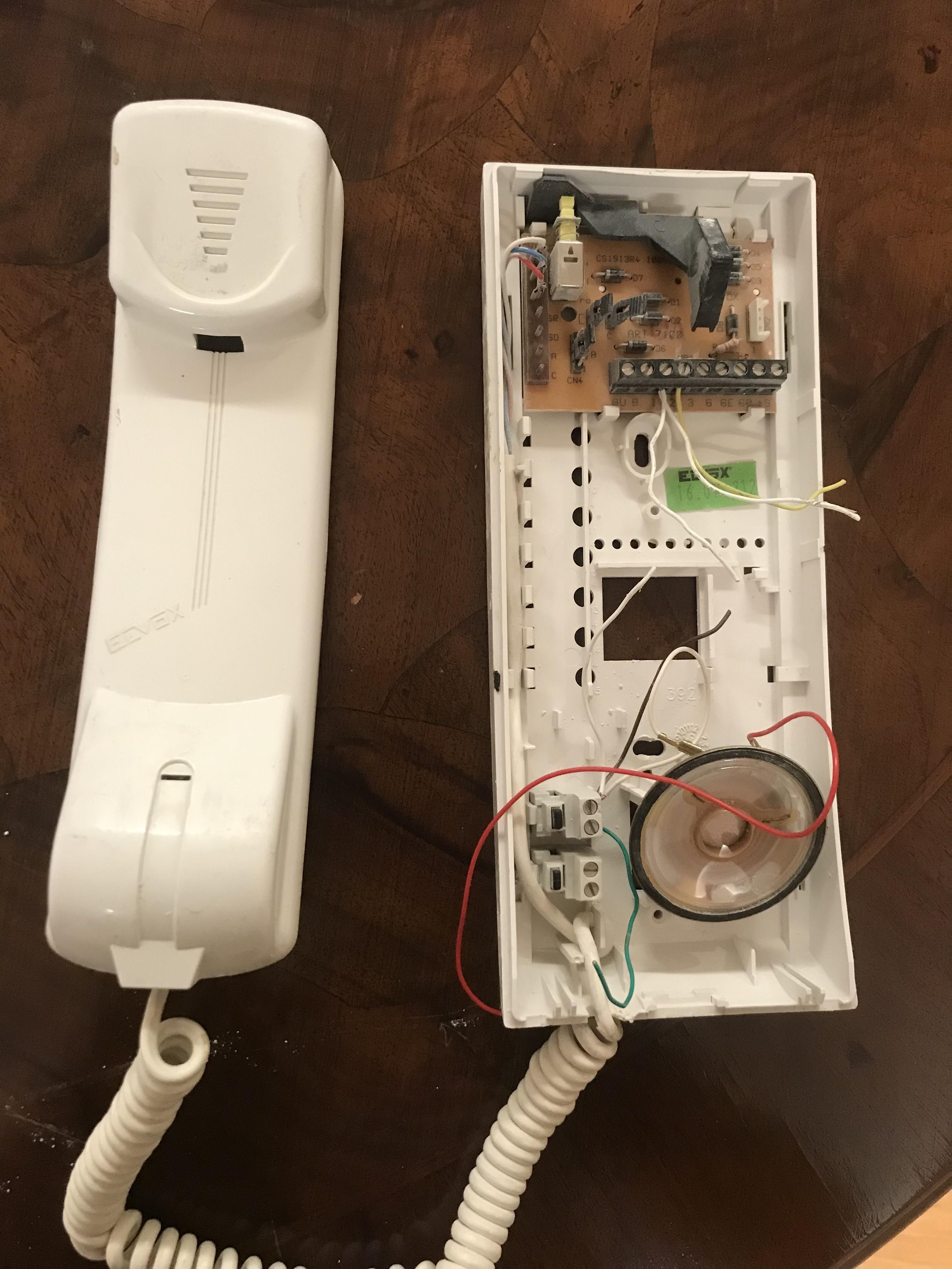

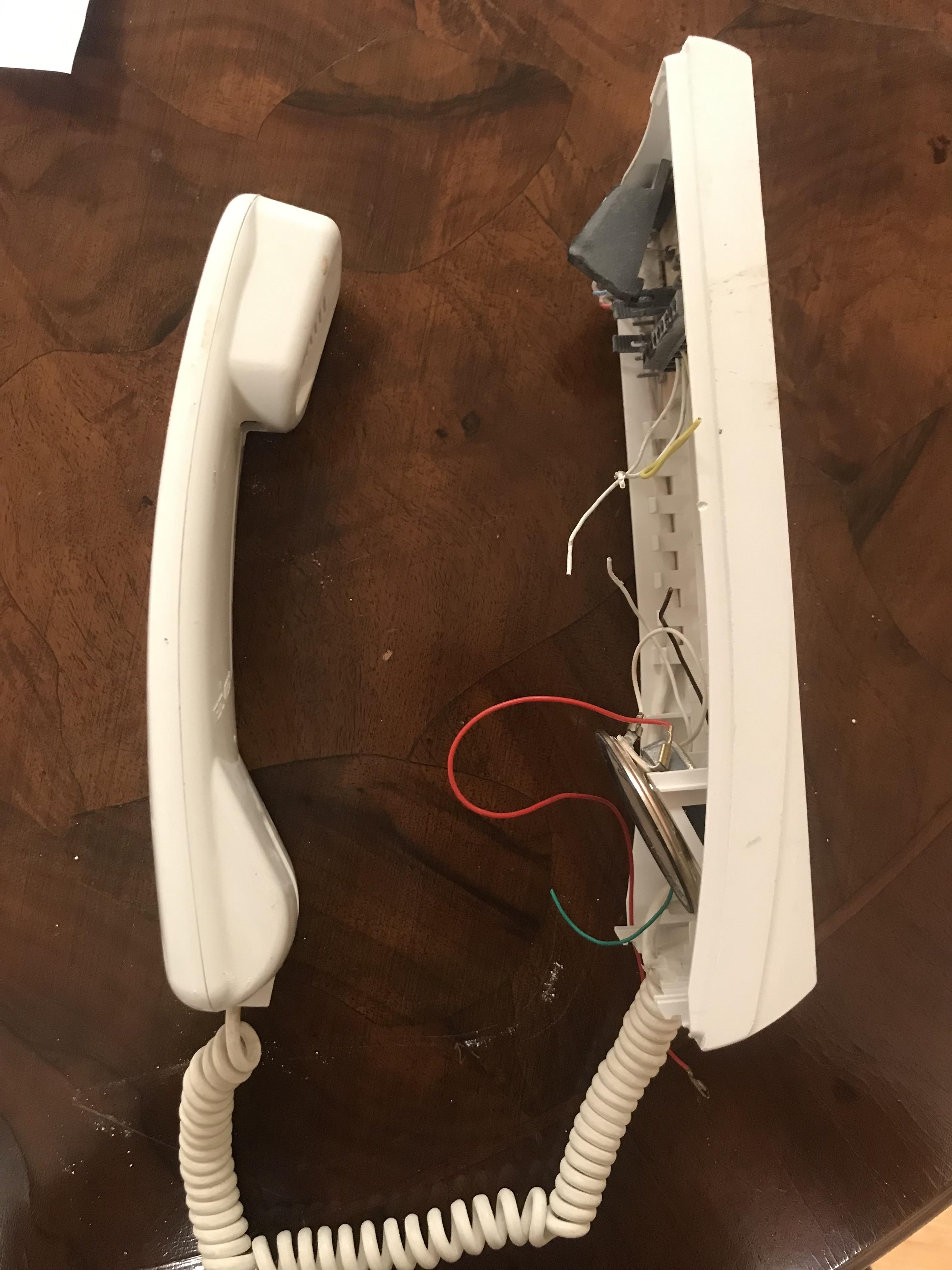

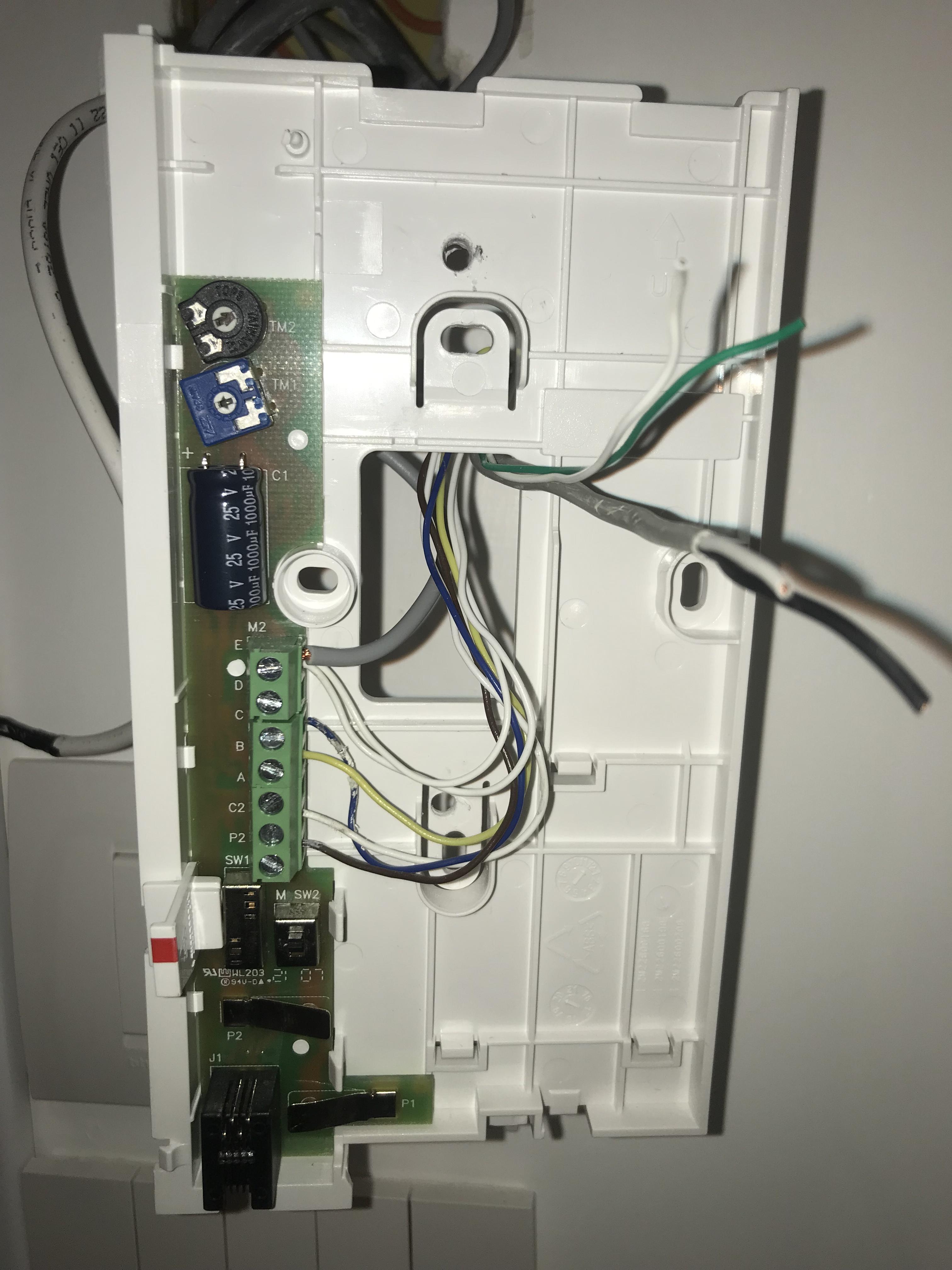

Fab84 Inserito: 22 gennaio 2022 Segnala Inserito: 22 gennaio 2022 Buonasera a tutti, Dato che il vecchio citofono era in condizioni pessime all’acquisto dell’appartamento, ho deciso di far installare il Comelit 2703. Mi trovo in un condominio con anche portierato ( con possibilità di chiamata anche da parte sua) con impianto Elvox. Le foto che metto sono del vecchio modello e di come è stato collegato il nuovo. Preciso che funziona tutto tranne la chiamata dalla strada e dal portiere. È risolvibile? Grazie per chi si interesserà
ROBY 73 Inserita: 22 gennaio 2022 Segnala Inserita: 22 gennaio 2022 (modificato) Ciao Fab84, 16 minuti fa, Fab84 ha scritto: Preciso che funziona tutto tranne la chiamata dalla strada e dal portiere. È risolvibile? No, in teoria no, perché il Comelit 2703U è un universale 4+n, ma non ha la possibilità di avere la suoneria dal portiere. Ma di preciso, com'erano collegati i fili nel vecchio citofono 7100? Si vedono solo un paio di tronconi di filo, non possiamo sapere nulla di più da queste foto. Posta le foto anche degli apparecchi (alimentatore / centralino, ecc...) condominiali che vediamo gli articoli. Comunque, se volessi sostituirlo, sarebbe meglio un Vimar 6200 che è la "nuova" versione del 7100 e non hai problemi per ripetere i collegamenti. Modificato: 22 gennaio 2022 da ROBY 73
Fab84 Inserita: 22 gennaio 2022 Autore Segnala Inserita: 22 gennaio 2022 Ciao rob, intanto grazie mille. Allora purtroppo del vecchio non abbiamo altri riferimenti se non quelle foto, quando ho acquistato casa era già malmesso. Per quanto riguarda alimentatore e centralino appena ho la possibilità cerco di documentare il tutto meglio. Strano perché tutto funzionante tranne la chiamata, ovvio io dico strano ma sono profano della materia.
ROBY 73 Inserita: 22 gennaio 2022 Segnala Inserita: 22 gennaio 2022 1 minuto fa, Fab84 ha scritto: ............Strano perché tutto funzionante tranne la chiamata,....... Infatti, è proprio questo il problema degli impianti con il centralino di portineria, per il resto è pressoché normale che funzioni perché gli altri 4 fili sono tutti in comune, mentre la chiamata deve passare sia per il centralino e anche per il citofono e quindi distinguere le due chiamate
Fab84 Inserita: 22 gennaio 2022 Autore Segnala Inserita: 22 gennaio 2022 Non so se forse prima non l’ho specificato, ma non ricevo la chiamata neanche dal citofono di strada, diciamo che già se funzionasse quella sarebbe un grande passo avanti. Per il portiere posso anche non risolvere il problema, diciamo che mi interessa relativamente.
ROBY 73 Inserita: 22 gennaio 2022 Segnala Inserita: 22 gennaio 2022 3 ore fa, Fab84 ha scritto: Non so se forse prima non l’ho specificato, ma non ricevo la chiamata neanche dal citofono di strada, diciamo che già se funzionasse quella sarebbe un grande passo avanti. Per il portiere posso anche non risolvere il problema, diciamo che mi interessa relativamente. L'ho capito, lo so, il fatto è che così com'è l'impianto, non si può fare e basta
