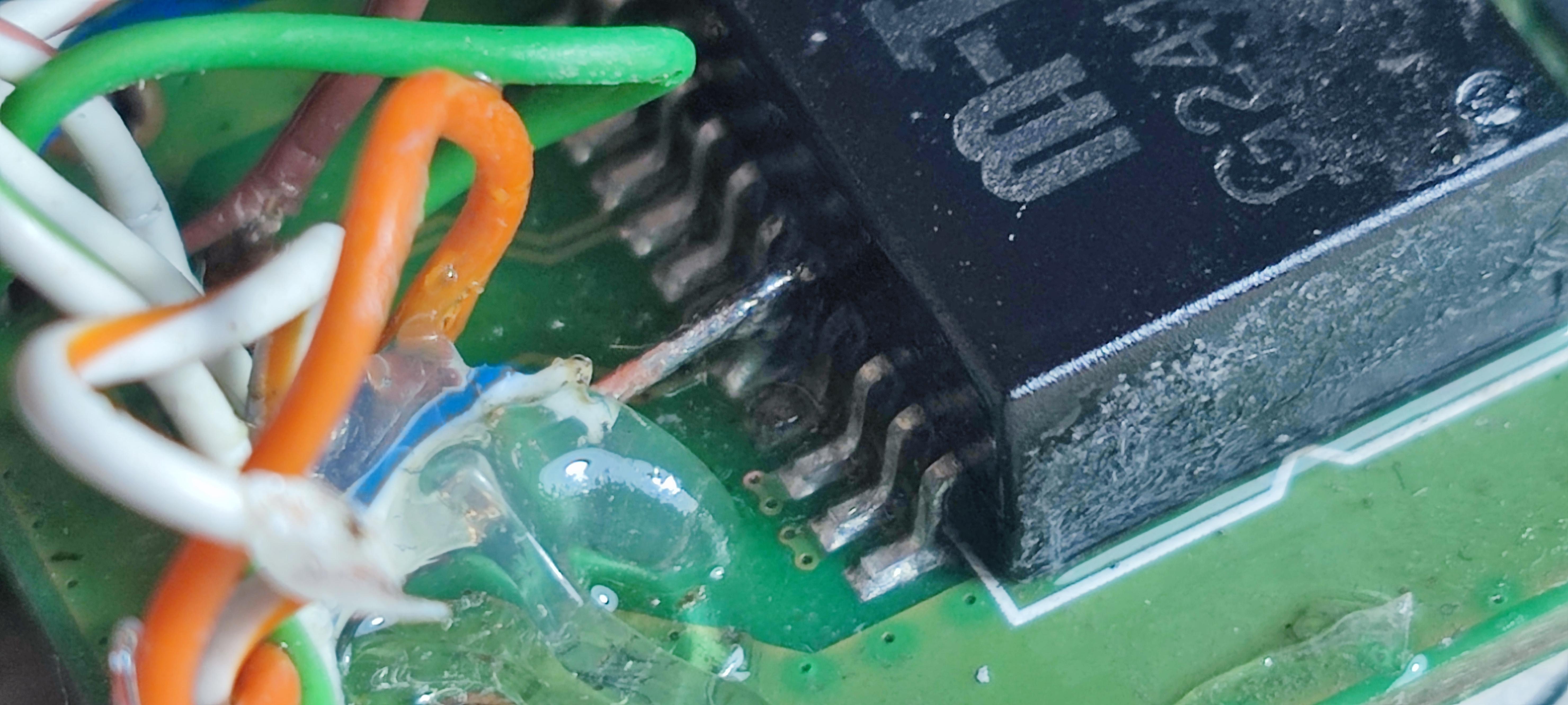

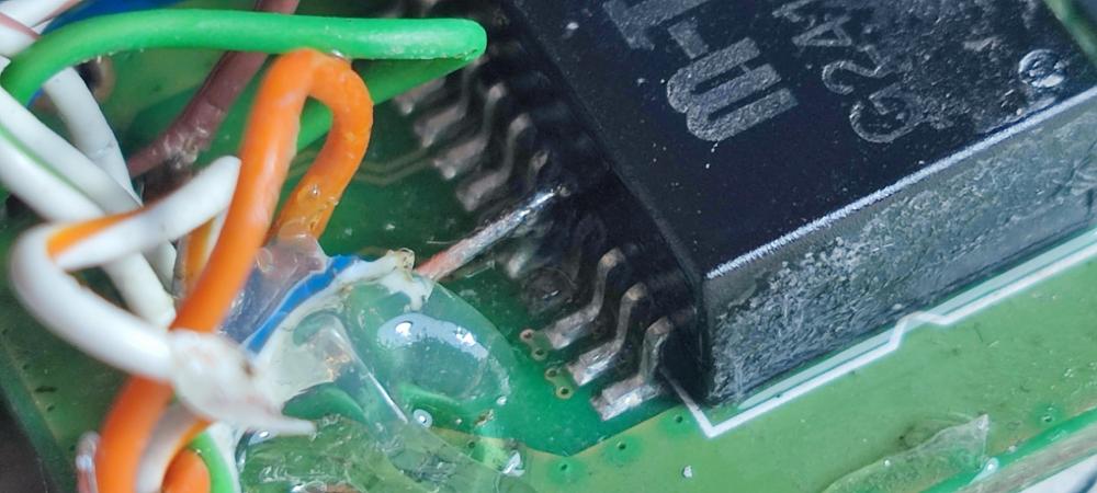

dxtech Inserito: 23 gennaio 2022 Segnala Inserito: 23 gennaio 2022 Salve a tutti, un consiglio su come migliorare questa saldatura? È un cavetto del cat 5e che sto provando a saldare su questo integrato. Non posso muovere molto il filo, in quanto rischio di romperlo. Volevo piegare un po la punta per aumentare la superficie saldata ma, credo sia quasi impossibile.
DavidOne71 Inserita: 23 gennaio 2022 Segnala Inserita: 23 gennaio 2022 io spingerei il filo verso lo stampato, con abbondante flussante
maxmix69 Inserita: 23 gennaio 2022 Segnala Inserita: 23 gennaio 2022 ci vuole un filo di spessore almeno la metà del cat 5 e possibilmente flessibile.
dxtech Inserita: 23 gennaio 2022 Autore Segnala Inserita: 23 gennaio 2022 @maxmix69eh, questo lo so. Ma, purtroppo ho chiesto aiuto qui, proprio per questo motivo: non ho più cavo smaltato. @DavidOne71c'ho già provato, ma rischio di rompere o storcere il piedino dell'integrato o rompere il filo..ma più che altro per il pin. Altra soluzione a cui ho pensato è spellare un cavo elettrico e prende i fili sottili da li (ma non sono isolati e poi collegarli (sempre tramite brasatura) al cat 5.. perché sempre li deve finire il segnale. Però non vorrei fare troppe giunture (senza contare che i fili dei cavi elettrici non sono isolati)
DavidOne71 Inserita: 23 gennaio 2022 Segnala Inserita: 23 gennaio 2022 Il diametro del filo lo danno per 0,51 mm, il pad è consigliato per 0,76. Penso che vada bene, ci vuole molta manualità e una bella lente di ingrandimento
maxmix69 Inserita: 23 gennaio 2022 Segnala Inserita: 23 gennaio 2022 36 minuti fa, dxtech ha scritto: non ho più cavo smaltato flessibile intendevo non filo singolo. Vedi se hai un cavo scart, hdmi, vga, com, usb.... aivoglia di fili sottilissimi e flessibili. Sicuramente va meglio. Poi fissi il cavo di rete e gli saldi il filo flessibile, a sua volta già fissato in qualche modo.
dxtech Inserita: 23 gennaio 2022 Autore Segnala Inserita: 23 gennaio 2022 Penso che la soluzione di @maxmix69sia la più fattibile. In quanto, si' il cat si può piegare ma, essendo rigido c''è il rischio che la saldatura salti. Invece con un cavo flessibile si presta di più alle oscillazioni/vibrazioni. Vedo cosa trovo e vi tengo aggiornati. Grazie mille intanto.
Jumpmad Inserita: 24 gennaio 2022 Segnala Inserita: 24 gennaio 2022 Vedi se hai un pezzo di pista li intorno accessibile da grattare e saldarci il filo sopra in maniera piu solida
dxtech Inserita: 24 gennaio 2022 Autore Segnala Inserita: 24 gennaio 2022 Jumpmad la pista è troppo piccola e la saldatura non funzionerebbe con questo cavo così grosso: la brucerei e basta.
DavidOne71 Inserita: 24 gennaio 2022 Segnala Inserita: 24 gennaio 2022 Ma perchè hai tolto la presa RJ45? bastava ripristinare le due piste
dxtech Inserita: 25 gennaio 2022 Autore Segnala Inserita: 25 gennaio 2022 Ho risolto utilizzando un doppino telefonico in alluminio (flessibile) e, saldando all'rj45 e isolato con colla a caldo la saldatura. Ho evitato il più possibile di toccare cavi con la colla a caldo in modo tale da evitare la funzione capacitiva. @DavidOne71l'RJ45 dovevo comunque estrarlo sia perché i reofori del pcb erano saltati, sia perché i pin interni del connettore erano bruciati e rotti e altri ossidati..quindi il connettore non funzionava più. Poi, ho saldato direttamente il cavo cat 5e perché in pratica quest'antenna ha un difetto di fabbrica che in alcuni punti entra acqua e non è la sola. Tutta questa linea di antenne ha questo problema, quindi dovevo "sigillare" proprio dove c'è il connettore (rendendolo quindi inutilizzabile). Alta ingegneria, poi si perdono in un bicchiere d'acqua..
dxtech Inserita: 27 gennaio 2022 Autore Segnala Inserita: 27 gennaio 2022 Il 25/1/2022 alle 19:54 , DavidOne71 ha scritto: Ottimo! 😉 Grazie a tutti!
