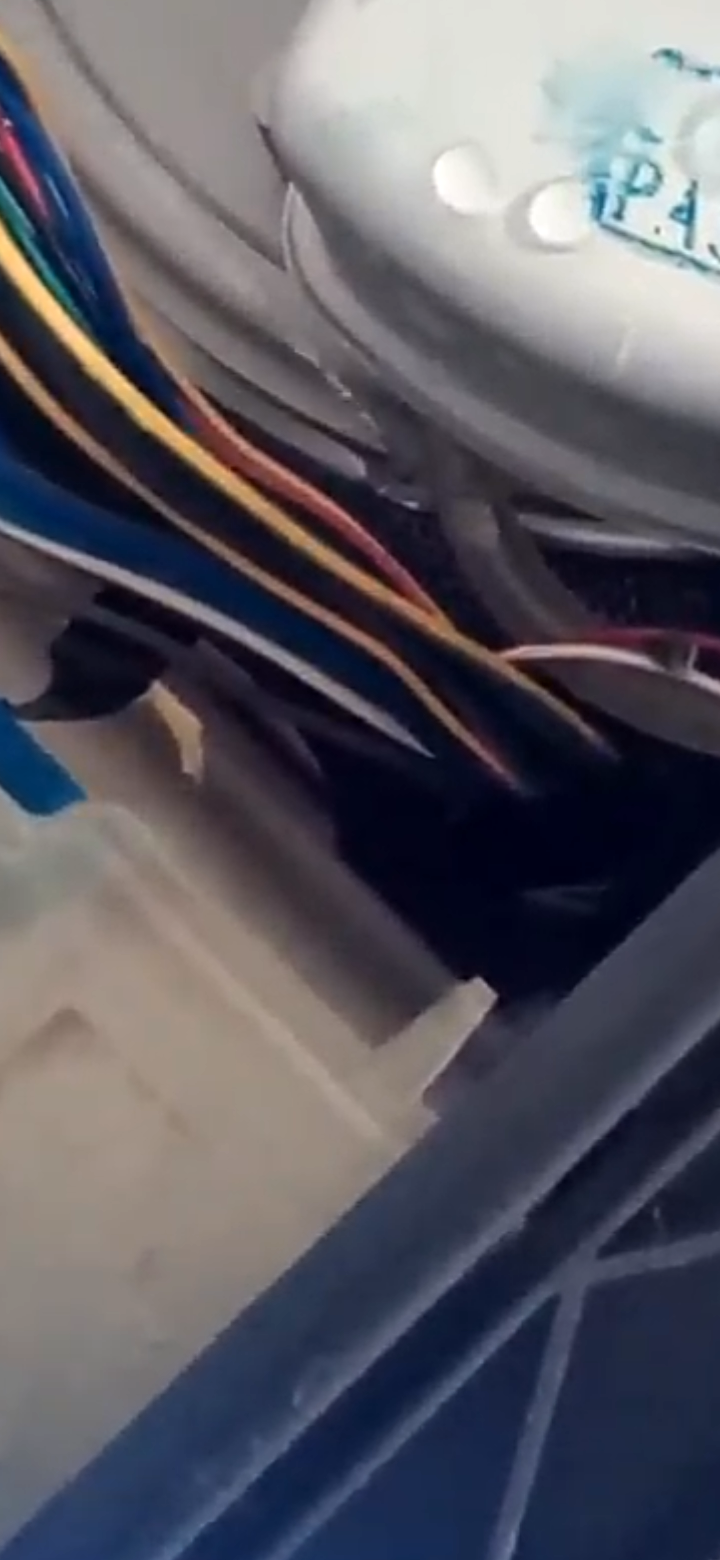

faf Inserito: 23 gennaio 2022 Segnala Inserito: 23 gennaio 2022 Salve ho una Candy CDI 2012, volevo appunto sapere quale sarebbe il problema di questa perdita e da cosa è dovuto, la motivazione del perché accade questo. Sono giorni che ci sto dietro e sinceramente sto impazzendo...credo di aver ragionato, controllato e agito su tutto o almeno spero...chiedo intervento di un esperto o di chi ha già avuto questo stesso problema, spero davvero che si riesca con il vostro aiuto a capire come risolvere, grazie.
Stefano Dalmo Inserita: 23 gennaio 2022 Segnala Inserita: 23 gennaio 2022 Scusa , ma io ho capito poco o niente . Non hai detto ne precisamente da dove perde , magari pure con qualche foto , ne cosa hai fatto , in merito . Puoi spiegare più nel dettaglio cosa succede ?
UABC80 Inserita: 24 gennaio 2022 Segnala Inserita: 24 gennaio 2022 Stai parlando del manicotto che si sgancia da solo o cos'altro? Spiegati meglio e posta foto
faf Inserita: 24 gennaio 2022 Autore Segnala Inserita: 24 gennaio 2022 Buongiorno i e grazie di avermi risposto celermente ora veniamo al dunque, pensavo che si capisse dall'intestazione del messaggio 😅 comunque posto foto così credo che vi sarà chiaro...
perryfranz18 Inserita: 24 gennaio 2022 Segnala Inserita: 24 gennaio 2022 perdona, ma una foto così ritagliata non fa capire molto bene il tutto, vedo il decalcificatore (forse) la carcassa della vasca in lamiera e dei cavi... riesci a fare più foto o magari un video da caricare su yt e condividere qui?
faf Inserita: 24 gennaio 2022 Autore Segnala Inserita: 24 gennaio 2022 Ciao perryfranz18, infatti è uno screenshot da un video che ho fatto...se noti bene si vede chiaramente la perdita bel punto che ho descritto nel titolo e cio'e tra il fondo vasca e il pozzetto/bacinella raccolta acqua...tutto chiaro ora?
perryfranz18 Inserita: 24 gennaio 2022 Segnala Inserita: 24 gennaio 2022 14 minuti fa, faf ha scritto: da un video che ho fatto prova a caricarlo perchè perdona ma non riesco a collegare il tutto non essendo li
Stefano Dalmo Inserita: 24 gennaio 2022 Segnala Inserita: 24 gennaio 2022 Come spesso capita , potrebbe non perdere dalla tenuta tra pozzetto e vasca in acciaio , ma da un o più micro fori presenti nella lamiera del piano vasca che gocciolando e cadendo sullo strato insonorizzante in pendenza scende in quel punto . Quindi , dovresti liberare un po di insonorizzante nelle adiacenze e notare da dove arriva l'acqua
UABC80 Inserita: 24 gennaio 2022 Segnala Inserita: 24 gennaio 2022 Anche se è molto più facile che perda dalla vasca o dalla sua giunzione col pozzetto, alla mia vecchia Indesit si era aperto un microforo nella plastica del pozzetto 😱. Bisognerebbe mettersi lì a guardare per bene a macchina in funzione da dove perde, perché il bello dei microfori è che non si vede facilmente da dove esce l'acqua, ma solo la lavastoviglie che "suda" da qualche parte Aspettiamo il video! 😉
faf Inserita: 24 gennaio 2022 Autore Segnala Inserita: 24 gennaio 2022 Adesso che vi ho accontentato vediamo se riuscite a darmi la soluzione...
Fulvio Persano Inserita: 25 gennaio 2022 Segnala Inserita: 25 gennaio 2022 Ciao. 9 ore fa, faf ha scritto: Adesso che vi ho accontentato vediamo se riuscite a darmi la soluzione... Dovresti essere decisamente più generoso con le info. Nessuno qui ha visto la tua LVS più volte come hai fatto tu. Inoltre, i video si fanno in orizzontale e non in verticale, in modo che si possa vedere meglio. Molto meglio!
faf Inserita: 25 gennaio 2022 Autore Segnala Inserita: 25 gennaio 2022 Ciao Fulvio, pensi che questo video non basti? Più generoso di così che dovrei fare portarvela a casa? Sinceramente penso che il video si veda e si capisca chiaramente...attendo gli altri dei post precedenti per sentire la loro opinione, visto che sei intervenuto senza provare neanche a dire la tua sul difetto, grazie.
perryfranz18 Inserita: 25 gennaio 2022 Segnala Inserita: 25 gennaio 2022 (modificato) 20 ore fa, faf ha scritto: si vede chiaramente la perdita bel punto 19 minuti fa, faf ha scritto: si veda e si capisca chiaramente se si vede e si capisce chiaramente da dove perde, che altro bisogna dire? c'è acqua che esce ad intervalli, se non è bucata la vasca è andata la guarnizione da qualche parte che fa passare acqua che si accumula e goccia in un colpo solo, ma forse era chiaro pure quello La soluzione non te la si può dare su un forum, ti si può dire dove guardare o cosa può essere, non si è li ne si ha la sfera di cristallo, la soluzione la devi trovare tu o l'eventuale persona/tecnico che tocca con mano la macchina, non ad un paio di bit su una pagina web Modificato: 25 gennaio 2022 da perryfranz18
Stefano Dalmo Inserita: 25 gennaio 2022 Segnala Inserita: 25 gennaio 2022 19 ore fa, Stefano Dalmo ha scritto: Come spesso capita , potrebbe non perdere dalla tenuta tra pozzetto e vasca in acciaio , ma da un o più micro fori presenti nella lamiera del piano vasca che gocciolando e cadendo sullo strato insonorizzante in pendenza scende in quel punto . Quindi , dovresti liberare un po di insonorizzante nelle adiacenze e notare da dove arriva l'acqua Scusa ma non posso fare altro che rifarti leggere , se lo hai già fatto , questo che ho scritto prima , in cui penso di averti detto tutto quello che devi fare . Altrimenti non so cosa dirti , poi una volta accertato da dove arriva si decide cosa fare .
faf Inserita: 25 gennaio 2022 Autore Segnala Inserita: 25 gennaio 2022 Ok, sono più o meno d' accordo con il vostro punta di vista ma da non esperto quando ho visto la perdita ho pensato beh sicuramente è l'oring di tenuta stagna del pozzetto che si sarà usurato e fa in modo si che non tenga più la pressione dell'acqua quando la lavastoviglie è in funzione, così di fatto mi sono messo subito all'opera ho smontato il pozzetto e ho notato che c'era melma causata dalle pasticche di sapone, così mi sono detto beh semplice pulisco bene il tutto la rimonto e in teoria non dovrebbe più perdere, purtroppo non è andata come speravo...la perdita si è ripresenta, stavolta mi sono attrezzato con silicone e mastice per andare in supporto dell'oring ma non ha funzionato nemmeno così. Perciò vi chiedo se non fosse l'oring se non fosse il pozzetto stesso se non fossero nemmeno le microfratture, potrebbe causare la perdita il fatto che la lavastoviglie carichi più acqua del dovuto o che magari sia intasata la camera aria del pozzetto? Premetto che ho controllato il pressostato e pulito per ben 2 volte la tasca air break laterale (caricherò un video così mi dite se fa esattamente il suo lavoro) adesso sono in fase di ragionamento logico e di trovare la soluzione a questo problema ed è per questo che mi sono rivolto al forum PLC.
Stefano Dalmo Inserita: 25 gennaio 2022 Segnala Inserita: 25 gennaio 2022 Prima di ogni cosa , scusami , ma non è corretto che tu queste cose le dica dopo tanto scritto. E non riesco a capirlo , anche se mi sforzo ,il perchè non dirlo già da subito . Secondo , non c'è più sordo di chi non vuol sentire ! E neanche per questo trovo una risposta .mi spiego. Ti ho detto di liberare un po di insonorizzante dal punto dove esce l'acqua perchè sta chiuso tra due lembi ed ad occhio è difficile stabilire se esce da destra o da sinistra , ma tu , niente da fare , continui a non farlo , ma hai riscritto che cerchi aiuto dal forum , sono sincero , non ti capisco . Te lo dico per l'ultima volta , la perdita va trovata seguendo la traccia o la stessa acqua mentre gocciola . Se cominci a fare spazio tra il pozzetto e l'insonorizzante avrai più possibilità di vedere da dove arriva . Non ho altro da dirti . Se non segui il mio sonsiglio .
Fulvio Persano Inserita: 25 gennaio 2022 Segnala Inserita: 25 gennaio 2022 (modificato) Ciao. 7 ore fa, faf ha scritto: Ciao Fulvio, pensi che questo video non basti? Più generoso di così che dovrei fare portarvela a casa? Sinceramente penso che il video si veda e si capisca chiaramente...attendo gli altri dei post precedenti per sentire la loro opinione, visto che sei intervenuto senza provare neanche a dire la tua sul difetto, grazie. Preferisco non rispondere. Penso che capirai il perchè. Almeno lo spero, ma non ne sono convinto........ Quello che posso dirti e vivamente consigliarti, è di leggere attentamente il regolamento, comprese le FAQ e rispettarlo alla lettera. Modificato: 25 gennaio 2022 da Fulvio Persano
Ciccio 27 Inserita: 25 gennaio 2022 Segnala Inserita: 25 gennaio 2022 Il 24/1/2022 alle 18:54 , Stefano Dalmo ha scritto: Come spesso capita , potrebbe non perdere dalla tenuta tra pozzetto e vasca in acciaio , ma da un o più micro fori presenti nella lamiera del piano vasca ...che di solito si formano quando si rabbocca il sale, ma non si provvede subito dopo ad avviare un ciclo per eliminare la salamoia.
faf Inserita: 26 gennaio 2022 Autore Segnala Inserita: 26 gennaio 2022 A Stefano D'Almo: Primo: quello che dico o non dico se prima o dopo con tutto il rispetto non lo decidi tu e non ti devi sforzare neanche di capirlo e se vai a rileggerti attentamente il primo post si capisce che ci avevo già messo mano... Seconda: rispondendo alla tua battuta, fortunatamente con l' udito ancora me la cavo e ripeto non devi sforzarti a capire nemmeno questo... Insisti con il dire di vedere se perde sotto l'insonorizzante scovando secondo sempre la tua idea di trovare questi benedetti microfori, cosa che se ci fossero te ne accorgeresti subito almeno credo già dall'interno vasca e ti dico che adesso sono io che non ti capisco. Il video che ho caricato è palese e chiaro da dove viene la perdita ma tu insisti con l'insonorizzante e mi domando se hai guardato bene il video ma ho dei dubbi... Non la prendere come un attacco personale non ce l'ho con te anche perché non ti conosco è solo per risponderti a quello che mi hai scritto😁... A Fulvio:🤔🤔🤔🤔🤔🤔🤔🤔...continua così che sei il numero del Forum! A Ciccio: anche tu la pensi sinceramente parlando come Stefano o magari hai da dirmi qualcosa in più? Come promesso caricherò il video della tasca air break così voglio togliermi anche questo dubbio anche se devo dirvi che pensavo almeno mi rispondesse alla mie impressioni dell'ultimo post, evidentemente o non siete così scrupolosi o prendete il forum solo per fare battaglia messaggistica.
perryfranz18 Inserita: 26 gennaio 2022 Segnala Inserita: 26 gennaio 2022 21 minuti fa, faf ha scritto: evidentemente o non siete così scrupolosi o prendete il forum solo per fare battaglia messaggistica. Non ti vanno bene gli interventi? chiama un tecnico così potrai comunicargli di persona se è abbastanza scrupoloso e può ribattere se è d'accordo con la tua affermazione o meno nei modi che ritiene più opportuni. Noi non siamo li e non abbiamo la sfera di cristallo, se per te le cose sono evidenti o subito intuitive, perché chiedi "qualcosina in più"? hai capito tutto, giusto? Quindi la riparazione è immediata visto che è tutto chiaro... se el secer giossa, te ghe stropa il buso. Aspetto volentieri di leggere la risoluzione del problema perché sono proprio curioso di sapere cosa causa il guasto.
Fulvio Persano Inserita: 26 gennaio 2022 Segnala Inserita: 26 gennaio 2022 Ciao faf. Visto che ti ostini a postare in maniera poco elegante e maleducata, ignorando il regolamento che hai solo sottoscritto e volutamente e ripetutamente violato, penso che, per qualche giorno potrai si, scrivere, ma non certamente qui. Alla "probabile" tua ripresa, sarà mia cura bloccarti l'account a meno che tu non ti ravveda in qualche modo (ma ne dubito fortemente, visti i precedenti) in modo tale da imparare come ci si comporta a casa d'altri. Saluti
