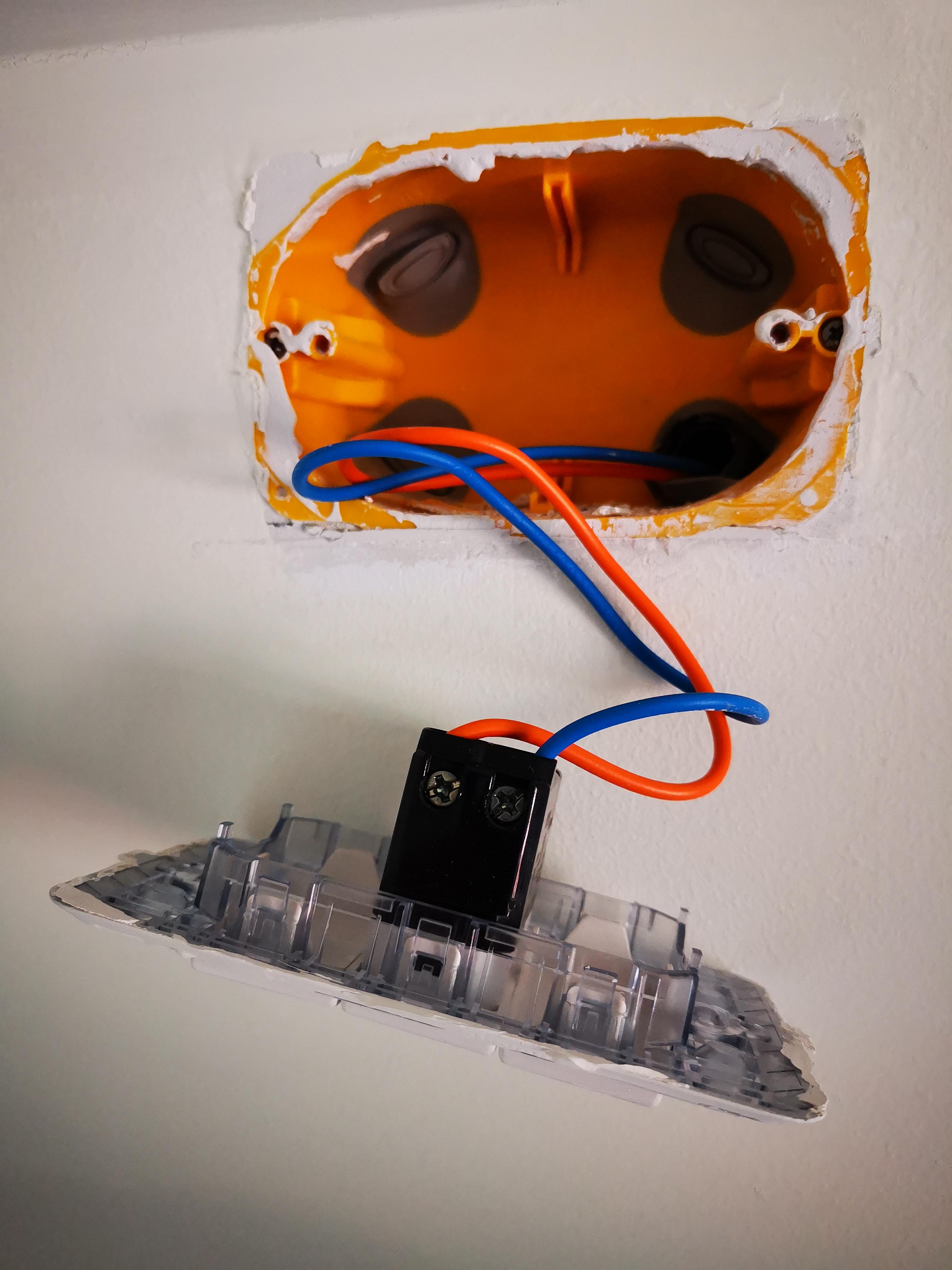

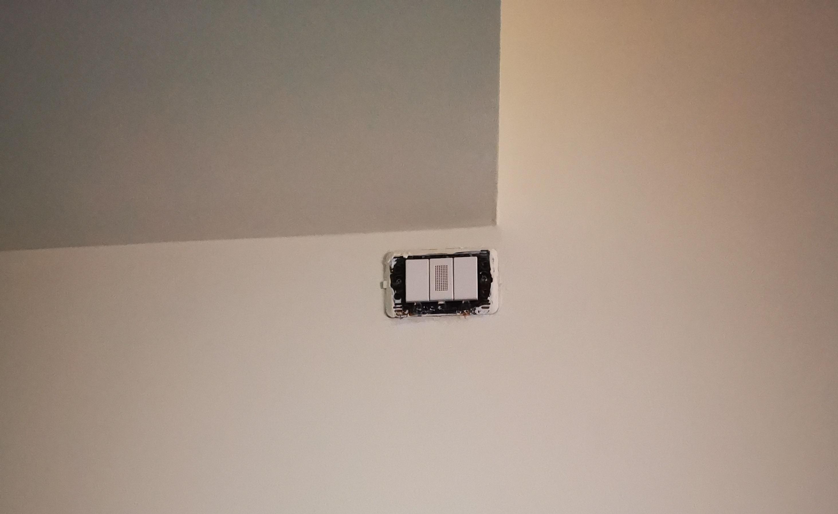

del_user_301055 Inserito: 24 gennaio 2022 Segnala Inserito: 24 gennaio 2022 Ciao a tutti, la situazione è quella indicata in foto: ho un ronzatore e da quella scatola vorrei riuscire a ricavare una presa per attaccare un trasformatore per un led. Secondo voi: 1) è fattibile? 2) richiede l'intervento di un elettricista? Premetto che sono alle prime armi e mi diletto in piccole modifiche di facile sviluppo. Grazie a chi saprà rispondermi o aiutarmi.
opinno Inserita: 24 gennaio 2022 Segnala Inserita: 24 gennaio 2022 prendi la sonda e vedi dove arriva ,basta portare fase neutro e gialloverde da 2,5 mm
reka Inserita: 24 gennaio 2022 Segnala Inserita: 24 gennaio 2022 devi andare alla scatola di derivazione da cui arrivano i due fili del ronzatore e vedere cosa c'è dentro, il lavoro è fattibile anche se dovrebbe farlo un elettricista se non ci hai mano in un impianto..
del_user_301055 Inserita: 24 gennaio 2022 Autore Segnala Inserita: 24 gennaio 2022 Grazie a entrambi per le risposte! molto utili
