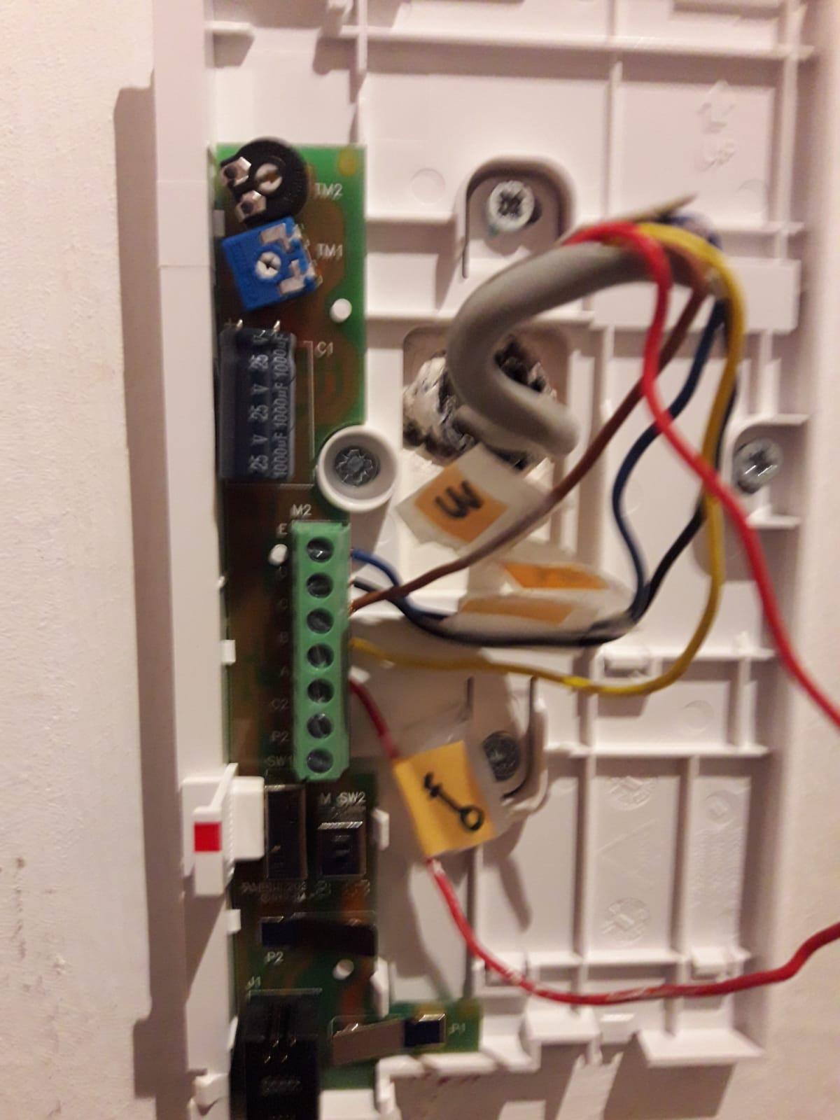

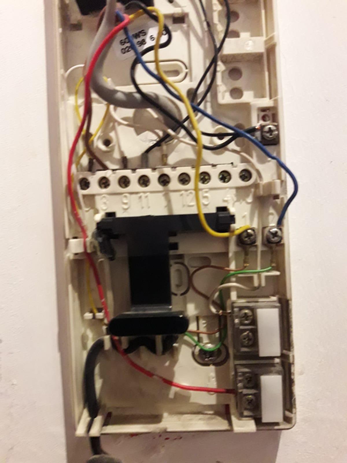

test342
Salve,
ho bisogno del vostro aiuto.
Il mio vecchio citofono terraneo 600 WS ha smesso di funzionare (non si sentiva la voce all'esterno) e ho provveduto alla sua sostituzione con il suddetto comelit G104A
Per la cablatura ho seguito la guida:
terraneo altoparlante (2)  --> comelit (E)
terraneo microfono (1)  --> comelit (B)
terraneo comune (3)  --> comelit (C)
terraneo ronzatore (6)  --> comelit (D)
terraneo apriporta (T)  --> comelit (A)
Tutto sembra funzionare a parte la voce che non si sente all'esterno. (io sento loro, ma loro non sentono me). ..quindi l'altoparlante funziona, mentre il micro sembra di no
Ho effettuato le misure di tensione a cornetta sollevata e rilevato tensioni molto basse:
tra comune(3) e altoparlante(2) : 0.75 V
tra comune(3) e microfono(1) : 0.015 V  :(
A cornetta abbassata:
tra comune(3) e altoparlante(2) : 1.005 V
tra comune(3) e microfono(1) : 0.045 V  :(
Domani provvederò a domandare ai piani sottostanti e soprastanti (in verticale) se hanno un problema analogo .
Che ne dite ?
Ciao pedrobrio,
9 minuti fa, pedrobrio ha scritto:
................Domani provvederò a domandare ai piani sottostanti e soprastanti (in verticale) se hanno un problema analogo .
Sarebbe proprio il caso, perché per il resto sembra tutto regolare.
Casomai prova a smuovere il cavo della cornetta, magari c'è il connettore difettoso che non fa un contatto ottimale.
