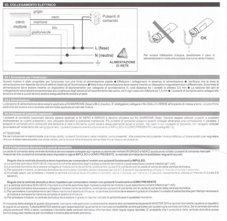

Buongiorno,
in casa ho la seguente situazione:
4 imposte alla padovana su cui instrallerò motori Open automazioni per aprirli e chiuderli, con centralina “pulita” (così mi è stata descritta) per comandarli tutti e 4 da un unico tasto all’entrata di casa
2 tende esterne motorizzate (motori Master a radio frequenza)
anch’io ho fatto l’errore di non informarmi prima sul tipo di motore, per poterli poi comandare da remoto tramite app, tipo quella BTicino con i pulsanti connessi tramite il Gateway.
Mi è stato detto che ci sarebbero malfunzionamenti perché l’app non saprebbe riconoscere quando le tapparelle sono chiuse.
C’è qualche possibilità di collegare almeno le tende, dì cui allego lo schema per collegare il motore alla pulsantiera, ad un controllo remoto programmabile a fasce orarie, tipo che alle 7 si aprano?
Ringrazio a chi saprà aiutarmi
Schema Motori Tende
