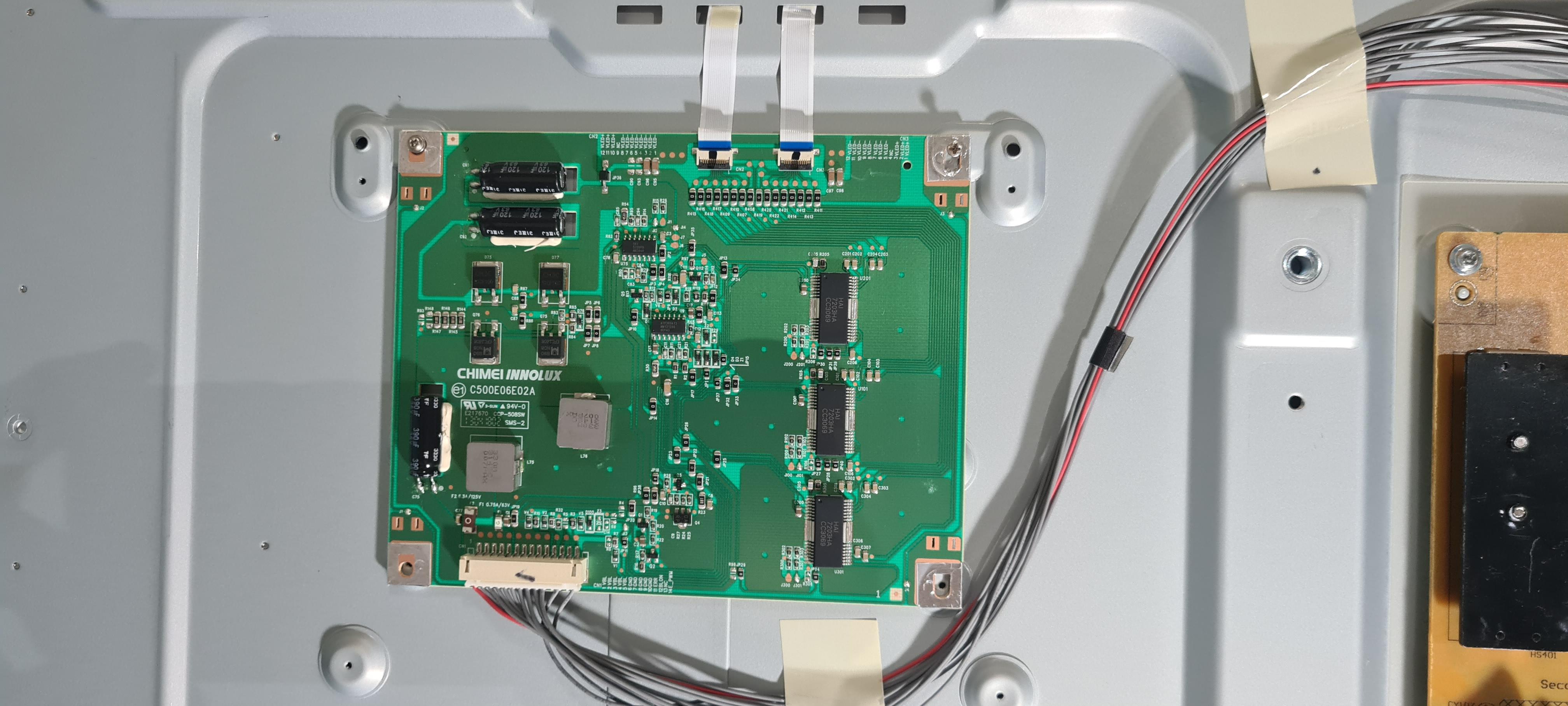

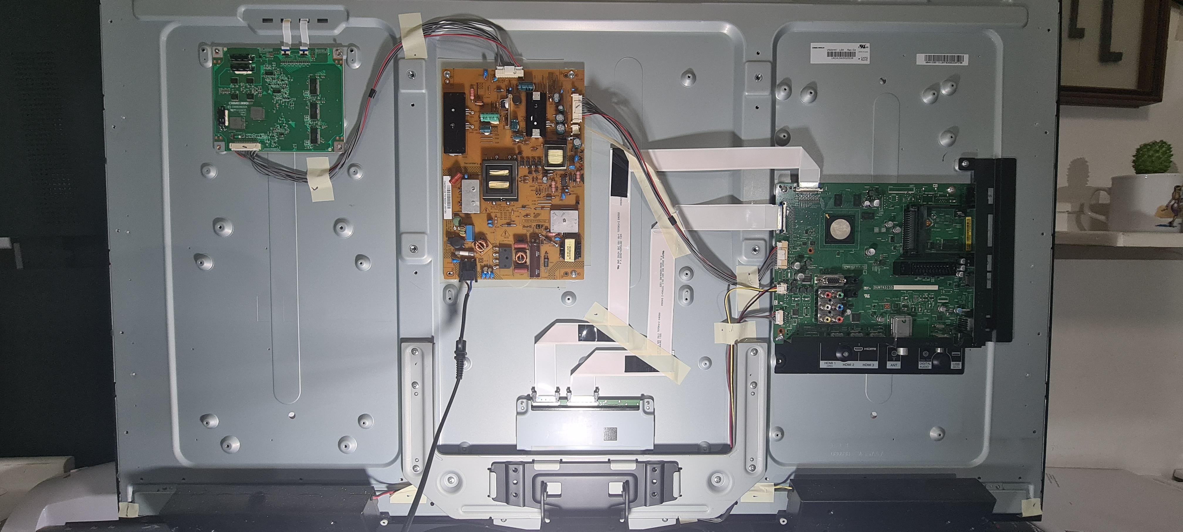

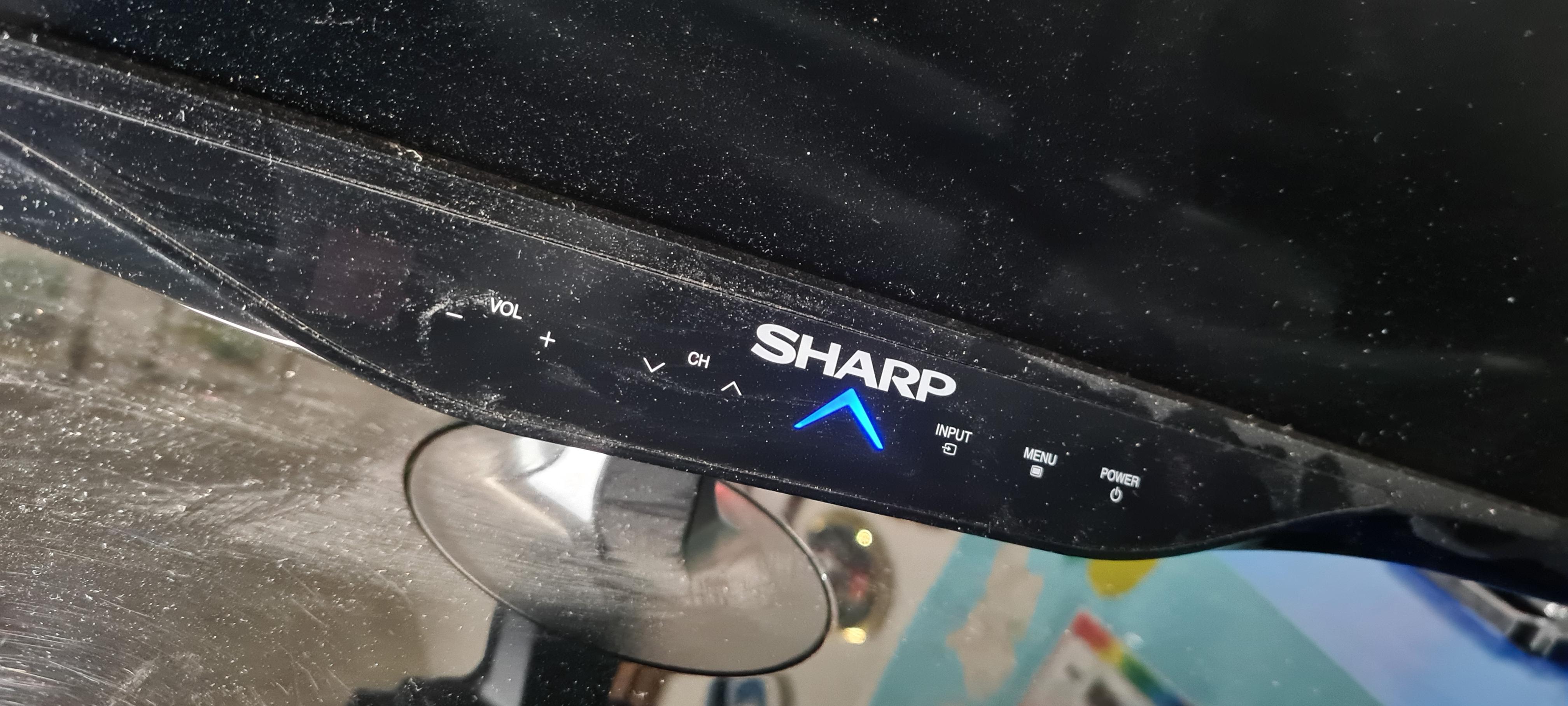

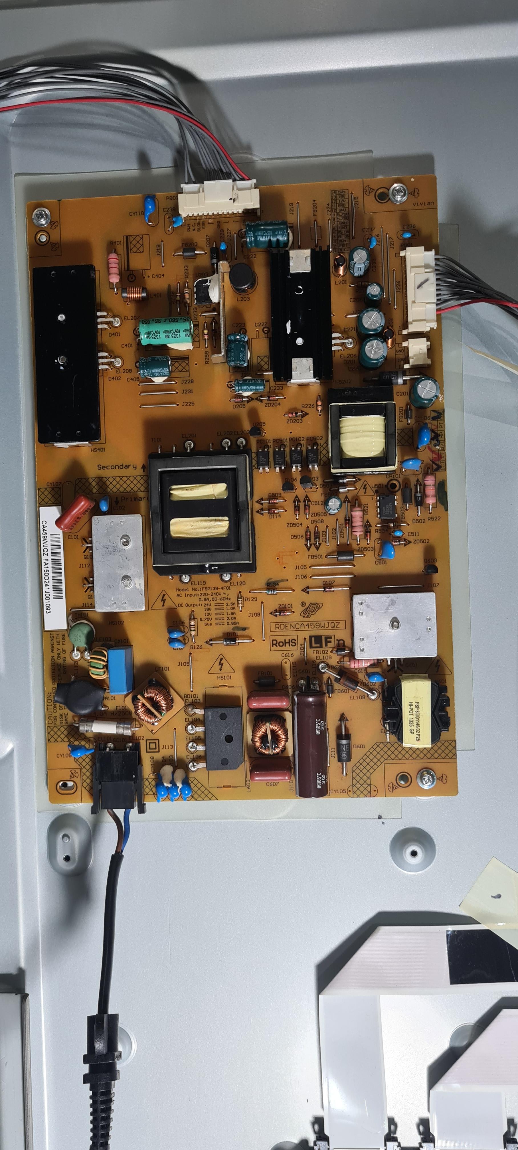

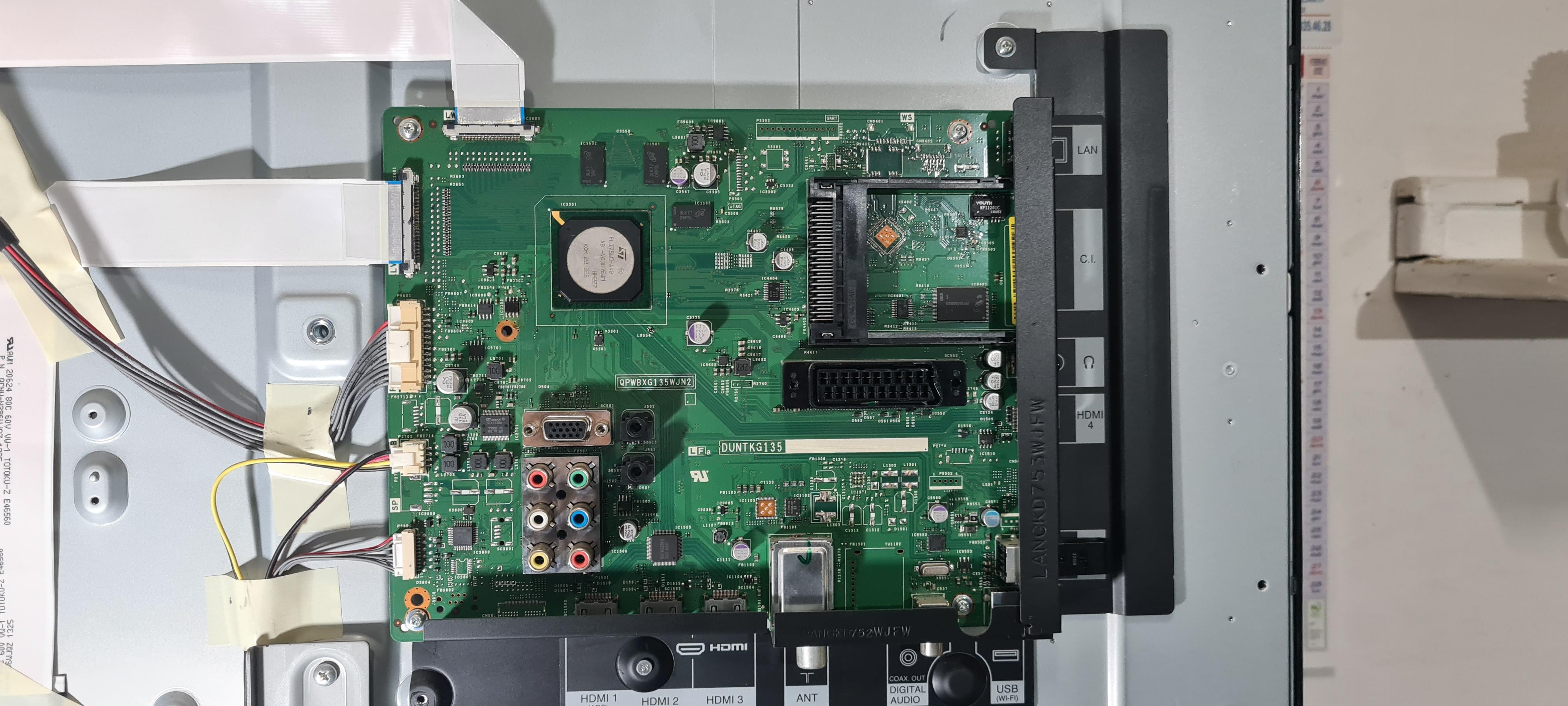

sharp lc 50le650e schermo nero luce fissa blu
Buongiorno a tutti
Sono nuovo del canale
Ho una sharp lc 50le650e, quando la accendo non da segni di vita, nel senso che si accende direttamente la spia a piramide blu fissa, i tasti touch non danno segni se premuti, solo se uso il telecomando la spia lampeggia tra blu e rosso. Ho aperto la TV e ho riscontrato a prima vista che non ci sono elementi danneggiati.
Ho kisurato le tensioni che vanno dal scheda di alimentazione alla scheda madre
Pwm  rilevata 3,62
Bl On rilevata 0,00
Ps on rilevata 3,52
Gnd rilevata 0
Gnd rilevata 0
5,75 rilevata 5,80
5,75 rilevata 5,80
Gnd rilevata 0
Gnd rilefata 0
12 v rilevata 11,90
18 v rilevata 17,79
5 Vs rilevata 5,125
Scheda come da foto
Poi ho rilevato le tensioni sull'inverter
Pwn rilevata 3,62
Bl on rilevata 0,2
Err rilevata 1,2
5 x gnd rilevata 0
5 x 24 volt rilevato 23,97
Le tensioni sembrano ok ma la TV non va
Cosa posso fare?
Ps: non la porto dal tecnico perché la prima volta che mi ha dato il problema sharp mi ha inviato da un loro associato che si è preso 100 euro per questo problema che ho, la TV ha fu q giorno e il problema di è ripresentato e il tecnico non ha voluto verificare mi ha detto di comprare una TV nuova e che il suo lavoro non era sotto garanzia
Aiuto
Riccardo Ottaviucci
sembrerebbe un problema di main o di fimware. Però queste sharp vanno in protezione per accumulo errori e bisognerebbe trovare il modo per entrare in SM. C'è una combinazione di tasti per entrarci ma non la ricordo. Se cerchi in qualche post anche recente viene riportata
  • 2 weeks later...
Buongiorno e grazie, il tastierino è touch e la combinazione è volume - e imput ma non accade nulla
Riccardo Ottaviucci
mi pare che fossero tre i tasti da premere contemporaneamente,cerca meglio
Si, volome - inpur e power
non accade nulla, essendo touch non sicapisce nemmeno se danno impulso, qualsisai premo a prescindere dalla combinazione il led a piramide resta fisso, mentre con il telecomando lampeggia la lucina rossa
ho provato volume - input e corrrente ma nulla
ho provato  volume - imput power e corrente ma nulla
Sulla main continuo ad avere sul pin BL On  sempre 0,00
nota: ho provato a vedere se i led erano funzionandi cortocircuitando Bl On e Power e si accendono pertanto i led non hanno problemi credo
