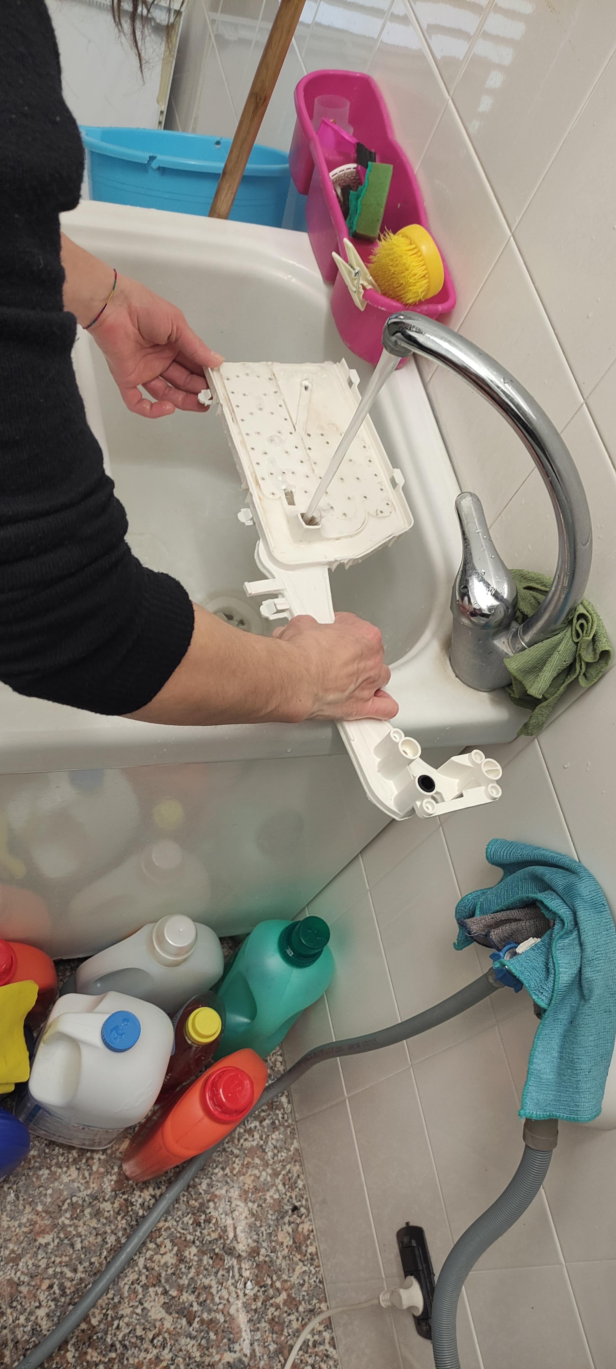

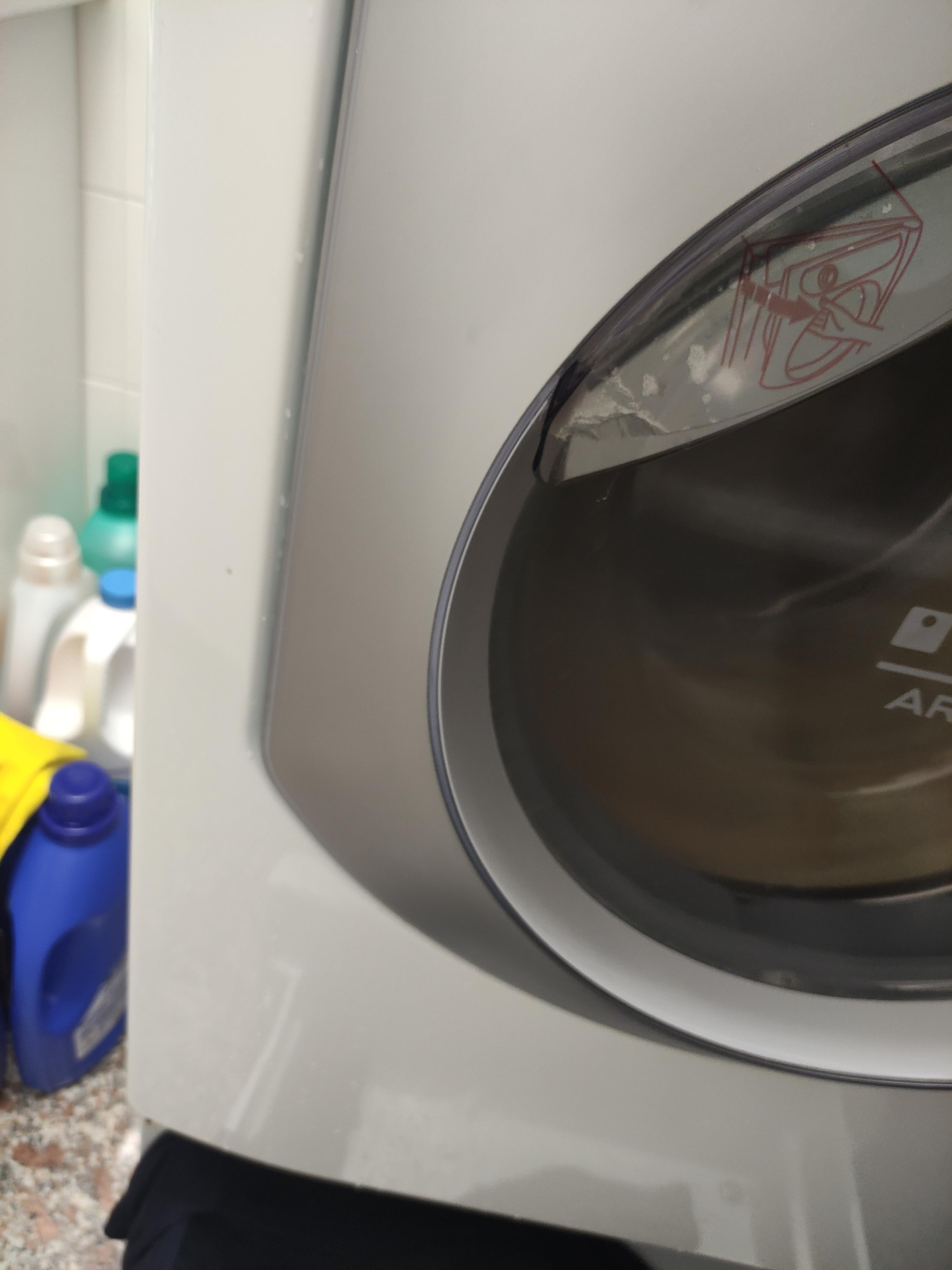

Gius1977 Inserito: 4 febbraio 2022 Segnala Inserito: 4 febbraio 2022 (modificato) salve e grazie in anticipo a chi potrà aiutarmi, manicotto da vaschetta detersivo nero smontato pulito e rimontato. quando a metà lavaggio carica acqua fa questo gorgoglio e poi fuoriesce abbondantemente come nel video. preciso che a fine dicembre sono stati anche sostituti i 2 ammortizzatori la guarnizione dell'obló e anche il cassetto con coperchio dei detersivi perché rotto. buona serata. Modificato: 4 febbraio 2022 da Gius1977
Stefano Dalmo Inserita: 4 febbraio 2022 Segnala Inserita: 4 febbraio 2022 Se il tubo è libero , prova a decalcificare la tramoggia , parte superiore del cassetto . Butta acqua a mano con una bottiglia e vedi se rigurgita . I fori Potrebbero deviare il getto verso l'esterno .
Gius1977 Inserita: 5 febbraio 2022 Autore Segnala Inserita: 5 febbraio 2022 grazie per la risposta, non capisco da dove dovrei buttare l'acqua per vedere otturazione fori.
Gius1977 Inserita: 5 febbraio 2022 Autore Segnala Inserita: 5 febbraio 2022 ho smontato completamente tramoggia messa a mollo con anticalcare e poi soffiata con compressore è uscita fuori un bel po di nero dai fori quindi presumo tappati. ora rimontato tutto e messo lavaggio a 90°Speriamo non lo faccia sennò non so più cosa provare a fare. grazie mille
Gius1977 Inserita: 5 febbraio 2022 Autore Segnala Inserita: 5 febbraio 2022 nulla purtroppo il problema rimane😔
causicurti Inserita: 5 febbraio 2022 Segnala Inserita: 5 febbraio 2022 Stefano ti ha consigliato di versare acqua nelmanicotto che dalla tramoggia va alla vasca in caso è ostruita.
Stefano Dalmo Inserita: 5 febbraio 2022 Segnala Inserita: 5 febbraio 2022 Adesso te lo spiego più elementare , apri la porta , tira fuori il cassetto dei detersivi , sgancialo il modo che tu abbia la veduta della parte interna libera , prendi una bottiglia di acqua e buttala direttamente nella parte sottostante , dove si vede il foro del raccordo su cui è attaccato il manicotto . .vedi se l'acqua trasborda fuori . Ah , l'anticalcare ci fa il solletico a quel tipo di calcare , ci vuole l'acido muriatico . Bastano 2 minuti ed esce più pulito del nuovo .
Gius1977 Inserita: 5 febbraio 2022 Autore Segnala Inserita: 5 febbraio 2022 fatto ho smontato tutto pulito come descritto, ma il problema è rimasto invariato tra il min 20 e il min 30 fa questo problema nel risciacquo con qualsiasi modalità di lavaggio. grazie mille
Gius1977 Inserita: 5 febbraio 2022 Autore Segnala Inserita: 5 febbraio 2022 ho buttato anche l acqua come da lei indicato e scende dal manicotto regolarmente e va a finire nella vasca. non ho idea su cosa provare più.
Stefano Dalmo Inserita: 5 febbraio 2022 Segnala Inserita: 5 febbraio 2022 Mi dispiace dirti che secondo me se buttando acqua a mano , questa defluisce regolarmente , devi rismontare la tramoggia . Poi fare una decalcificata con muriatico a tutto , anche nei condotti che vanno verso le elettrovalvole . Nei minuti di cui parli , prende acqua da entrambe le elettrovalvole per far in modo che incontrandosi i flussi l'acqua prenda la direzione dell'ammorbidente .
Gius1977 Inserita: 5 febbraio 2022 Autore Segnala Inserita: 5 febbraio 2022 ok grazie proverò anche questo prezioso consiglio e vediamo come va. buona serata
piergius Inserita: 6 febbraio 2022 Segnala Inserita: 6 febbraio 2022 (modificato) Il 4/2/2022 alle 19:21 , Gius1977 ha scritto: fine dicembre sono stati anche sostituti i 2 ammortizzatori la guarnizione dell'obló e anche il cassetto con coperchio dei detersivi(*) (*) Se hai ancora i Pezzi Originali, controlla la compatibilità. Ovvero se hai regolare fattura del Lavoro, richiama chi lo ha eseguito. ? La Tramoggia e la Vasca sono predisposte per un Tubo a Soffietto di ricircolo aria? Magari inserisci una Foto vista dall' alto . > L ' acqua sembra avere una pressione eccessiva . Proverei ad interporre un Riduttore di Pressione M/F da 3/4" tra Rubinetto e Tubo di Carico. Per un Test " al volo" dovrebbe bastare un Riduttore di Flusso dell' Irrigazione a Goccia. Ciao, Buona giornata ! Modificato: 6 febbraio 2022 da piergius Saltato riga
Ciccio 27 Inserita: 6 febbraio 2022 Segnala Inserita: 6 febbraio 2022 3 ore fa, piergius ha scritto: Proverei ad interporre un Riduttore di Pressione M/F da 3/4" tra Rubinetto e Tubo di Carico. Per un Test " al volo" dovrebbe bastare un Riduttore di Flusso dell' Irrigazione a Goccia. Basta chiudere parzialmente il rubinetto. 😉
Gius1977 Inserita: 6 febbraio 2022 Autore Segnala Inserita: 6 febbraio 2022 buonasera ho fatto controllare pressione acqua ed effettivamente sui collettori d entrata è altina 4,5 bar. domani idraulico installa un regolatore per scenderla un po'. speriamo davvero sia questa perché anche tramoggia super pulita ora. grazie a tutti per i consigli
Stefano Dalmo Inserita: 6 febbraio 2022 Segnala Inserita: 6 febbraio 2022 Hai guardato se con la sostituzione della tramoggia non abbia escluso il condotto di sfiato dalla vasca al cassetto ? In testa alla vasca dovrebbe esserci un foro tappato .
Ciccio 27 Inserita: 7 febbraio 2022 Segnala Inserita: 7 febbraio 2022 Non è detto che questa ce l'abbia.
Gius1977 Inserita: 7 febbraio 2022 Autore Segnala Inserita: 7 febbraio 2022 salve ho provato a ridurre pressione manualmente da collettore e va molto meglio ora toccherà installare in ingresso impianto un regolatore di pressione. grazie mille a tutti 🔝
