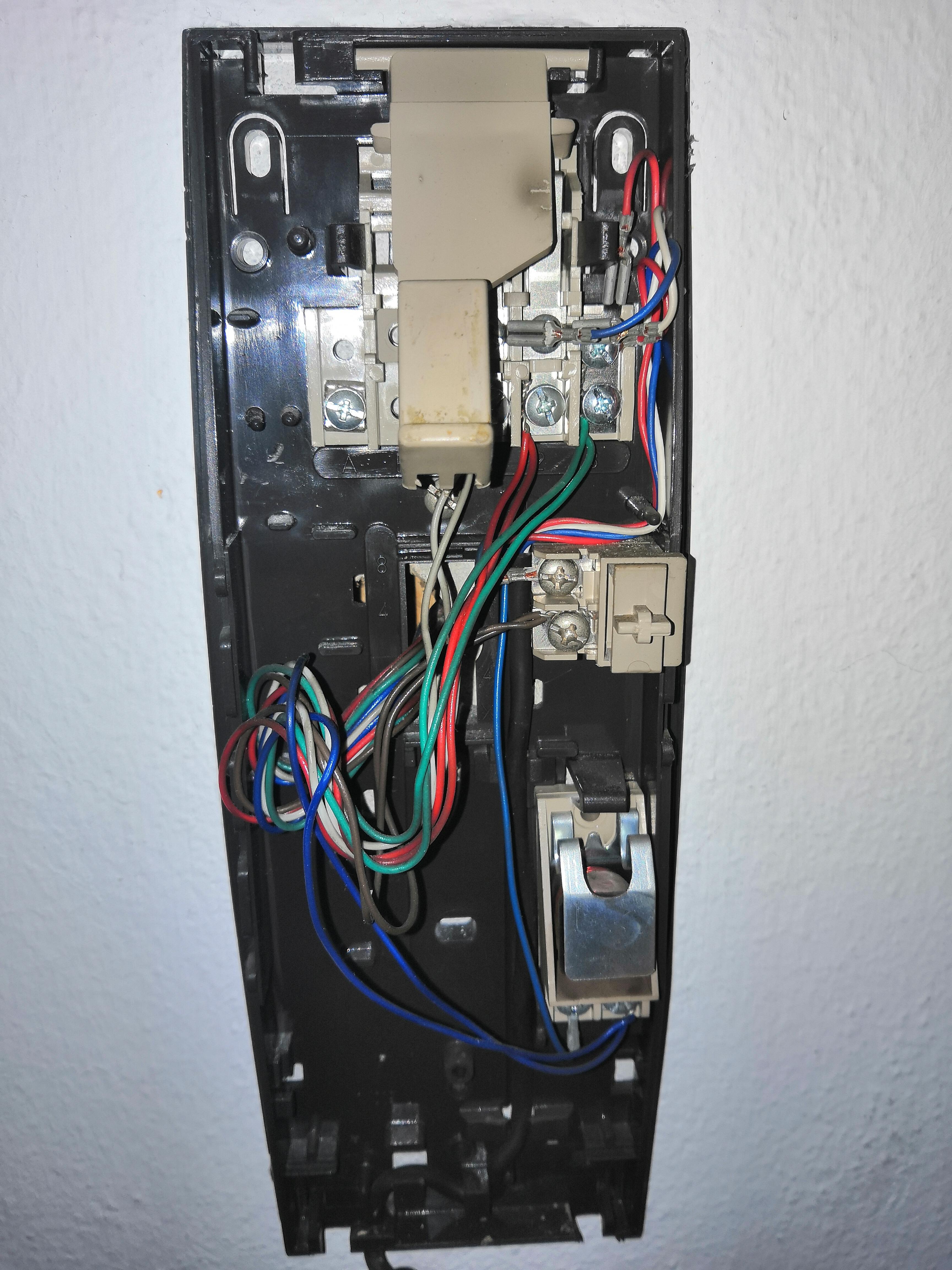

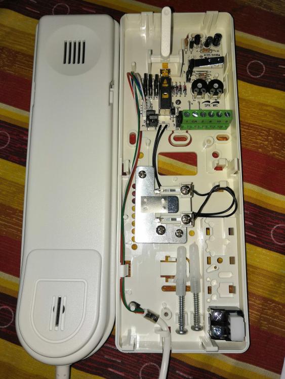

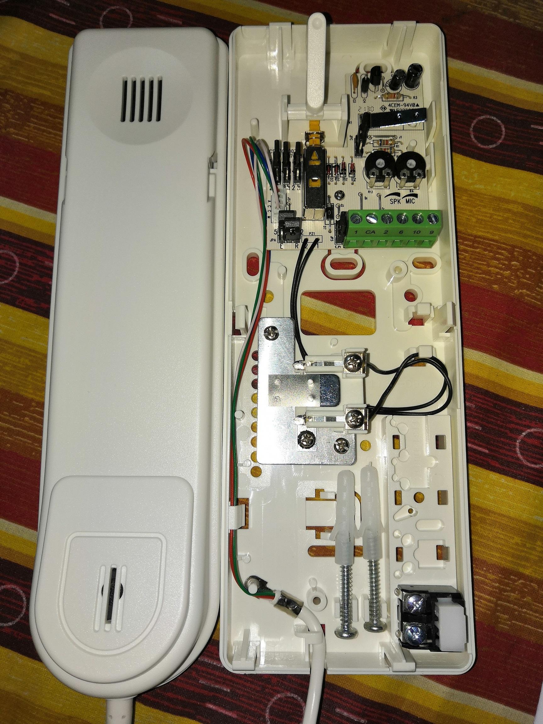

del_user_301527
Buonasera a tutti,
devo sostituire il mio citofono elvox 01/19 con una cornetta universale urmet 1131. Ho bisogno del vostro aiuto per cortesia. Vi riporto lo schema dell'attuale impianto e quello della nuova cornetta.
Grazie molte per l'aiuto.
Antonio
Roberto Garoscio
Nella scatola del citofono ci sono le corrispondenze dei collegamenti, non puoi sbagliare, non devi usare il tasto aggiuntivo perché l’apertura è quella lamella in alto a destra, fai il ponte tra 6 e 10.
del_user_301527
Grazie molte per la risposta, giusto per capire se è corretto devo montarlo in questo modo:
ponte nel urmet tra 6 e 10, poi
ELVOX 1/019                       URMET 1131
- morsetto 1                           =  morsetto 1   = Altoparlante = fili grigi;
- morsetto 2                           =  morsetto 2   = Microfono = fili Rossi;
- morsetto 4                           =  2  fili marroncini da collegare al pulsante apriporta, non occorre collegarne uno dei 2 al 10?;
Ho un dubbio sul morsetto 3 Elvox fili verdi non so dove collegarli
morsetto 5 Elvox i fili blu, bianco e rosso anche questi non so dove collegarli.
Mi scusi se abuso nel chiedere un supporto ma nella tabella delle mappature della scatola non è presente il modello elvox.
Grazie ancora
Antonio
Modificato: da AntonioSpe
Roberto Garoscio
10 ore fa, AntonioSpe ha scritto:
Mi scusi se abuso nel chiedere un supporto ma nella tabella delle mappature della scatola non è presente il modello elvox
Significa che non è compatibile la sostituzione.
Ciao AntonioSpe,
Il 7/2/2022 alle 19:18 , AntonioSpe ha scritto:
devo sostituire il mio citofono elvox 01/19 con una cornetta universale urmet 1131.
Quello dell'Urmet è un 1130/16, non un 1131, comunque non importa, lo devi collegare così:
https://ibb.co/p0hFYD1
In rosso i morsetti corrispondenti del 1130/16.
Inoltre, ricordati di fare un ponte tra i morsetti 6 e 10 come indicato nel manuale e prima di cambiarlo controlla che i ponticelli neri JP1, JP2, JP3, JP4, JP5, JPA, JPC siano tutti come indicato nel manuale per impianti 4+n con chiamata su ronzatore in Corrente Alternata (anche se dovrebbero già essere apposto di default).
Facci sapere i risultati
del_user_301527
grazie davvero molte!! provo e riporto il feedback
13 ore fa, AntonioSpe ha scritto:
provo e riporto il feedback
Attendiamo fiduciosi allora
del_user_301527
Eccomi..... funziona !!!!!!! Tutto al primo colpo.
Grazie davvero tantissime Roby!!!
12 ore fa, AntonioSpe ha scritto:
Eccomi..... funziona !!!!!!! Tutto al primo colpo.
Ottimo allora, l'importante è che funzioni, ciao prego
