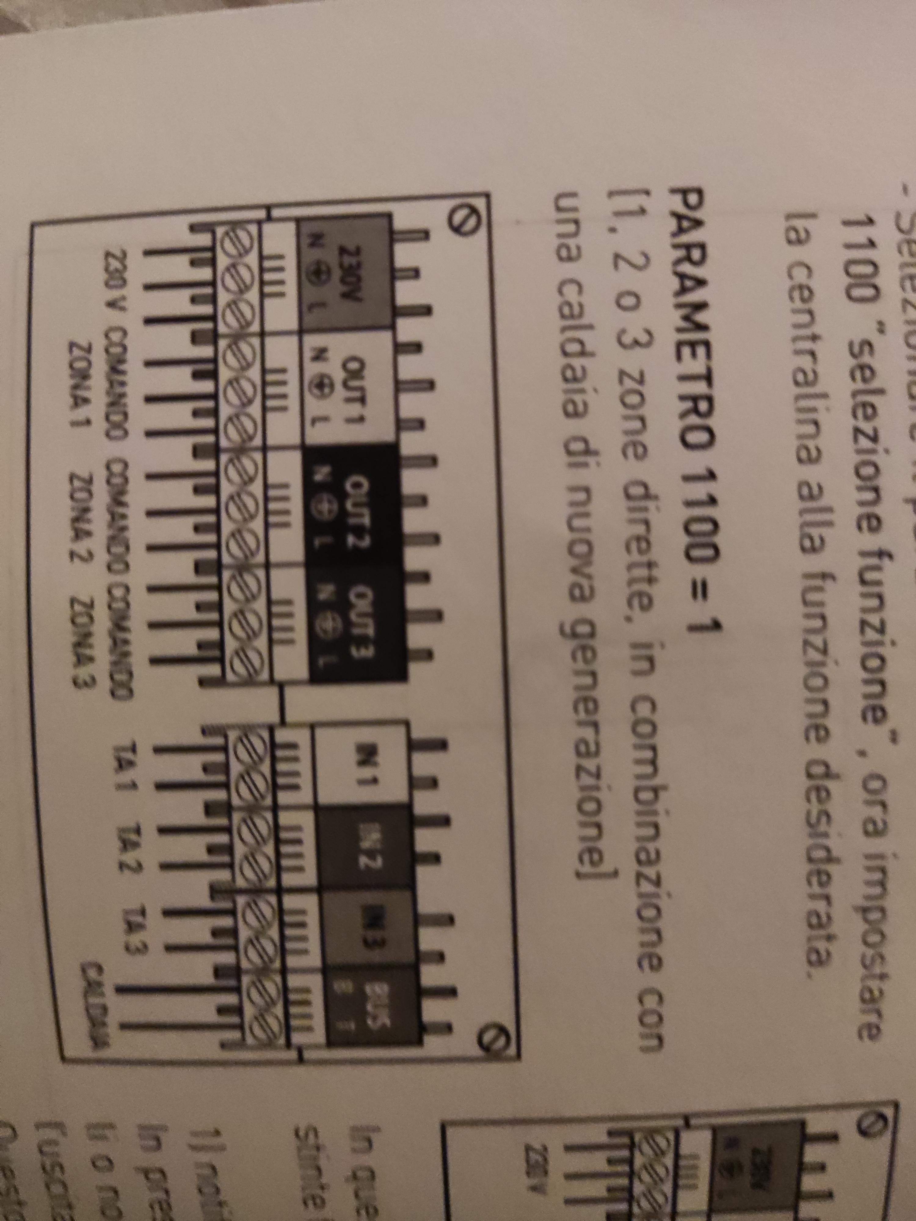

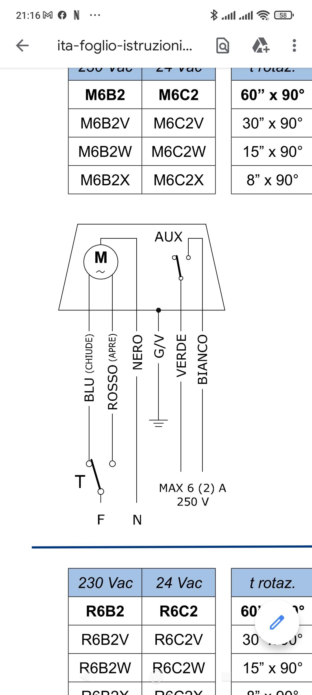

Tipo di elettrovalvola da collegare a kit multifunzione Ariston
Ciao a tutti,
ho recentemente sostituito la caldaia con ina mira advance della chaffoteaux.
Il mio impianto ha due zone comandate da due elettrovalvole dePala M6B2 220v a sei fili.
Vorrei chiedervi se e possibile collegare le valvole al kit multifunzione o se bisogna cambiare le valvole.
M6b2 utilizza due fili sulla fase uno per aprire ed uno per chiudere.
Al ki multifunzione bisogna collegare solo valvole a due fili?
Modificato: da Robertopd
  • Robertopd changed the title to Tipo di elettrovalvola da collegare a kit multifunzione Ariston
Prendi un relè a 220   doppio scambio  , con i due fili  di cui  parli  , comandi la bobina di questo relè  e  con i suoi scambi   invii tensione  fase  su apertura  , quando  la bobina viene eccitata  e invia la fase in chiusura  quando viene disalimentata la bobina .
Grazie mille Stefano,
Ho seguito il tuo consiglio e funziona perfettamente.
Roberto
