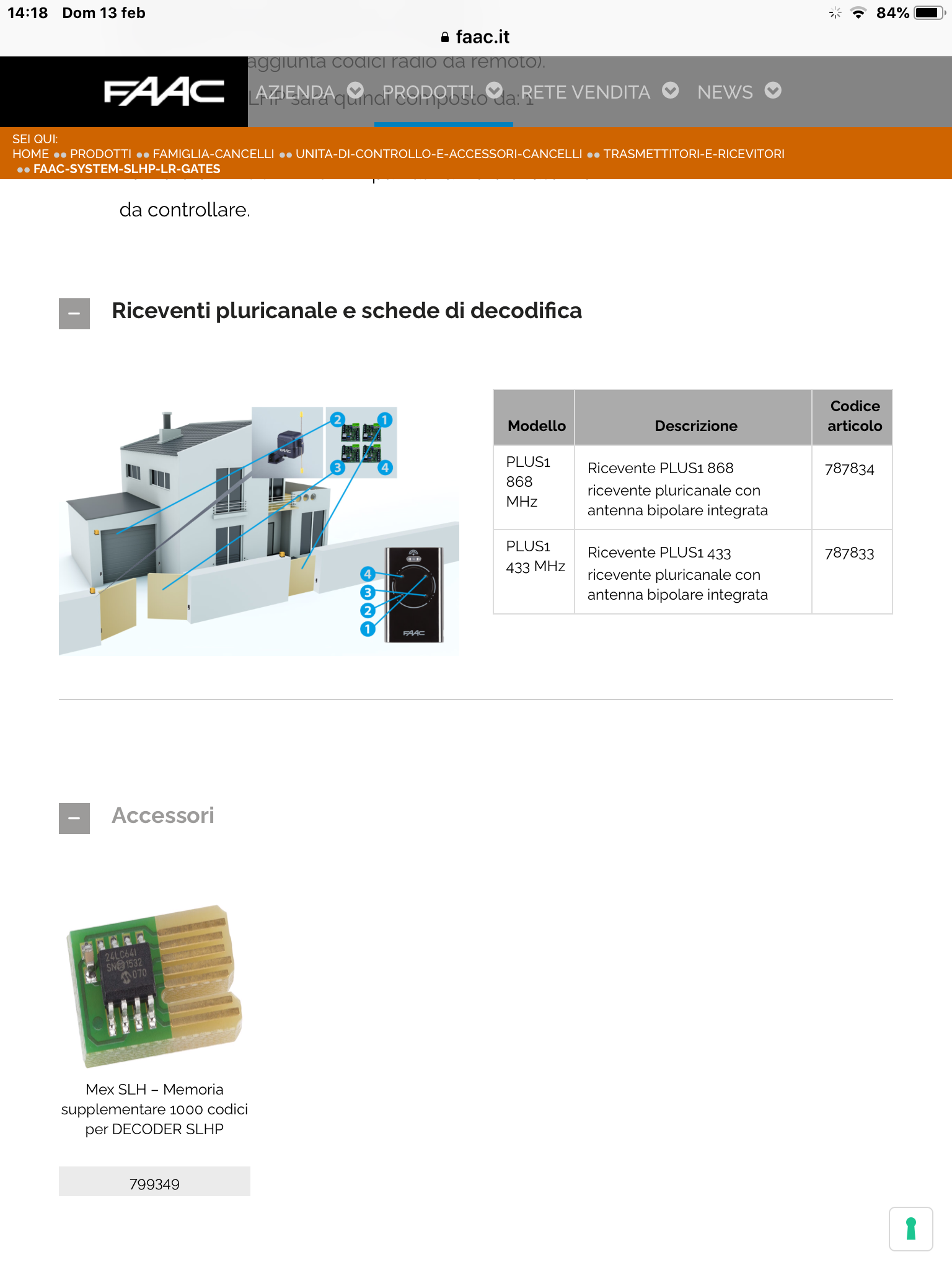

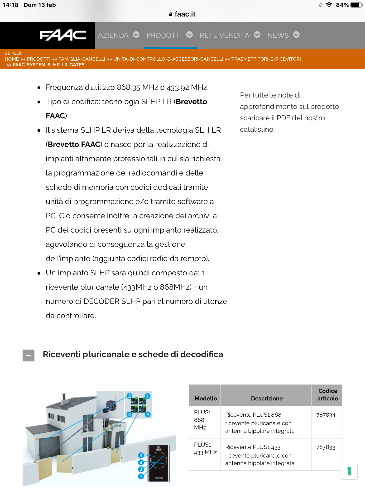

fabriss Inserito: 11 febbraio 2022 Segnala Inserito: 11 febbraio 2022 Salve a tutti! Avrei necessità di memorizzare circa 300 telecomandi per un cancello a due ante condominiale. L’automazione è la Faac. La mia domanda è questa: C’è la possibilità di memorizzarli con un programmatore o software invece che programmarli nel modo classico uno a uno ? Grazie per l’attenzione
Maurizio Colombi Inserita: 11 febbraio 2022 Segnala Inserita: 11 febbraio 2022 18 minuti fa, fabriss ha scritto: L’automazione è la Faac. Ci saranno almeno una ventina di riceventi Faac ed un centinaio di compatibili. Questi valori dovranno essere moltiplicati per le varie frequenze e raddoppiati in base ai codici... Vedi tu!
Roberto Garoscio Inserita: 11 febbraio 2022 Segnala Inserita: 11 febbraio 2022 (modificato) Esiste decoder con doppia memoria estraibile programmabile su cui puoi memorizzare 500 + 500 telecomandi non clonabili, serve: ricevente plus, kit di programmazione da collegare al pc e relativo software. Modificato: 11 febbraio 2022 da Roberto Garoscio
fabriss Inserita: 11 febbraio 2022 Autore Segnala Inserita: 11 febbraio 2022 17 minuti fa, Roberto Garoscio ha scritto: Esiste decoder con doppia memoria estraibile programmabile su cui puoi memorizzare 500 + 500 telecomandi non clonabili, serve: ricevente plus, kit di programmazione da collegare al pc e relativo software. Bene. Le chiedo gentilmente di indicarmi se può i prodotti .
Roberto Garoscio Inserita: 13 febbraio 2022 Segnala Inserita: 13 febbraio 2022 (modificato) Modificato: 13 febbraio 2022 da Roberto Garoscio
