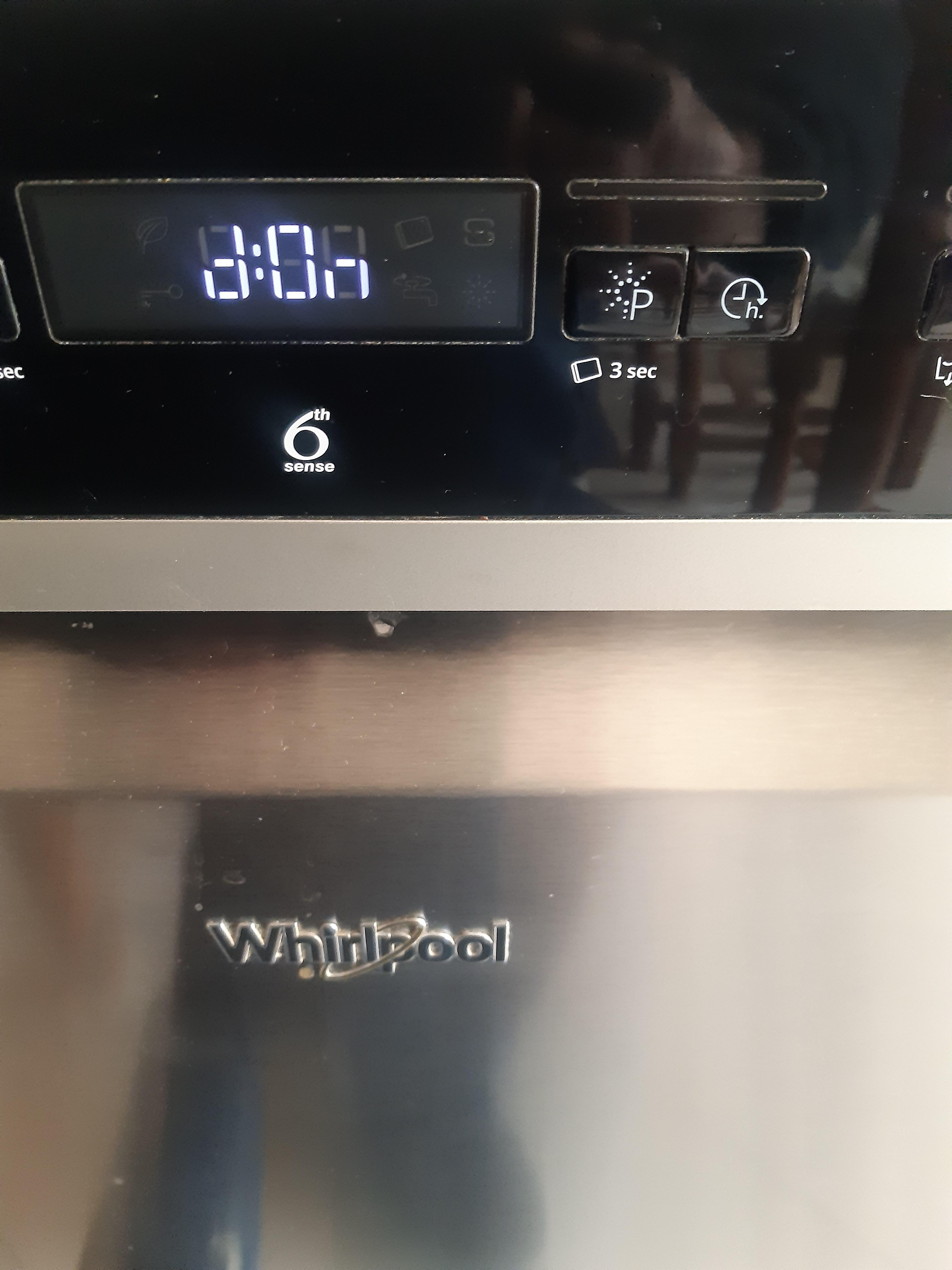

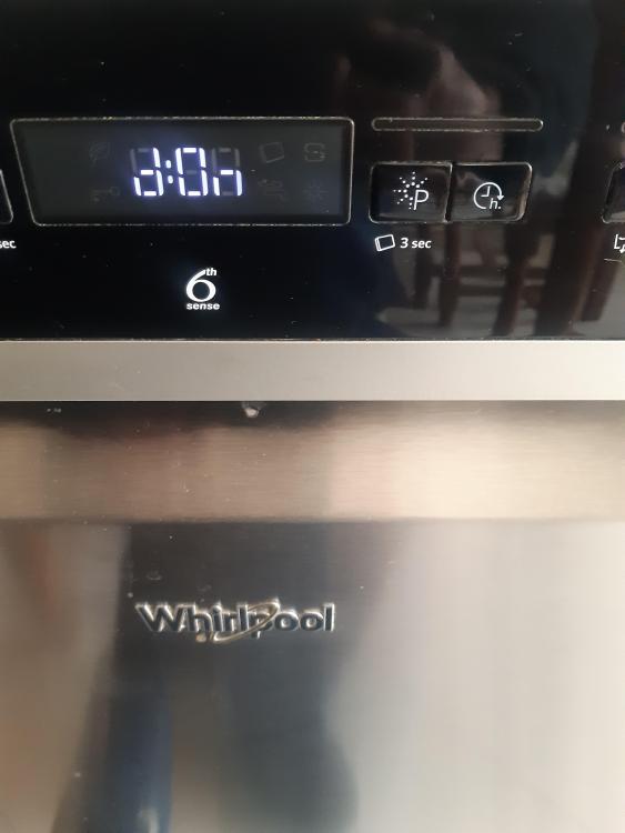

Franky1952 Inserito: 12 febbraio 2022 Segnala Inserito: 12 febbraio 2022 Buongiorno a tutti Ho una lavastoviglie whirpool wfc 3c26 p x che non mi funziona più Quando seleziono qualsiasi programma di lavaggio, dò l'avvio e comincia a farmi una specie di conto alla rovescia partendo da 30 a 0 mentre conta ogni tanto lampeggia d:0n. Quando ha finito si accende END ma quando la faccio ripartire mi ripete lo stesso conto alla rovescia all'infinito. Sperando che qualcuno mi possa aiutare ringrazio anticipatamente.
Ciccio 27 Inserita: 13 febbraio 2022 Segnala Inserita: 13 febbraio 2022 Sembra che sei entrato in "Demo On" smanettando coi pulsanti. Niente di grave, ma non so come si sblocca... 🤷♂️
UABC80 Inserita: 13 febbraio 2022 Segnala Inserita: 13 febbraio 2022 Forse basta scollegarla dalla rete (aka staccare la spina) per il classico quarto d'ora. Tentar non nuoce
