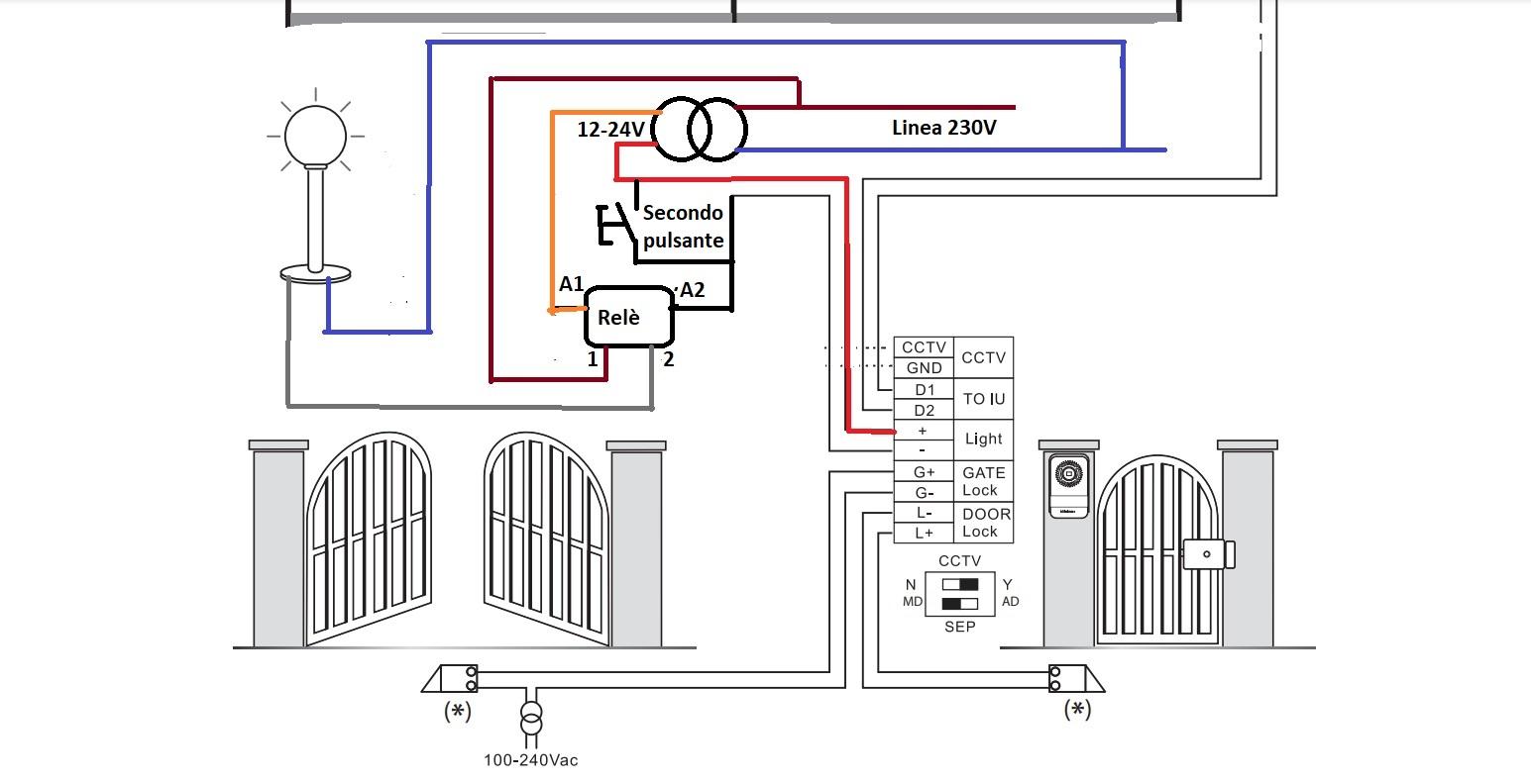

tarkus54 Inserito: 13 febbraio 2022 Segnala Inserito: 13 febbraio 2022 Buonasera, ho un videocitofono BTicino 318011, vorrei collegarlo per poter accendere le luci del vialetto di casa comandate da un relè e dei pulsanti. Dal manualetto delle istruzioni non capisco come fare, qualcuno può aiutarmi? grazie
ROBY 73 Inserita: 13 febbraio 2022 Segnala Inserita: 13 febbraio 2022 (modificato) Ciao tarkus54, 2 ore fa, tarkus54 ha scritto: ho un videocitofono BTicino 318011, vorrei collegarlo per poter accendere le luci del vialetto di casa comandate da un relè e dei pulsanti. Come indicato nel manuale ti servirà un trasformatore 230-12/24VAC (15-30VA sono sufficienti) ed un relè passo / passo con bobina a 12 o 24VAC come, ad esempio, il Finder 26.01.8.012.0000 oppure 26.01.8.024.0000 a seconda del trasformatore. https://cdn.findernet.com/app/uploads/2020/09/16142925/S26IT.pdf https://catalogue.bticino.com/app/webroot/low_res/498905_498915_LE11334AC.pdf In pratica devi collegarli così: (Clicca sopra l'immagine o aprila in un'altra finestra del monitor per ingrandirla) Modificato: 13 febbraio 2022 da ROBY 73
tarkus54 Inserita: 14 febbraio 2022 Autore Segnala Inserita: 14 febbraio 2022 Grazie, sei stato chiarissimo, farò come hai scritto, dovrò solo cambiare il relè che ho (26.1.8.230.0000), e mettere il trasformatore
ROBY 73 Inserita: 14 febbraio 2022 Segnala Inserita: 14 febbraio 2022 13 ore fa, tarkus54 ha scritto: dovrò solo cambiare il relè che ho (26.1.8.230.0000), e mettere il trasformatore Sicuramente sì, perché il contatto del videocitofono NON supporta la tensione di 230V, (lo bruceresti quasi subito se non al primo tentativo), per questo ti servono il trasformatore ed il relè in bassissima tensione. Facci sapere gli sviluppi.
