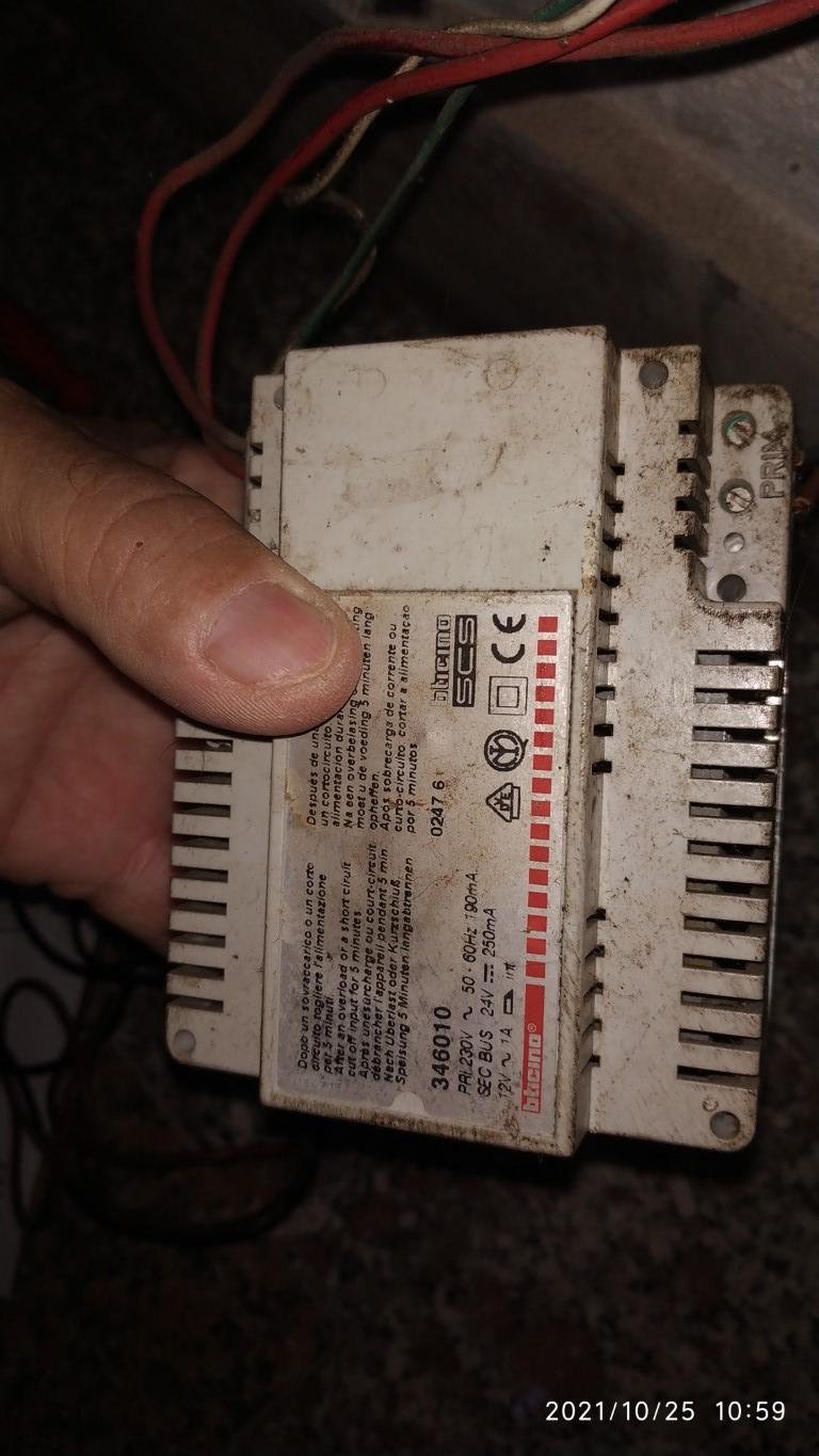

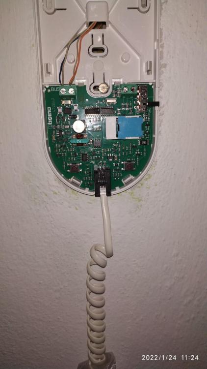

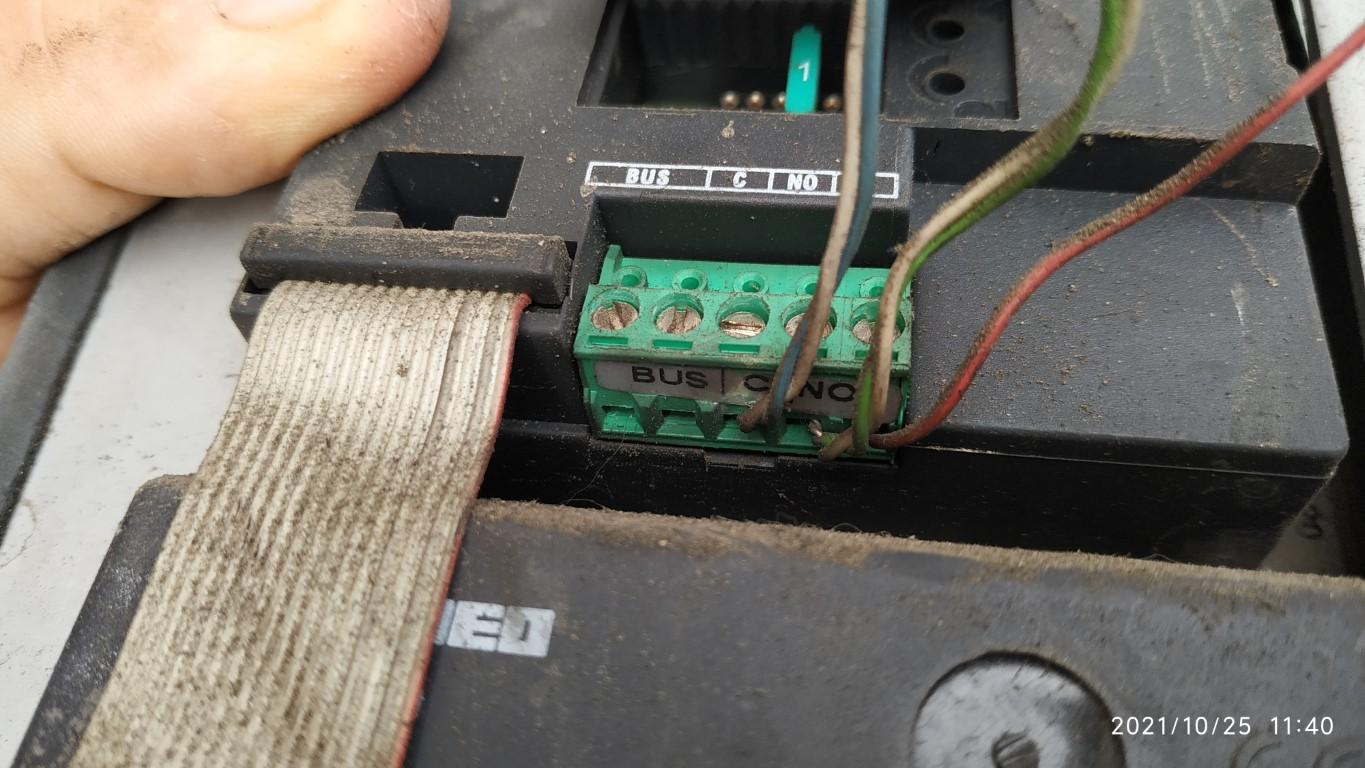

Eolox Inserito: 14 febbraio 2022 Segnala Inserito: 14 febbraio 2022 Sera a tutti, cerco di allegarvi piu fotografie per risalire al modello degli apparti in questione, il problema principale e che non funziona l'apriporta del cancelletto a bordo strada, vedi allegato del sisitema in esame, il problema è risalire se all'apriporta prima di tutto arrivano i volt (che non saprei quanti) per eccitarlo, all'apriporta è un cavo che parte dall'alimentatore che va a finire a bordo strada? Oppure parte direttamente dal posto esterno? grazie
Maurizio Colombi Inserita: 14 febbraio 2022 Segnala Inserita: 14 febbraio 2022 Dalle foto non si riesce a sapere cos'è l'apparecchio centrale (quello nero). A me sembra il posto esterno, ma non capisco... Puoi inserire il codice di quel componente, o mettere un foto più allargata dove si vede tutto. In ogni modo, in quell'apparecchio non è collegato il BUS.
Eolox Inserita: 14 febbraio 2022 Autore Segnala Inserita: 14 febbraio 2022 si il BUS lo abbiamo escluso provvisoriamente mentre lo manutenzionavamo, daltra parte beh... si è essensiale.. Riescli a linkamri gli schemi adatti al sistema a due fili per un 346010?
Maurizio Colombi Inserita: 14 febbraio 2022 Segnala Inserita: 14 febbraio 2022 Il 346010 è l'alimentatore, se vuoi collaborare mi serve 5 ore fa, Maurizio Colombi ha scritto: il codice di quel componente, o mettere un foto più allargata dove si vede tutto.
venue2 Inserita: 15 febbraio 2022 Segnala Inserita: 15 febbraio 2022 questo è lo schema di cablaggio del 342150.. serve un alimentatore 12VAC esterno, oppure l'uscita 12VAC 1A del 346010 se sufficiente.
