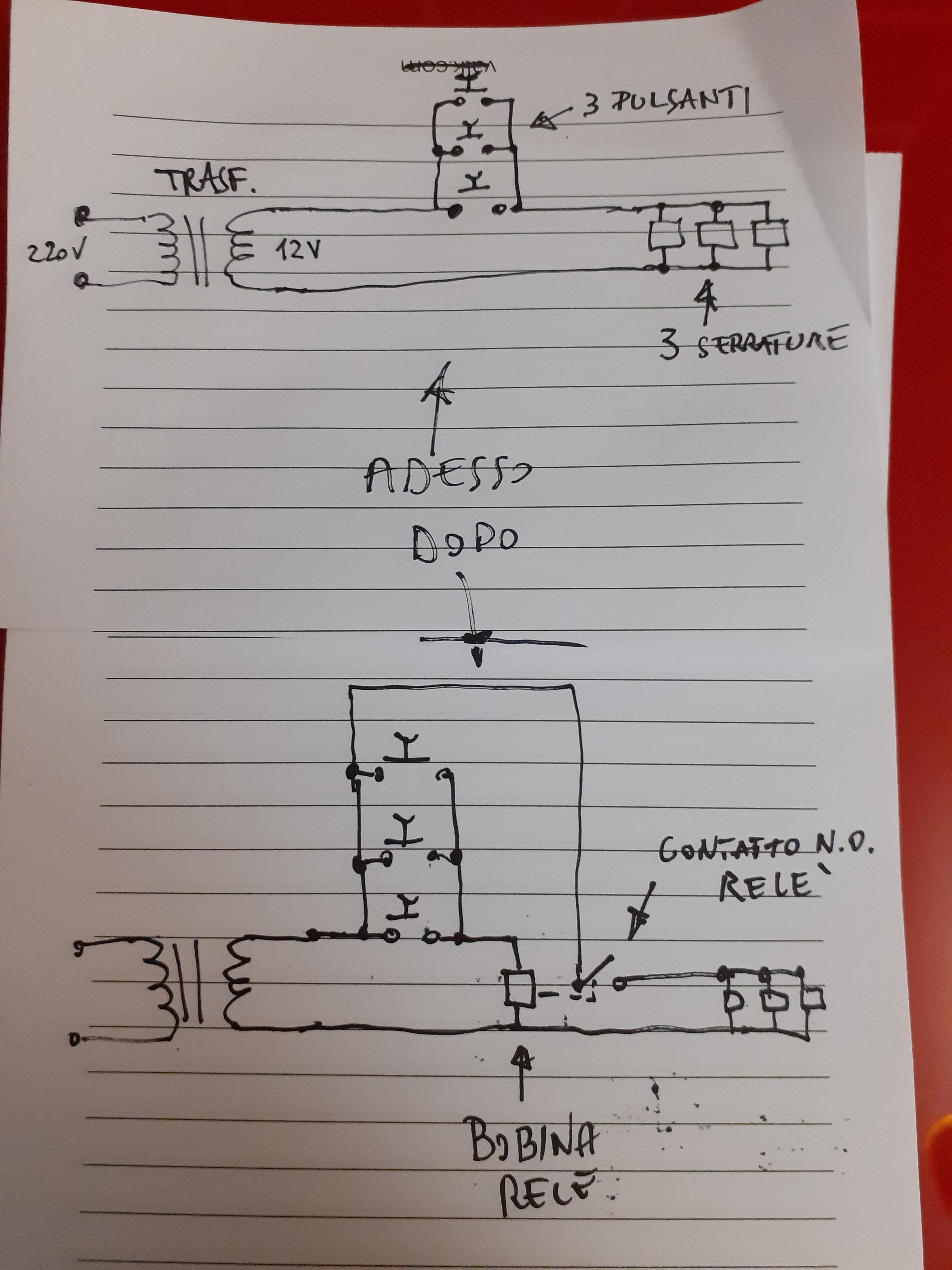

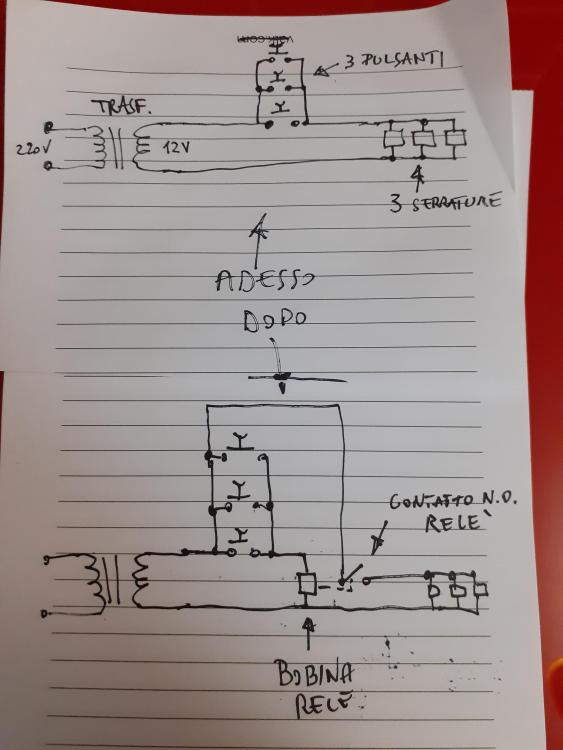

giovanni1946 Inserita: 17 febbraio 2022 Autore Segnala Inserita: 17 febbraio 2022 2 ore fa, Peper ha scritto: Un trasformatore da 100VA a 12V può erogare una corrente max. di 8.3 A Lo stesso trasformatore a 24V può erogare max. 4.1 A. Non aggiungo altro, ricordo solo che le serrature sono 3 in parallelo. Allora, usando l'uscita di 24V del trasformatore, vedo che le cose peggiorerebbero ulteriormente: mentre ora riesco ad aprire due serrature, dopo ce la fo giusto per una sola. E, difatti, Maurizio Colombi riesce ad utilizzare il 24V perché ne ha una sola. Quindi, conservando l'attuale trasformatore da 40VA, rimane solo l'opzione di metterci un relé che regga l'assorbimento di 10A. E, se non erro, posso mantenere tutto il cablaggio attuale interponendo nel mezzo il relé; a cui saranno deviati i 3 pulsanti e da lì ripartire per le serrature.
Peper Inserita: 17 febbraio 2022 Segnala Inserita: 17 febbraio 2022 (modificato) 3 ore fa, giovanni1946 ha scritto: Allora, usando l'uscita di 24V del trasformatore, vedo che le cose peggiorerebbero ulteriormente: mentre ora riesco ad aprire due serrature, dopo ce la fo giusto per una sola. E, difatti, Maurizio Colombi riesce ad utilizzare il 24V perché ne ha una sola. Bravo! 👍 .......( "e' uno studente che studia", direbbe Totò ) 😊 3 ore fa, giovanni1946 ha scritto: Quindi, conservando l'attuale trasformatore da 40VA, rimane solo l'opzione di metterci un relé che regga l'assorbimento di 10A. E no! non e' che se il relè e' da 10A hai sulle serrature 10A!!!!!! La corrente massima con un trasformatore da 40VA e' di 3.3A! Quindi....? Modificato: 17 febbraio 2022 da Peper
max.bocca Inserita: 17 febbraio 2022 Segnala Inserita: 17 febbraio 2022 Ma il trasformatore è 12 o 12/24V? Nel secondo caso dipende se a 12V è full Power o 50% in quanto una presa intermedia.
giovanni1946 Inserita: 17 febbraio 2022 Autore Segnala Inserita: 17 febbraio 2022 3 ore fa, Peper ha scritto: Bravo! 👍 .......( "e' uno studente che studia", direbbe Totò ) 😊 E no! non e' che se il relè e' da 10A hai sulle serrature 10A!!!!!! La corrente massima con un trasformatore da 40VA e' di 3.3A! Quindi....? Si si , avevo capito... i 10A si riferiscono ai contati d'uscita del relé. Quindi, i pulsanti azionano per un "istante" la bobina del relé, che chiude un contatto da 10A. Per cui: visto che le serrature assorbono 2.5A ciascuna fanno un totale di 7.5A, che nei 10A del relé ci rientrano bene. Però non ho capito se il relé è monopolare o bipolare. Cioè: basta un solo contatto che interrompe un solo cavo, e l'altro dal trasformatore va diretto alle serrature, oppure il relé ha sei contatti: due per l'alimentazione della bobina, due per l'arrivo della 12V dal trasformatore e due per l'uscita della 12V verso le serrature? In quest'ultimo caso i pulsanti agiscono solo sulla bobina del relé e quindi andrebbe cambiato tutto il cablaggio; nel caso, invece, che sia monopolare l'impianto non dovrebbe avere bisogno di modifiche sostanziali. O sono completamente fuori strada?
giovanni1946 Inserita: 17 febbraio 2022 Autore Segnala Inserita: 17 febbraio 2022 55 minuti fa, max.bocca ha scritto: Ma il trasformatore è 12 o 12/24V? Nel secondo caso dipende se a 12V è full Power o 50% in quanto una presa intermedia. Il trasformatore, come quello vecchio da 100VA, ha due ingressi per il primario della 220V e 3 uscite: una è lo zero centrale e l'altre due laterali sono una a 12 e una 24V.
Peper Inserita: 18 febbraio 2022 Segnala Inserita: 18 febbraio 2022 (modificato) 10 ore fa, giovanni1946 ha scritto: Però non ho capito se il relé è monopolare o bipolare. Monopolare. Si monta di fianco al trasformatore e le modifiche si limitano a spostare dei fili. Ieri non caricava le immagini, se vedo che funziona ti faccio uno schemino . Se vuoi fare un lavoro "pulito", prendi un relè da montare su zoccolo, così se serve in futuro, si sostituisce senza difficoltà. Modificato: 18 febbraio 2022 da Peper
drn5 Inserita: 18 febbraio 2022 Segnala Inserita: 18 febbraio 2022 12 ore fa, giovanni1946 ha scritto: un solo contatto Si . Potresti usare il Finder 22.32.0.012.4520 usando il contatto NO. Ciao.
giovanni1946 Inserita: 18 febbraio 2022 Autore Segnala Inserita: 18 febbraio 2022 (modificato) 8 ore fa, Peper ha scritto: Monopolare. Si monta di fianco al trasformatore e le modifiche si limitano a spostare dei fili. Ieri non caricava le immagini, se vedo che funziona ti faccio uno schemino . Se vuoi fare un lavoro "pulito", prendi un relè da montare su zoccolo, così se serve in futuro, si sostituisce senza difficoltà. Grazie... uno schemino sarebbe l'ideale. Difatti, nelle specifiche il relé consigliato da drn5 sembrerebbe bipolare... Modificato: 18 febbraio 2022 da giovanni1946
Peper Inserita: 18 febbraio 2022 Segnala Inserita: 18 febbraio 2022 (modificato) 22 minuti fa, giovanni1946 ha scritto: nelle specifiche il relé consigliato da drn5 sembrerebbe bipolare Il trasformatore e' montato su una barra/guida "DIN" ? Modificato: 18 febbraio 2022 da Peper
giovanni1946 Inserita: 18 febbraio 2022 Autore Segnala Inserita: 18 febbraio 2022 (modificato) 6 ore fa, Peper ha scritto: Il trasformatore e' montato su una barra/guida "DIN" ? L'ha montato l'elettricista dentro una quadretto, ma non credo che sia su una barra DIN. Comunque, a parte la praticità di montaggio del relé, cosa cambia? Modificato: 18 febbraio 2022 da giovanni1946
drn5 Inserita: 18 febbraio 2022 Segnala Inserita: 18 febbraio 2022 (modificato) 7 ore fa, giovanni1946 ha scritto: sembrerebbe bipolare... No. Ma comunque lo schema potrebbe essere così.. Modificato: 18 febbraio 2022 da drn5
drn5 Inserita: 18 febbraio 2022 Segnala Inserita: 18 febbraio 2022 7 ore fa, giovanni1946 ha scritto: sembrerebbe bipolare... No. Ma comunque lo schema potrebbe essere così..
giovanni1946 Inserita: 18 febbraio 2022 Autore Segnala Inserita: 18 febbraio 2022 13 minuti fa, drn5 ha scritto: No. Ma comunque lo schema potrebbe essere così.. Grazie mille dello schema. Ora è tutto chiaro... non potevo chiedere di più. Vi aggiorno sulle conclusioni. Grazie a tutti.
Peper Inserita: 19 febbraio 2022 Segnala Inserita: 19 febbraio 2022 3 ore fa, giovanni1946 ha scritto: L'ha montato l'elettricista dentro una quadretto, ma non credo che sia su una barra DIN. Comunque, a parte la praticità di montaggio del relé, cosa cambia? Non cambia nulla ai fini elettrici, chiedevo per darti un riferimento preciso cosa comprare per il montaggio meccanico. Ok lo schema di drn5
max.bocca Inserita: 19 febbraio 2022 Segnala Inserita: 19 febbraio 2022 Compra un trasformatore a potenza piena su 12V e se è 12/24V con 4 morsetti così da realizzare il parallelo altrimenti la potenza prelevabile è circa il 50%.
