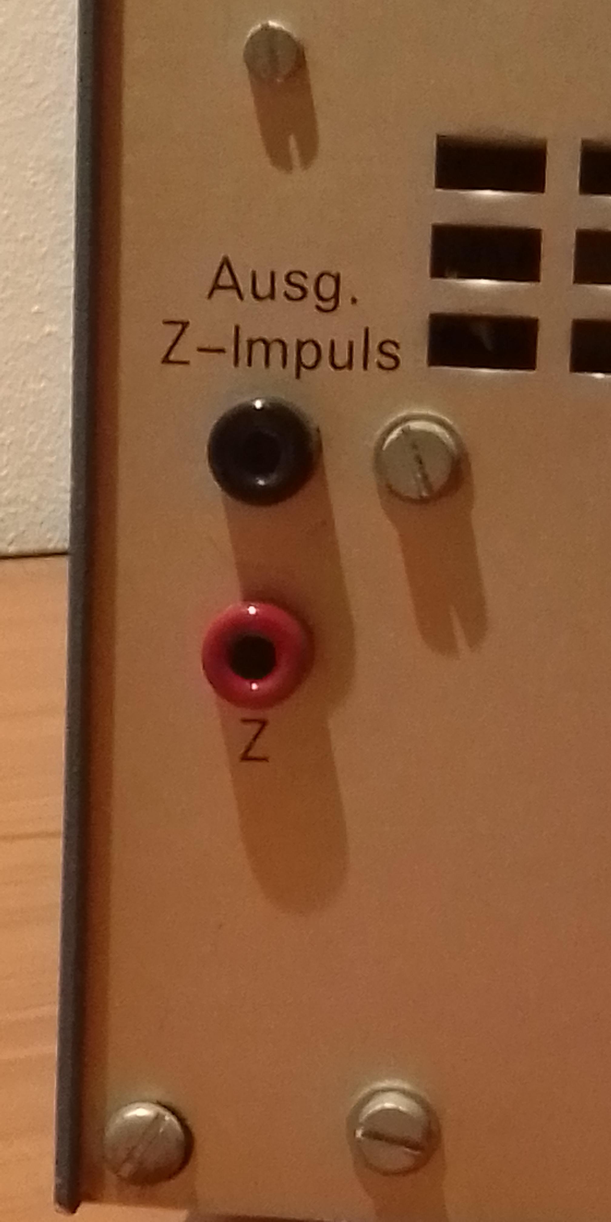

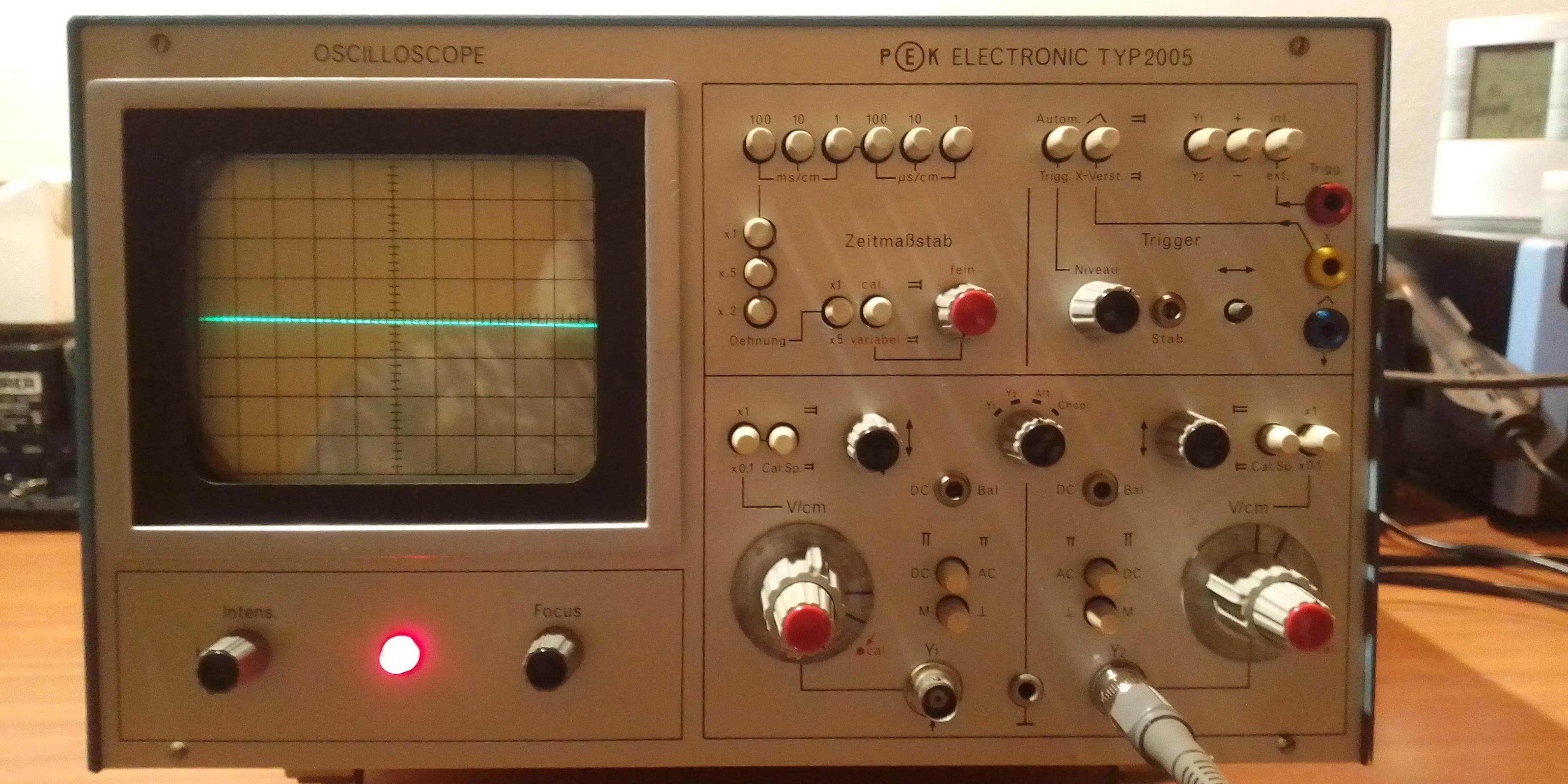

woobinda_68 Inserito: 16 febbraio 2022 Segnala Inserito: 16 febbraio 2022 (modificato) Ciao a tutti. Mi è stato regalato l'oscilloscopio in oggetto, apparentemente funzionante. Purtroppo non ho manualistica e non so come calibrarlo e usarlo (sono 40 anni che non uso un oscilloscopio, dai tempi della scuola, e non ricordo più tante cose). Qualcuno di voi può aiutarmi a trovare il manuale? Grazie anticipatamente. Michele Modificato: 16 febbraio 2022 da woobinda_68
Nik-nak Inserita: 19 febbraio 2022 Segnala Inserita: 19 febbraio 2022 Non sò cosa intendi per calibrarlo, se fai riferimento all"eventuale taratura dei circuiti interni, ti serve il service manual, ma dalle premesse che hai fatto, non mi sembra questa la tua esigenza. Se invece fai riferimento al manuale di utilizzo dell' oscilloscopio, non ti serve il suo manuale specifico, visto che le funzioni degli oscilloscopi sono identiche, almeno per quei tipo di oscilloscopi. Cerca in rete dei tutorial/guide sull"utilizzo dell'oscilloscopio.
woobinda_68 Inserita: 20 febbraio 2022 Autore Segnala Inserita: 20 febbraio 2022 Grazie, in realtà di questo oscilloscopio non ne so nulla, per esempio quale tensione massima posso misurare? Ho notato inoltre che lo chassis non è collegato con la massa, nonostante il cavo di alimentazione sia collegato.. l'oscilloscopio proviene da una scuola per rinnovo strumentazione, preso in Germania . Posto t foto se riesco. A cosa servono i 2 spinotti rosso e nero posti sul retro? Il manuale sarebbe molto utile...
venue2 Inserita: 21 febbraio 2022 Segnala Inserita: 21 febbraio 2022 1 ora fa, woobinda_68 ha scritto: quale tensione massima posso misurare? dipende dal fattore X della sonda. V/cm x1 o x10 1 ora fa, woobinda_68 ha scritto: A cosa servono i 2 spinotti rosso e nero posti sul retro? è l'iscita trigger per sincronizzare ad esempio un generatore sweep per fare misure di risposta in frequenza.
woobinda_68 Inserita: 21 febbraio 2022 Autore Segnala Inserita: 21 febbraio 2022 (modificato) Grazie, Ma come si usano (i 2 spinotti)? Purtroppo sono molto ignorante in materia, e non capisco come si usi. Qualche tutorial da consigliarmi? Ho cercato su YouTube, di esempi Ve ne sono tanti, ma specifici per altre macchine che differiscono da questa. Vedo inoltre che una posizione sul selettore v/cm di entrambi i canali serve per la calibrazione... Come si fa a farla? Non trovo punti dove collegare la sonda per farla.. ma sicuramente non capisco io Modificato: 21 febbraio 2022 da woobinda_68
Livio Orsini Inserita: 21 febbraio 2022 Segnala Inserita: 21 febbraio 2022 2 ore fa, woobinda_68 ha scritto: Ma come si usano (i 2 spinotti)? Solitamente il nero è il comune ed il rosso il segnale. Il pulsante "cal" presumo che serva per calibrare lo zero della traccia: premendo il pulsante è come connettere l'ingresso a 0V, quindi usi lo spostamento verticale per posizionare il tuo livello di riferimento. 2 ore fa, woobinda_68 ha scritto: Come si fa a farla? Non trovo punti dove collegare la sonda per farla.. ma sicuramente non capisco io Hai provato a ruotare il selettore in quella posizione? Potrebbe anche essere che venga iniettato automaticamente il segnale di calibrazione.
woobinda_68 Inserita: 23 febbraio 2022 Autore Segnala Inserita: 23 febbraio 2022 Provato, ma non sembra succedere nulla.. comunque provato misurando le tensioni di alcune batterie e sembra abbastanza preciso. Al momento fatico a capire come usarlo per misurare alcuni segnali, ad esempio per verificare alcuni stadi di oscillazione, misurando ai capi del quarzo fatico a visualizzare un onda consona.. tra l'altro è di un lettore MP4 morto, del quale l'alimentatore switching funziona e fornisce le tensioni corrette, ma tutto sembra morto. Facendo un rapido controllo alle varie tensioni su schede e alcuni componenti, mi sembra che il quarzo non oscilli... Non ne ho uno uguale (27000mhz) provato con uno da 25000 e anche con questo non succede nulla, ma ai capi non riesco a misurare delle forme d'onda coerenti... In altre parole, o non riesco a impostare l'oscilloscopio oppure il quarzo non oscilla.. boh
venue2 Inserita: 23 febbraio 2022 Segnala Inserita: 23 febbraio 2022 bisognerebbe capire la banda passante dell'oscilloscopio che se 10MHz forse tentare di vedere oltre è un po difficile. poi capire che sonde hai, perchè andare con delle sonde x1 di scarsa qualità idem come sopra. Le tensioni CC e CA le puoi leggere bene nell'ambito delle impostazioni V/cm, come anche i segnali audio. dovresti cercare un manuale di istruzioni di un doppia traccia singola base dei tempi, così per analogia riuscirai a prendere confidenza con lo strumento
venue2 Inserita: 23 febbraio 2022 Segnala Inserita: 23 febbraio 2022 (modificato) vedi che la base dei tempi scende a 0.2 microsecondi/cm questo significa che è un 5MHz di banda passante (in una divisione o cm puoi vedere un ciclo o sinusoide completa di 5 MHZ)... credo proprio non possibile vedere molto distintamente 5 sinusoidi di un 25MHz in una divisione se non una specie di flusso sempre che riesca a triggerarlo. Vedendo bene poi cè una ulteriore dilatazione della base dei tempi con un x5, senza manuale e specifiche è un casino. Modificato: 23 febbraio 2022 da venue2
Livio Orsini Inserita: 24 febbraio 2022 Segnala Inserita: 24 febbraio 2022 11 ore fa, woobinda_68 ha scritto: misurando ai capi del quarzo fatico a visualizzare un onda consona.. Misurando direttamente sul quarzo rischi di spegnere l'oscillatore, a meno che un poli del quarzo sia messo a 0V. Se vuoi famigliarizzarti con l'uso dell'oscilloscopio fatti un paio di oscillatori RC con le porte NAND o NOR o INVETER, in rete trovi decine e decine di questi schemi. Se usi porte CMOS della serie 4000 puoi variare l'alimentazione da 5V a 12V (per la serie B anche sino a 15V).In questo modo ottieni un generatore ad ampiezza variabile e facilmente variabile di frequenza. Puoi anche usare un 555 come multivibratore astabile. Con un potenziometro vari la frequneza e, variando la tensione di alimentazione, vari anche l'ampiezza. Anche per il 555 si trovano centinaia di schemi in rete.
