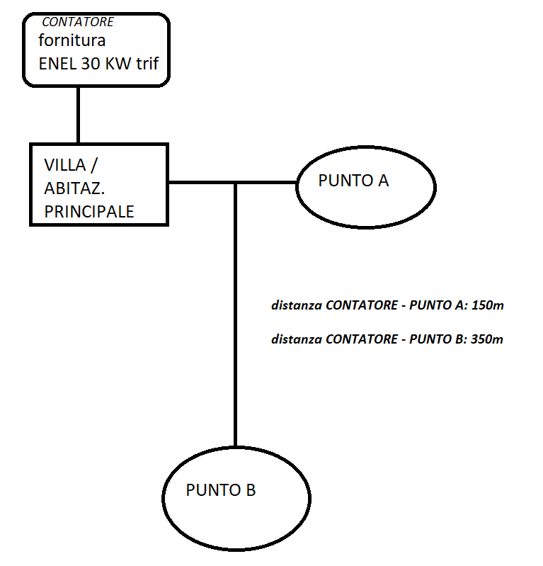

Nikolat Inserito: 17 febbraio 2022 Segnala Inserito: 17 febbraio 2022 Buonasera a tutti e complimenti agli admin per questo splendido forum. Avrei bisogno di qualche consiglio da chi ha più esperienza del sottoscritto 😃. Dispongono di una fornitura di 30Kw. Avrei necessità di portare il servizio in due punti dislocati A e B rispettivamente a 200m e 350m di distanza dal punto di fornitura. Il punto A e il punto B necessitano rispettivamente di 3 e 6 kW in monofase (A: rimessa attrezzi/officina, B: stoccaggio). Considerando che dal punto di fornitura partirebbero due corrugati per i rispettivi punti A e B, sarebbe adeguata una sezione dei conduttori di 10mmq per il punto A e 25mmq per il punto B, al fine di evitare un'eccessiva caduta di tensione? Non ho fatto personalmente i calcoli ma ho usato un calcolatore online. Grazie per il supporto.
Marcello Mazzola Inserita: 18 febbraio 2022 Segnala Inserita: 18 febbraio 2022 ne ho provati 3 e se sulla prima metterei almeno un 16mm2 sulla seconda mi danno tra i 35 e 70mm2...partendo da una tensione di 230v precisi con una caduta di circa 7/8 volt
pedersen Inserita: 18 febbraio 2022 Segnala Inserita: 18 febbraio 2022 Io personalmente terrei conto anche della distanza tra cabina di trasformazione e contatore
Nikolat Inserita: 18 febbraio 2022 Autore Segnala Inserita: 18 febbraio 2022 9 ore fa, Marcello Mazzola ha scritto: ne ho provati 3 e se sulla prima metterei almeno un 16mm2 sulla seconda mi danno tra i 35 e 70mm2...partendo da una tensione di 230v precisi con una caduta di circa 7/8 volt Addirittura 70mmq. Quello provato da me mi suggeriva appunto 35mmq.
pedersen Inserita: 18 febbraio 2022 Segnala Inserita: 18 febbraio 2022 (modificato) Se colleghi 6kw monofase dove partirà la nuova linea, di quanti volt si abbassa la tensione? Se e' ottima la linea e' un conto, se gia' li si abbassa molto, ti regoli di conseguenza Perchè non valuti una linea trifase se puoi farti bastare per es. 2kw per fase? Modificato: 18 febbraio 2022 da pedersen
Nikolat Inserita: 18 febbraio 2022 Autore Segnala Inserita: 18 febbraio 2022 3 ore fa, pedersen ha scritto: Se colleghi 6kw monofase dove partirà la nuova linea, di quanti volt si abbassa la tensione? Se e' ottima la linea e' un conto, se gia' li si abbassa molto, ti regoli di conseguenza Perchè non valuti una linea trifase se puoi farti bastare per es. 2kw per fase? Non ho capito bene, forse non sono riuscito a spiegarmi adeguatamente. Provo ad allegare una bozza (disegno) il più possibile esaustiva.
click0 Inserita: 18 febbraio 2022 Segnala Inserita: 18 febbraio 2022 30kw necessiti del progetto... 350mt...?!?! 35mmq...?!?! secondo me, se non vuoi posare delle sequoie, autotrasformatore alzi a 690v, all'arrivo autotrasformatore e abbassi a 230 magari con un paio di prese di tensione e correggi al valore ottimale...
pedersen Inserita: 19 febbraio 2022 Segnala Inserita: 19 febbraio 2022 (modificato) Non c'era bisogno di fare lo schema, la descrizione era chiara Piuttosto rispondi alle domande che uno ti fa In primis come e' la linea prima del contatore? I cavi come ti arrivano? Sui pali con via aerea o da sotto la strada pubblica? Sei da solo in mezzo alla campagna o in un centro abitato? Il contatore lo hai gia'? Che c'e' scritto vicino? Getis o Gesis? Modificato: 19 febbraio 2022 da pedersen
Nikolat Inserita: 19 febbraio 2022 Autore Segnala Inserita: 19 febbraio 2022 8 ore fa, pedersen ha scritto: Non c'era bisogno di fare lo schema, la descrizione era chiara Piuttosto rispondi alle domande che uno ti fa In primis come e' la linea prima del contatore? I cavi come ti arrivano? Sui pali con via aerea o da sotto la strada pubblica? Sei da solo in mezzo alla campagna o in un centro abitato? Il contatore lo hai gia'? Che c'e' scritto vicino? Getis o Gesis? Il contatore non c'è ancora. Devo fare un sopralluogo più accurato ma in tanto posso dirti che il posto è in campagna e i pali arrivano in via aerea. Grazie per il supporto.
pedersen Inserita: 19 febbraio 2022 Segnala Inserita: 19 febbraio 2022 (modificato) Secondo me stai messo male se ti arrivano cavi di alluminio da 25mmq da chissà dove Aspetta prima che ti mettano il contatore, vedi come e' la linea enel Segui i pali all'indietro e vedi quanti metri prima c'e' il trasformatore sul palo o la cabina di trasformazione Modificato: 19 febbraio 2022 da pedersen
Maurizio Colombi Inserita: 19 febbraio 2022 Segnala Inserita: 19 febbraio 2022 (modificato) 9 minuti fa, pedersen ha scritto: almeno 70mmq, meglio ancora 95 o 120mmq Al prezzo attuale, 700 metri di FG16 da 120, sono circa 6500 europei + IVA. Visto e considerato che la caduta che c'è prima del punto di consegna non si recupera nemmeno con quella sezione, non ti sembra di aver esagerato? Forse è meglio acquistare un gruppo elettrogeno... Modificato: 19 febbraio 2022 da Maurizio Colombi
pedersen Inserita: 19 febbraio 2022 Segnala Inserita: 19 febbraio 2022 L'importante e' che l'autore capisca che se al contatore ha con 6kW 210 Volt, non puo' pretendere di risparmiare sui cavi ed avere una buona linea In campagna non si fanno miracoli
Nikolat Inserita: 19 febbraio 2022 Autore Segnala Inserita: 19 febbraio 2022 2 ore fa, Maurizio Colombi ha scritto: Al prezzo attuale, 700 metri di FG16 da 120, sono circa 6500 europei + IVA. Visto e considerato che la caduta che c'è prima del punto di consegna non si recupera nemmeno con quella sezione, non ti sembra di aver esagerato? Forse è meglio acquistare un gruppo elettrogeno... Non mi sembra di aver esagerato no, dal momento che sto discutendo sulla fattibilità. Mi fido ad ogni caso più della vostra esperienza e competenza che di un app o o calcolatore online dimensionamento cavi. Ammetto con tutta l'umiltà di questo mondo che non pensavo di dover considerare anche lo stato della linea prima del contatore. Posso dire con certezza che prima del contatore la linea passa per via aerea in mezzo a dei terreni. Ad ogni modo verificherò nei prossimi giorni. Grazie. La sezione che mi avete consigliato (almeno 90mmq), rimane tale a prescindere dallo stato della linea prima del contatore?
elettromega Inserita: 19 febbraio 2022 Segnala Inserita: 19 febbraio 2022 Ciao , essendo sicuri di 230v in partenza con cavo di 25 mm posato in tubo interato calcolando una caduta di tensione 8% avresti alla fine 211v sotto carico per la tratta più lunga.dipende poi da cosa ci colleghi.se vuoi 220 v 5% ci vuole un 50 mm.se porti la trifase con caduta sempre del 4% ti basta un 10mm .
pedersen Inserita: 19 febbraio 2022 Segnala Inserita: 19 febbraio 2022 Secondo me se al posto di 30kW ne chiedi 40kW, puo' essere che ti tirano una linea migliore che alla fine potrebbe farti risparmiare sul cavo chd prendi Ma sono tutte ipotesi campate in aria.. Se per es. ti trovi a qualche palo dal trasformatore e la caduta di tensione e' bassa magari trovi il giusto compromesso
pedersen Inserita: 19 febbraio 2022 Segnala Inserita: 19 febbraio 2022 5 ore fa, Nikolat ha scritto: La sezione che mi avete consigliato (almeno 90mmq), rimane tale a prescindere dallo stato della linea prima del contatore? No, se la linea fa schifo e con 6kW arriva a 190 Volt hai voglia a mettere cavi da 240mmq che problemi di tensione bassa li avrai sempre
piergius Inserita: 19 febbraio 2022 Segnala Inserita: 19 febbraio 2022 (modificato) Il 17/2/2022 alle 22:15 , Nikolat ha scritto: Il punto A e il punto B necessitano rispettivamente di 3 e 6 kW in monofase(*) (A: rimessa attrezzi/officina, B: stoccaggio) (*) Gli Enti Distributori non a caso hanno adottato il Sistema Trifase per coprire distanze di Questo ordine di grandezza. ( A ) In Officina potrebbe necessitare un Compressore che rischia di avere problemi di Spunto con la Monofase. ( B ) Per la tratta di 350m, come suggerisce click0, l' adozione di Autotrasformatori Trifase potrebbe consentire di ottimizzare Sezione Cavi e Caduta di Tensione. > Ovviamente il tutto dovrà far parte di un Progetto coordinato con il resto dei 30 kW installati. Buona notte ! Modificato: 19 febbraio 2022 da piergius Ortografia
Maurizio Colombi Inserita: 20 febbraio 2022 Segnala Inserita: 20 febbraio 2022 7 ore fa, piergius ha scritto: Gli Enti Distributori non a caso hanno adottato il Sistema Trifase per coprire distanze di Questo ordine di grandezza. Se l'ente distributore ha dei problemi a fare 400 metri con una linea... passa alla media e non certamente alla trifase.
pedersen Inserita: 20 febbraio 2022 Segnala Inserita: 20 febbraio 2022 Potresti anche valutare di fare una cabina di media e regararla all'enel Ultimamente consentono anche di farle sull'interno della proprietà.. A me avevano consentito di farla anche al centro del terreno...
Elettroplc Inserita: 20 febbraio 2022 Segnala Inserita: 20 febbraio 2022 Chiedi un preventivo x un Pod usi diversi da posare in un punto piu' strategico. Ovvero il piu possibile vicino al punto da 400mt.
