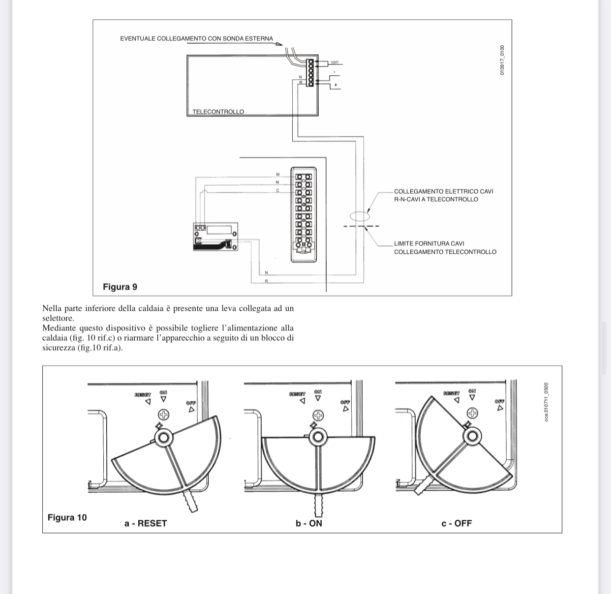

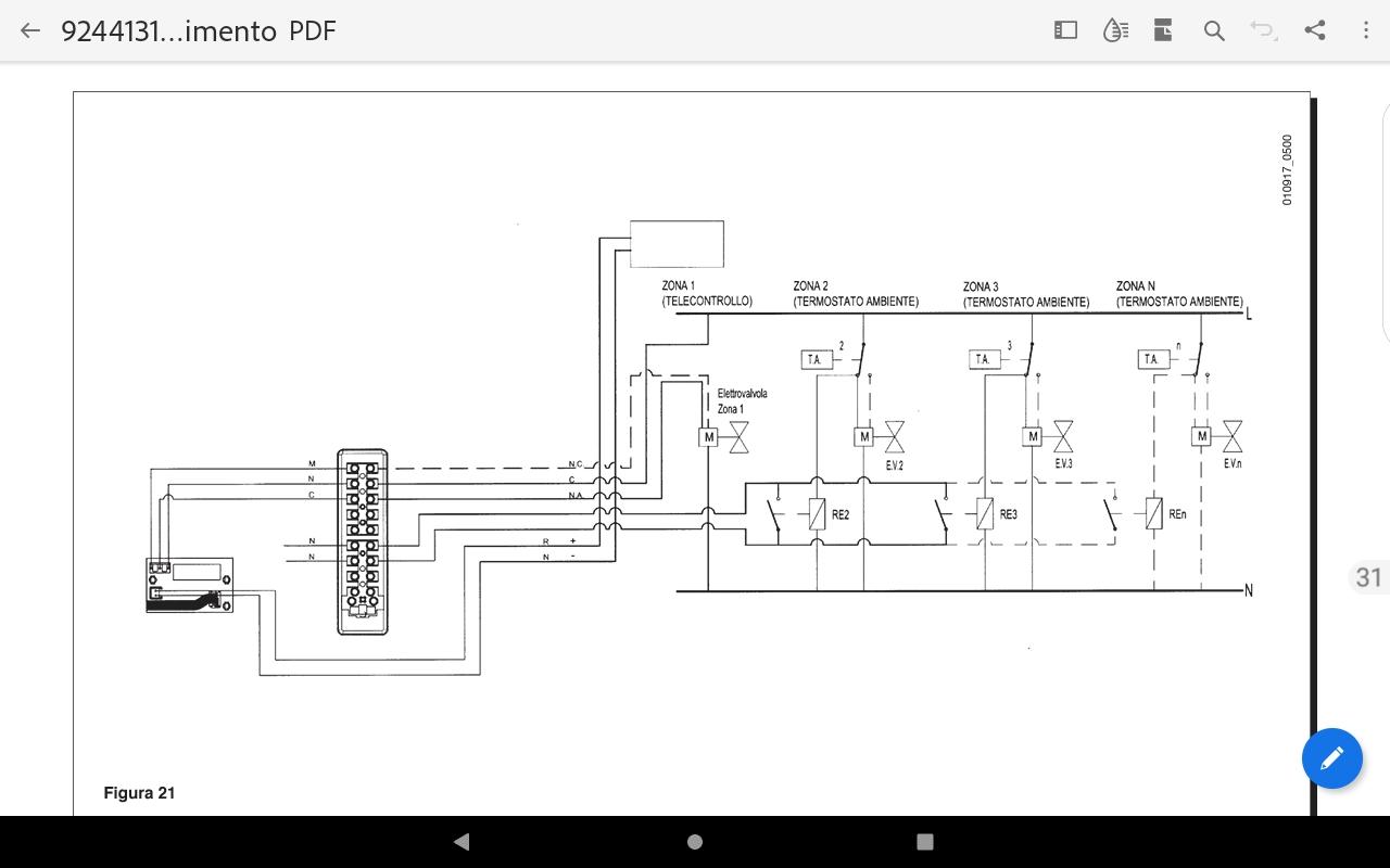

Integrazione tado con caldaia baxi luna in 240 fi
Buongiorno, sto cercando, come da titolo, d’integrale il cronotermostato Wi-Fi tado con l’impianto della caldaia baxi luna in 240 fi. Leggendo in giro e sentendo un tecnico baxi mi è stato detto che, mantenendo il controllo remoto della caldaia e attaccandoci tado, il tutto dovrebbe funzionare. Ora, con questo schema della mia caldaia, come dovrei predisporre il tutto?
vi allego lo schema
vi ringrazio in anticipo delle risposte
Immagine PNG.png
 Scusa ,ma hai letto questo messaggio ,dove ti sei accordato ?
 Da quanto ho capito  ha sostituito il comando remoto con il tado . Leggi giù .
Ragazzi ho risolto. Ieri mi sono armato di pazienza. Collegato il tado ai morsetti 1 e 2(lato caldaia) -  (NO-COM lato termostato). Impostato il termostato nella modalità TDI.
A quel punto dal tado ho fatto scattare il relè, impostando una temperatura superiore a quella misurata e si è accesa, poi l'ho messo in off e si è spenta la caldaia, lo spegnimento ci mette un po' a comunicarglielo ma pace._________________________
Altrimenti devi lasciare il suo comado remoto e collegare il tado come se dovesse comandare altre zone. Vedi lo schema di sotto , dove  sono le 2 N al cento della morsettiera .
Modificato: da Stefano Dalmo
Si, scusami, l’ho lette tutte queste discussioni, ma il post lo avevo scritto prima, ora ho fatto come indicato ma tado tiene sempre accesa la caldaia, qualsiasi sia la temperatura che imposto
  • 3 years later...
Il 22/02/2022 alle 11:26 , sgrinzo ha scritto:
Si, scusami, l’ho lette tutte queste discussioni, ma il post lo avevo scritto prima, ora ho fatto come indicato ma tado tiene sempre accesa la caldaia, qualsiasi sia la temperatura che imposto
ho installato anche io il termostato smarter 2 di btcino e mi fa partire la caldaia ma non la fa fermare.
può essere il problema che il vecchio termocontrollo per non averlo in giro l'ho messo all'esterno nel vano caldaia ma la temperatura è sempre prossima alla ZERO e non vorrei che non me la fa spegnere.
c'è possibilità di disattivare sonda termocontrollo ( esterno )
Alessio Menditto
Mez devi aprire una tua discussione per favore.
Ospite
